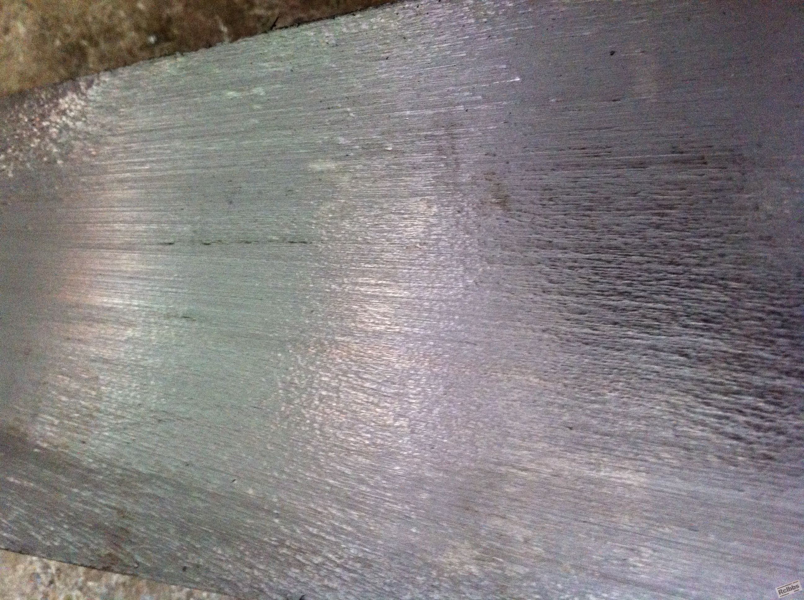

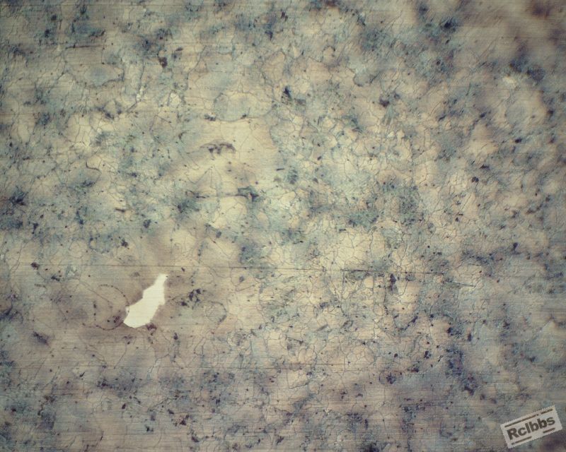

 楼主| 发表于 2012-7-19 22:29:29 | 显示全部楼层

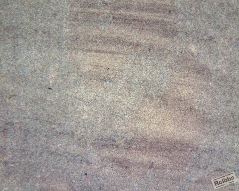

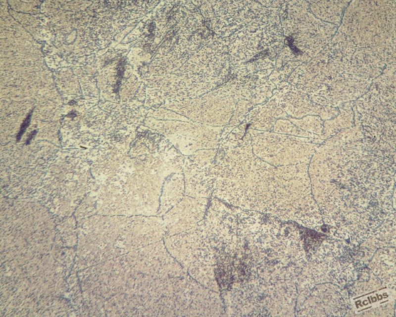

锻裂H13L50倍 (800x640).jpg 原材料50倍
锻裂H13L100倍1 (800x640).jpg 原材料100倍
锻裂H13L400倍1 (800x640).jpg 原材料400倍
锻裂H13L1000倍2 (800x640).jpg 原材料1000倍
今天做的原材料金相,到底是怎么会事呢?
签到天数: 1505 天
发表于 2012-7-20 22:53:11 | 显示全部楼层
请多拍几张400倍的图片.从以上照片看,晶粒异常粗大,并且出现沿晶分布的碳化物.
 楼主| 发表于 2012-7-21 10:37:50 | 显示全部楼层

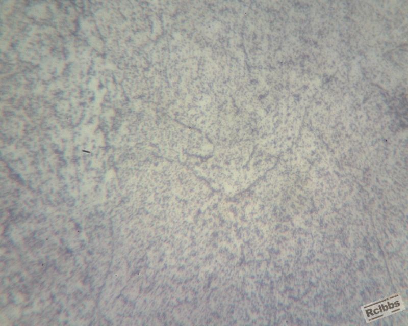

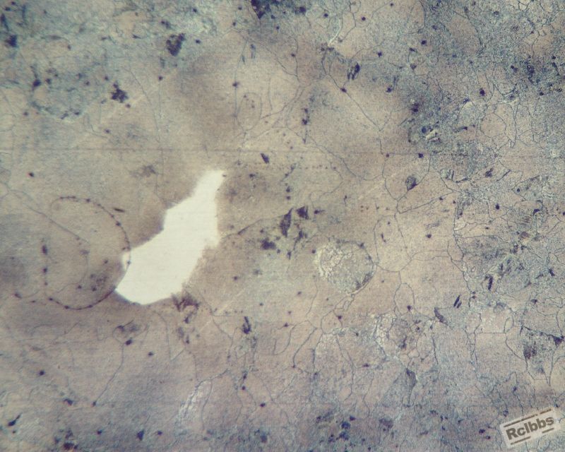

锻裂H13L400倍1 (800x640).jpg 400倍1
锻裂H13L400倍2 (800x640).jpg 400倍2
锻裂H13L400倍3 (800x640).jpg 400倍3
沈师傅,沿晶碳化物,在1000倍下看还是比较细小的,淬火后可能会消除,这个这个粗晶是怎么形成的?和难加工有关系吗?
签到天数: 1505 天
发表于 2012-7-21 19:20:59 | 显示全部楼层
这个粗晶与锻造有关,怀疑锻造加热温度过高,有过热嫌疑.

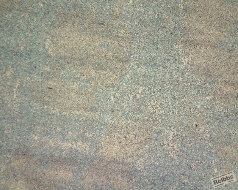

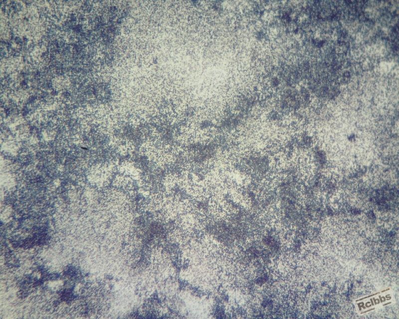

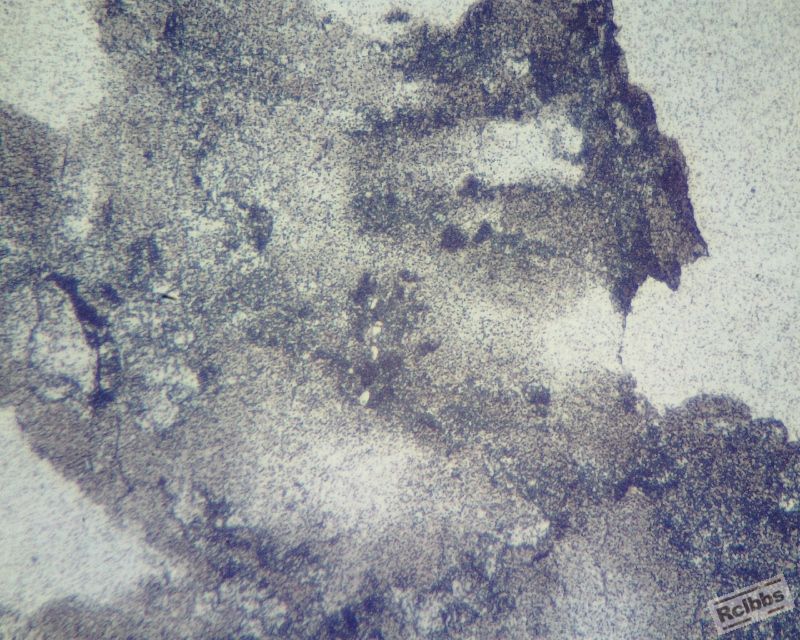

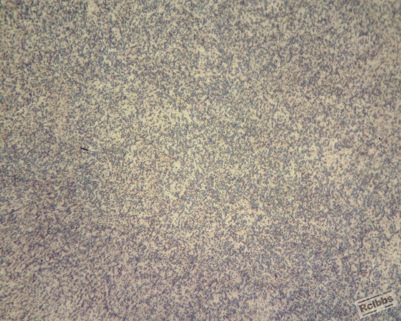

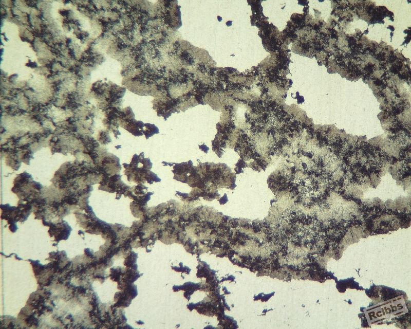

PH13锻件50倍 (800x640).jpg 50倍
PH13锻件100倍1 (800x640).jpg 100倍1
PH13锻件100倍2 (800x640).jpg 100倍2
PH13锻件400倍1 (800x640).jpg 400倍1
PH13锻件400倍2 (800x640).jpg 400倍2
PH13锻件400倍3 (800x640).jpg 400倍3

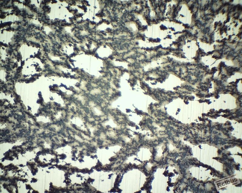

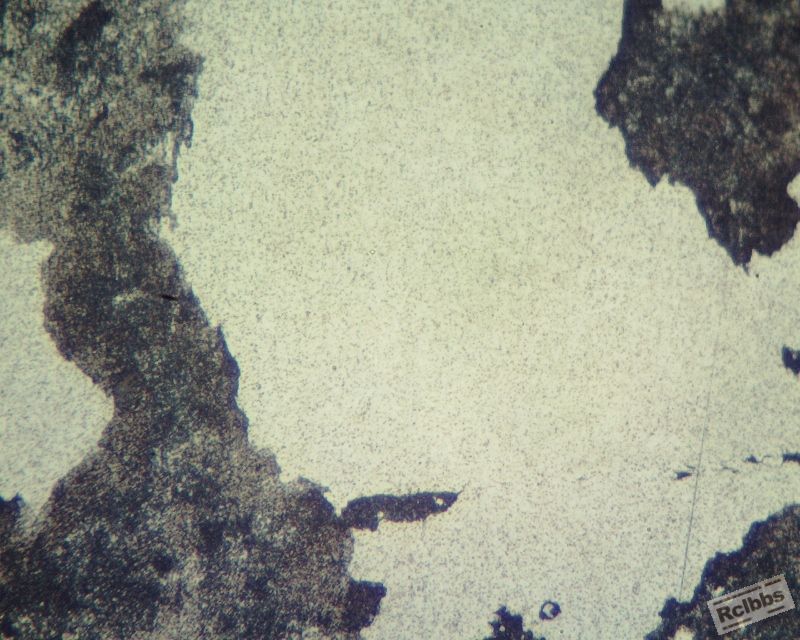

今天又碰到一块H13经锻打退火后,锯床加工的时候非常硬,难切削,用洛氏硬度计测了下HRC18度,后来做了金相,看看这是什么组织?
 楼主| 发表于 2012-7-21 21:52:13 | 显示全部楼层
这块材料是拿去锻打加工,结果锻裂了,估计是材料过烧了,导致晶粒粗大,锻打工人一发现有小裂缝,就不锻了,估计那时候的材料温度还很高,导致终锻温度过高,导致碳化物沿晶界析出。看我分析的对吗?呵呵~~~~~

十几度的rc……不能用rc吧  目测用hb比较靠谱  另外  球化退火  怎么没石墨啊

发表于 2012-7-21 22:03:30 | 显示全部楼层
台州大发模料li 发表于 2012-7-21 21:46
50倍
100倍1
100倍2
我看过的H13退火后组织是点粒状P加网状碳化物,你这个组织怎么有点怪,一大团一大团黑黑的是什么堆积吗?
签到天数: 1505 天
发表于 2012-7-21 22:08:25 | 显示全部楼层
同意材料过烧判断.
李工,能个小样品,寄给我学习下.
另外,想问下:锻造此料,有温度控制吗?
发表于 2012-7-22 09:39:53 | 显示全部楼层
看了锯切表面都已经偏析了
这材料费了,做工件还是抛光都没什么用了。

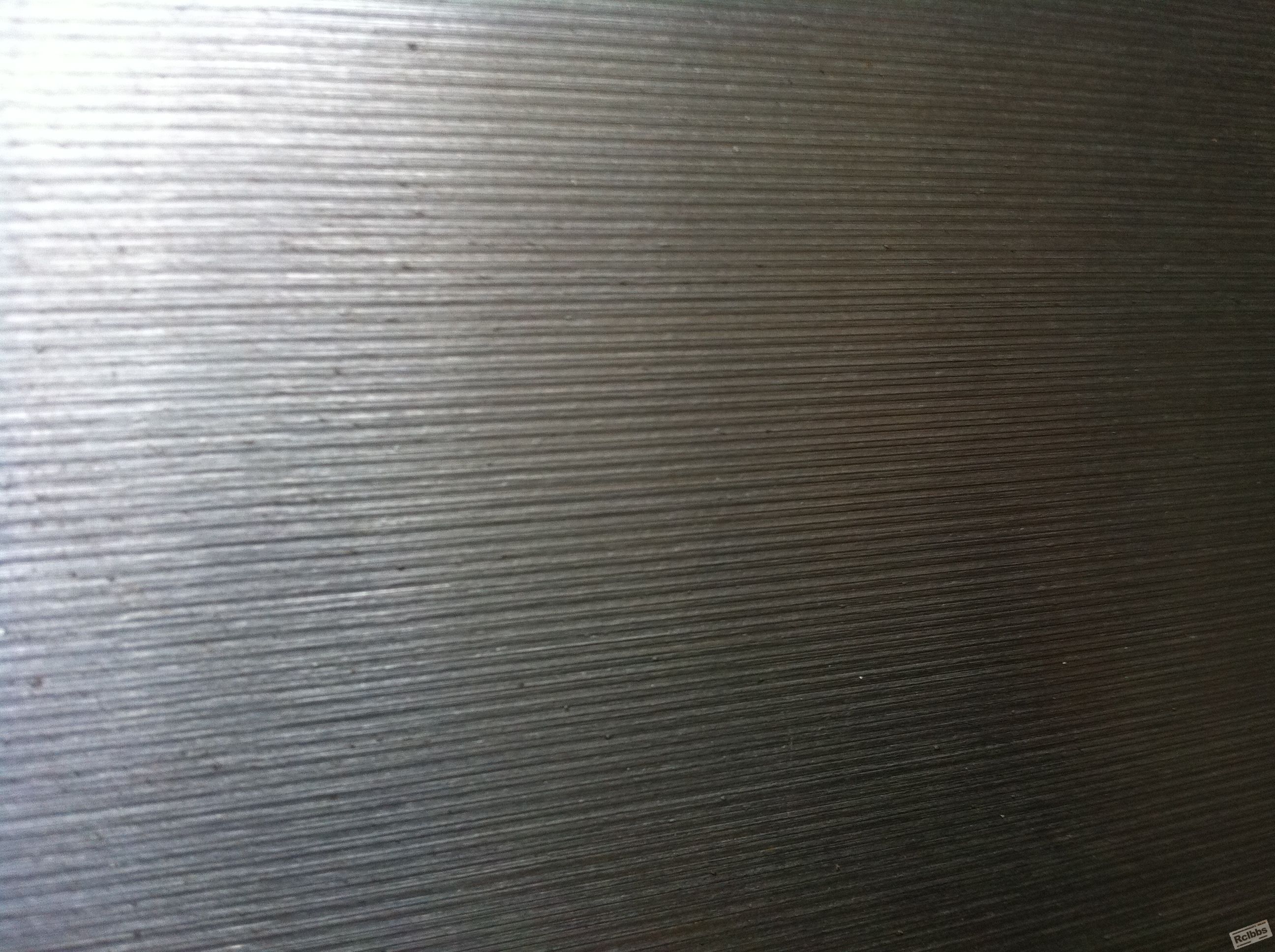

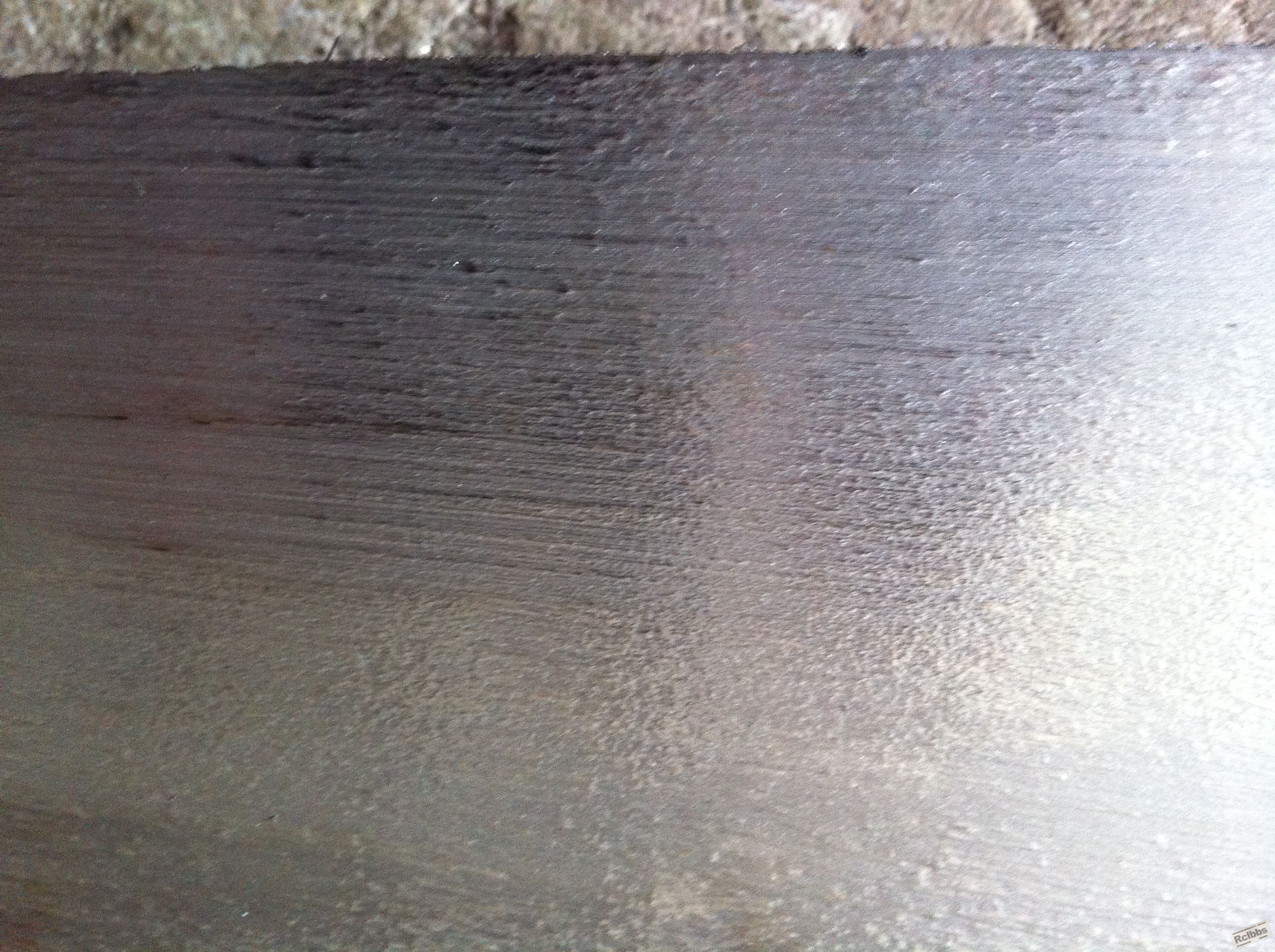

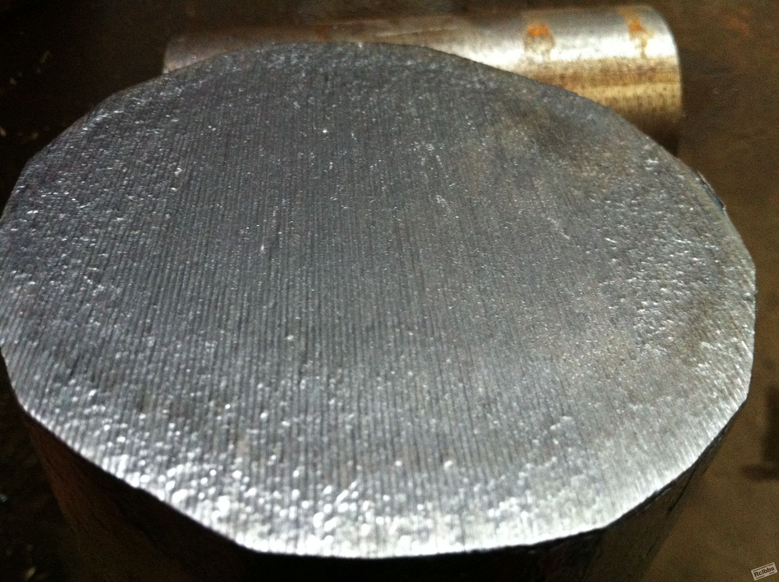

此照片为H13原材料,锯的时候发现圆弧周边硬,心部嫩,因为心部纹路很规则,可以认为是嫩的部分,边缘感觉油硬块,一点一点的,所以特别难锯,到底是怎么造成的呢,材料也是锻打加退火的。
此图是纹路规则的原材料,一般原材料锯下来这样规则就算是好加工的材料,也可以说是退火比较规范的

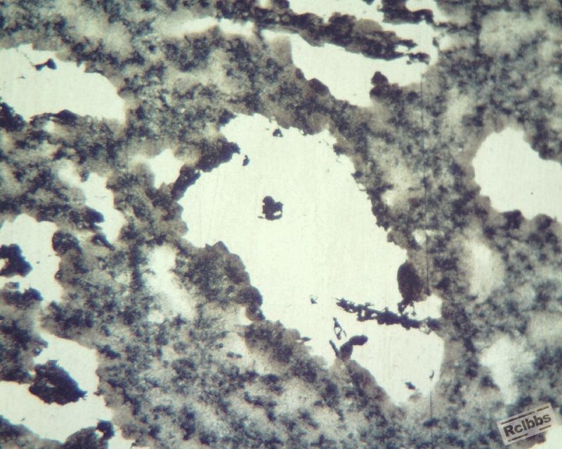

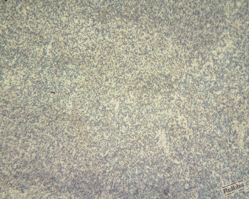

 楼主| 发表于 2012-7-28 16:17:03 | 显示全部楼层
50倍
100倍1
100倍2

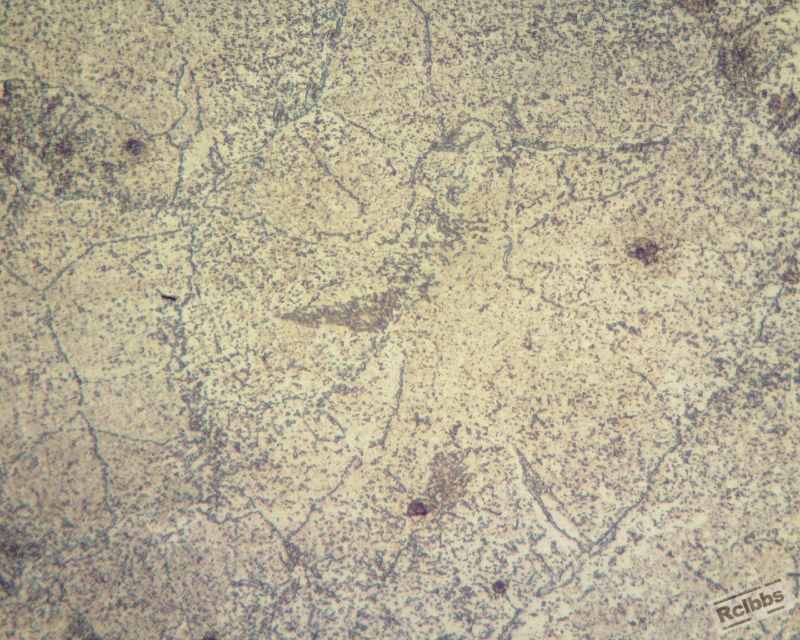

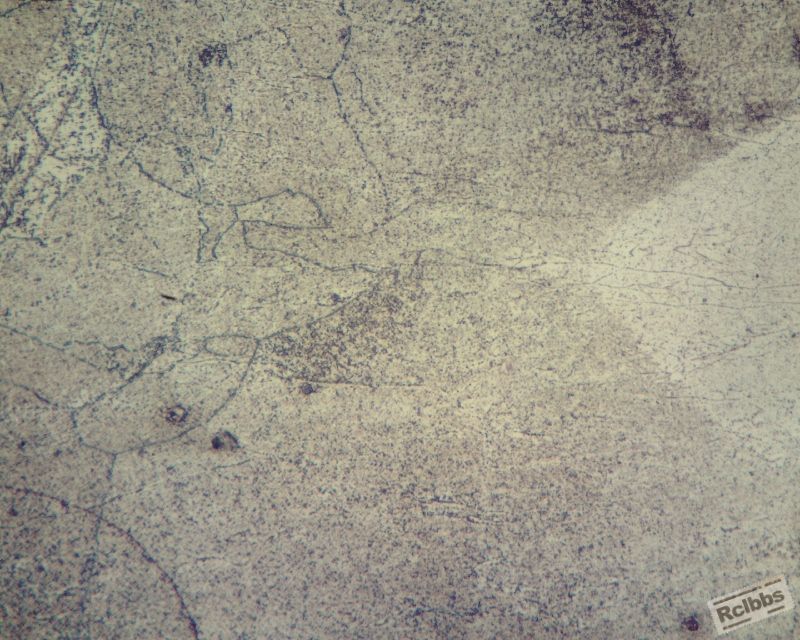

PH13锻件400倍1硝酸 (800x640).jpg 400倍1
PH13锻件400倍2硝酸 (800x640).jpg 400倍2
PH13锻件400倍3硝酸 (800x640).jpg 400倍3

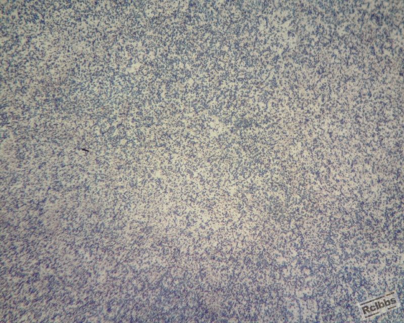

PH13锻件100倍1硝酸 (800x640).jpg 100倍1
PH13锻件100倍2硝酸 (800x640).jpg 100倍2
将以上材料经等温退火后金相。
签到天数: 1505 天
发表于 2012-8-5 18:17:29 | 显示全部楼层
100倍1和100倍2图片 中有大块的浅色区,碳化物的析出及球化不是太充分.
