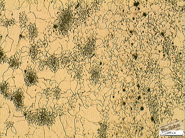

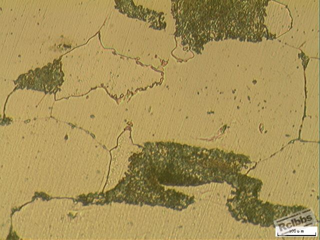

这是Q235B原料400x硝酸酒精服腐蚀
原料Q235B400x
原料Q235B400x
这是原料100x
原料Q235B100x
原料Q235B100x

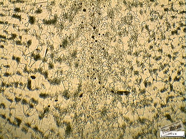

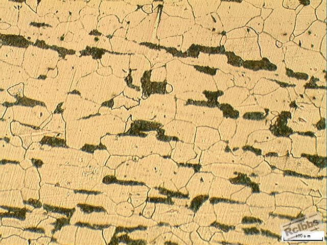

这是焊缝100x
焊缝Q235B100x
焊缝Q235B100x
这是焊缝40x
焊缝Q235B40x
焊缝Q235B40x
大家看看这些图片能看出什么名堂,铁素体和珠光体而已,在焊缝中心,和热影响区,为什么珠光体变大了。黑色的东西成片的,焊缝中可能有夹杂,但是夹杂物评定没有问题偶,还有晶粒度在100倍下怎么才有5级,晶粒度在国家标准中有要求吗?焊管在做压扁实验时,开裂,压扁不合格。
