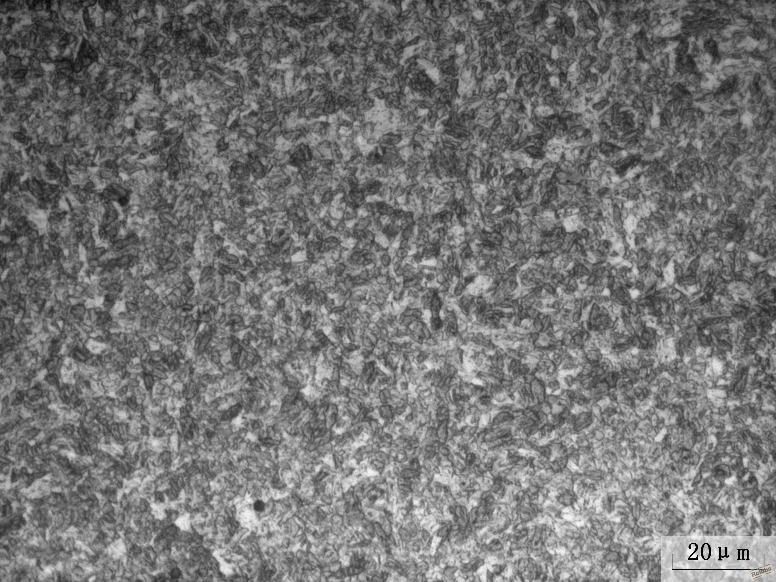

原始组织粒状贝氏体,经过720℃加热不到10秒。

欢迎拍砖:有没有“保持粒状贝氏体位向的S或T氏体”叫法(好像没看到资料上这么说过)?还是只能说“回火S"或“回火T"。你试样硬度多少?

加热不到10s,那就要看你的产品直径,和取样位置了。
