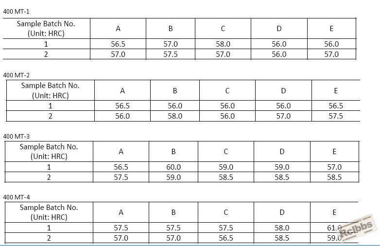

C:0.6,Cr:0.9,si:1.62,Mn:1.02,检测机构只说是不理想,别的什么都没说,还有硬度偏低。这是他们检测的硬度,第1张和第2张硬度低,第3张和第4张硬度可以,但金相不好,说是没有回火马氏体。

你能帮我分析一下,我们的问题吗?第1张和第2张图片是不是回火马氏体?第3张和第4张是未回火马氏体吗?还有是因为回火马氏体与未回火马氏体还产生的硬度差别吗?

发表于 2012-7-20 16:57:41 | 显示全部楼层
你们工件的尺寸,要是真的你们的工件尺寸很大,超出临界尺寸很多,中间没有淬上火很正常。

直径90MM,可能有的没有淬上火。
我说问一下,未回火马氏体组织硬度比回火马氏体组织硬度高吗?
未回火马氏体是粗的或板条壮的,回火马氏体应该是细针壮,是这样吗?

是的,未回火马氏体组织硬度比回火马氏体组织硬度高,因为未回火的马氏体在畸变量比回火马氏体的大,微观上存在较大的应力,所以硬度会偏高。
马氏体分为2种,针状马氏体和板条状马氏体,但是存在的状态为3种,碳含量0.2%以下的淬火后得到纯板条状马氏体,1.0%以上淬火后得到纯针状马氏体(前提是正常淬火情况下),0.2-1.0%为混合马氏体,即:板条+针状马氏体。
你的材料和60Si2Mn有点相似,却多了1.0%的Cr,但是在淬火后一样得到是的混合马氏体。所以不论回火或不回火(回火为低温回火),马氏体类型一样,只是在同样的腐蚀条件下,颜色深浅而已。
顺便说一下,如果,他们腐蚀没有问题的话,那么至少可以说明一点,你回火不充分。

是的,我们回火温度在180度左右,回火时间2个小时,因为产品的数量多,我们都是整体回火,应该会出现回火不均匀之类的。
不知道你指的回火不充分是指的哪里?是时间还是温度。

如果平时回火也用这个温度,那应该是时间短了,这种钢一般是用在弹簧上,不知道你们用在哪边,
