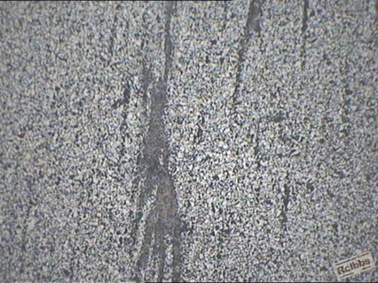

发表于 2014-4-9 17:31:23 | 显示全部楼层
正火和正火后再完全退火炉冷,都有类似黄块马氏体的东西,正火时的硬度440HV,退火硬度330HV,都远远大于基材要求的硬度。原材料带状就很多,但是冲击还可以,一经过相变后就不行了。
正火40X
正火40X

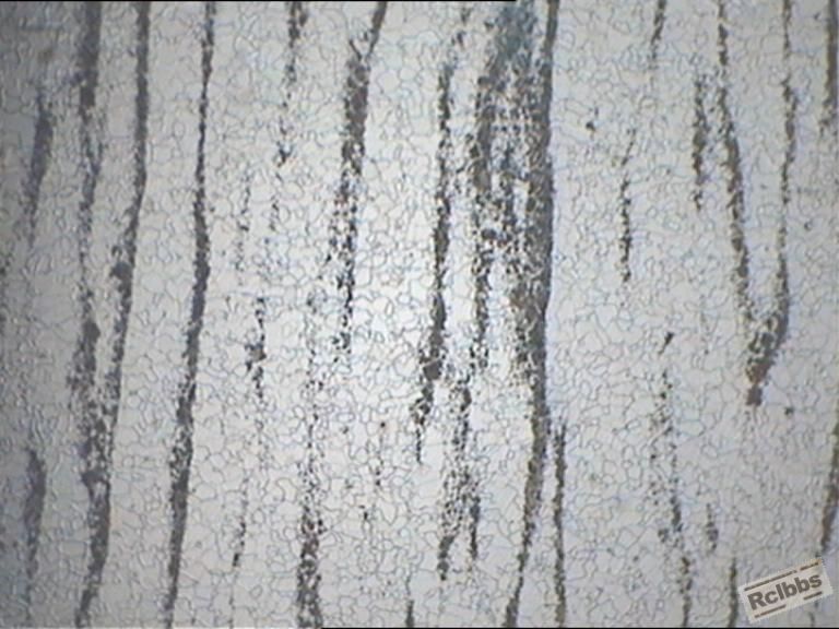

正火100X
正火100X

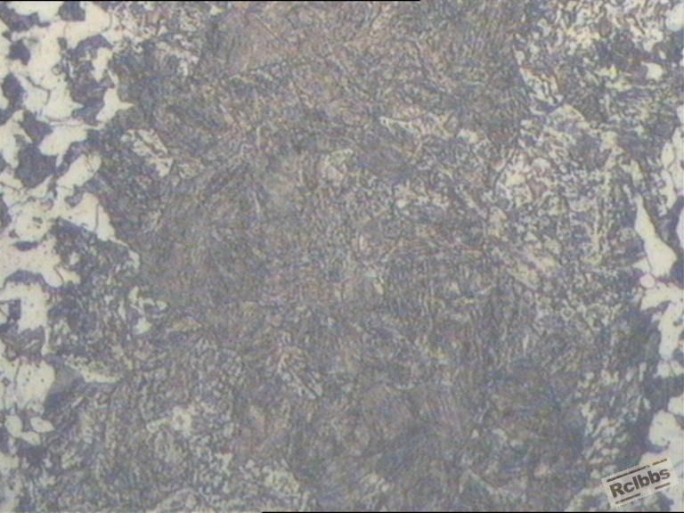

正火400X
正火400X

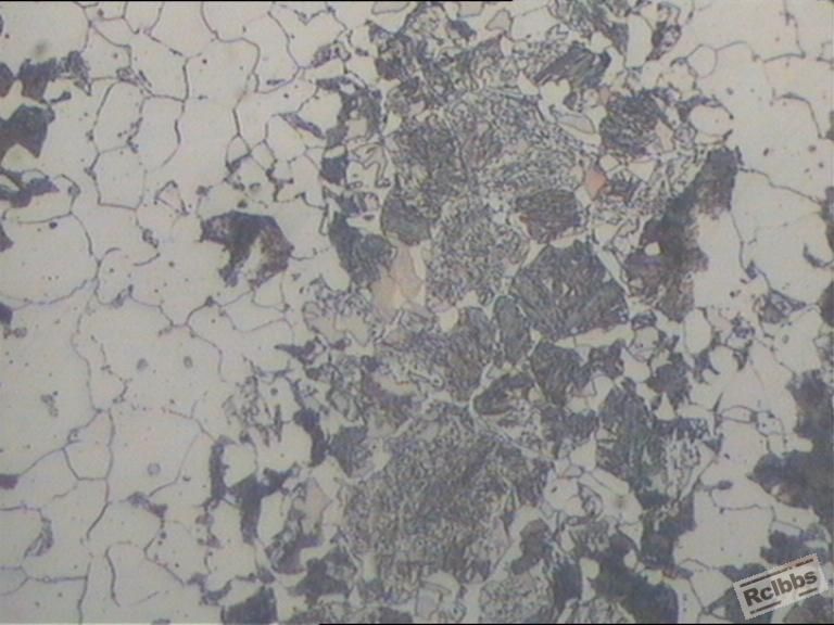

正火后的试样再完全退火400X仍然有类似黄块马氏体,硬度330HV

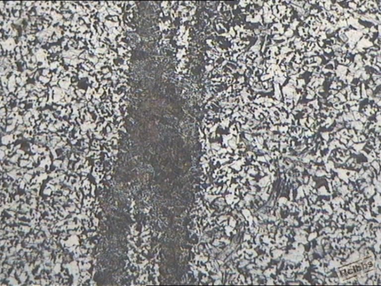

正火后的试样再完全退火100X,正火时弥散的珠光体全部聚集成带状
