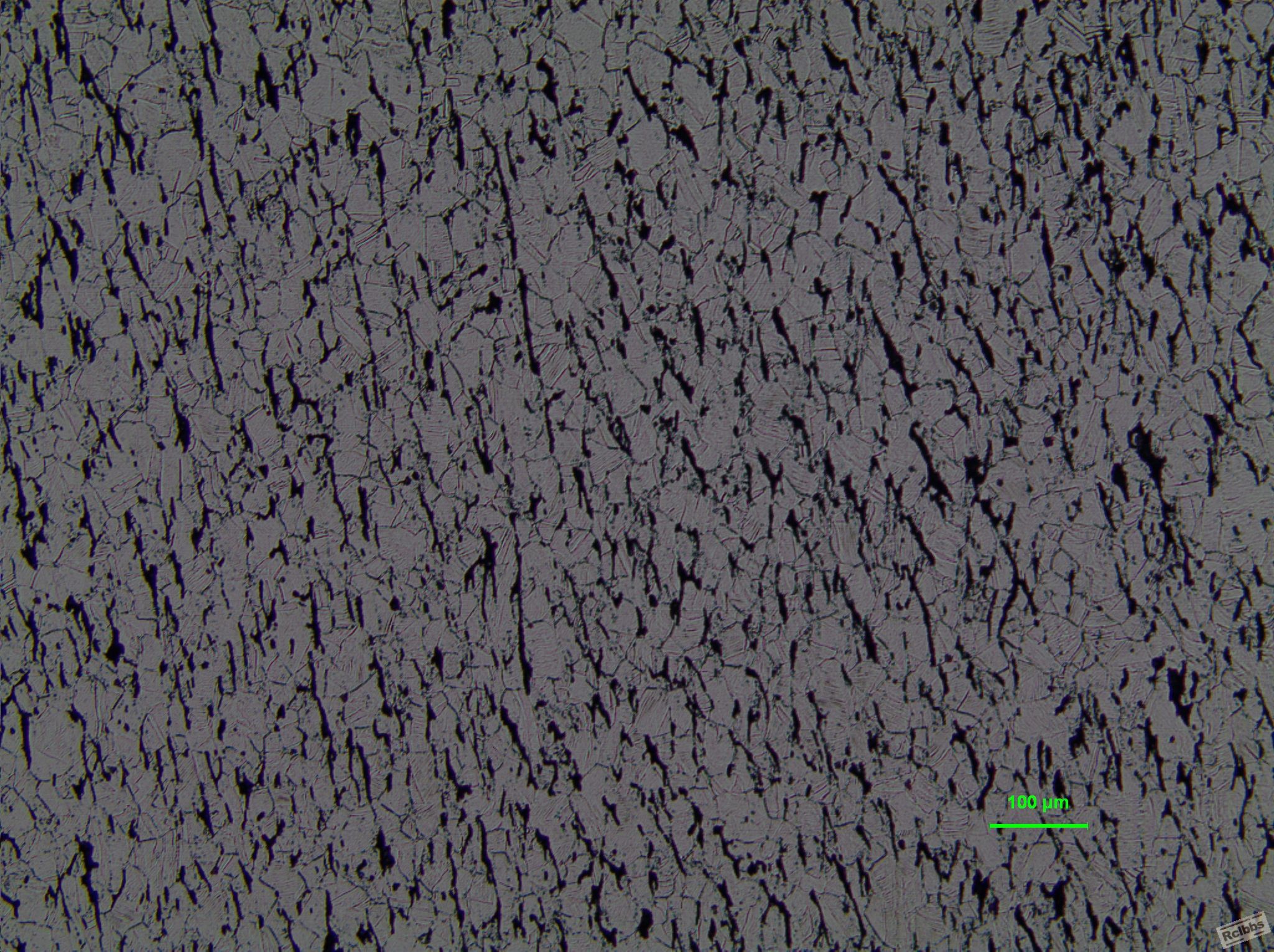

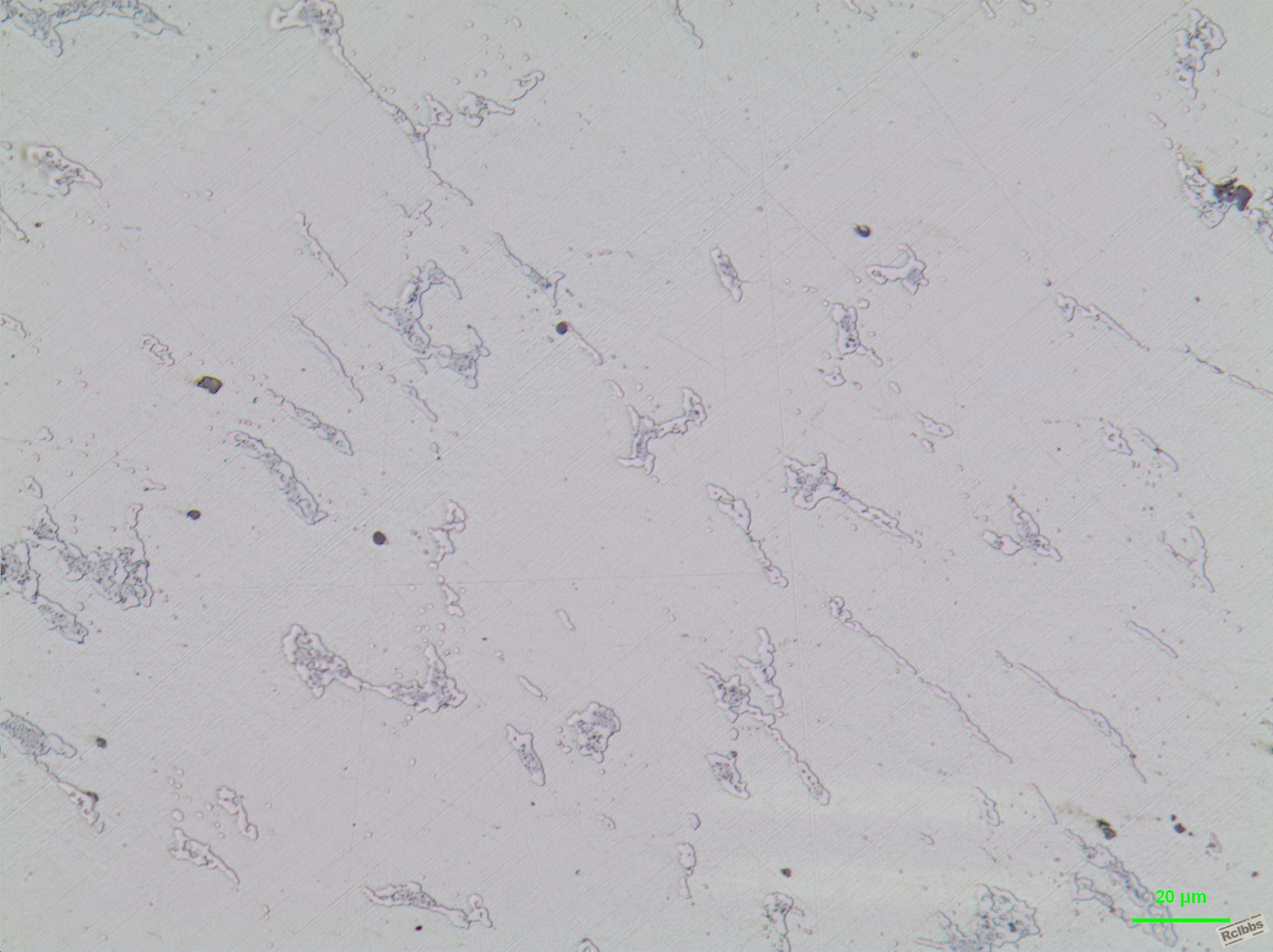

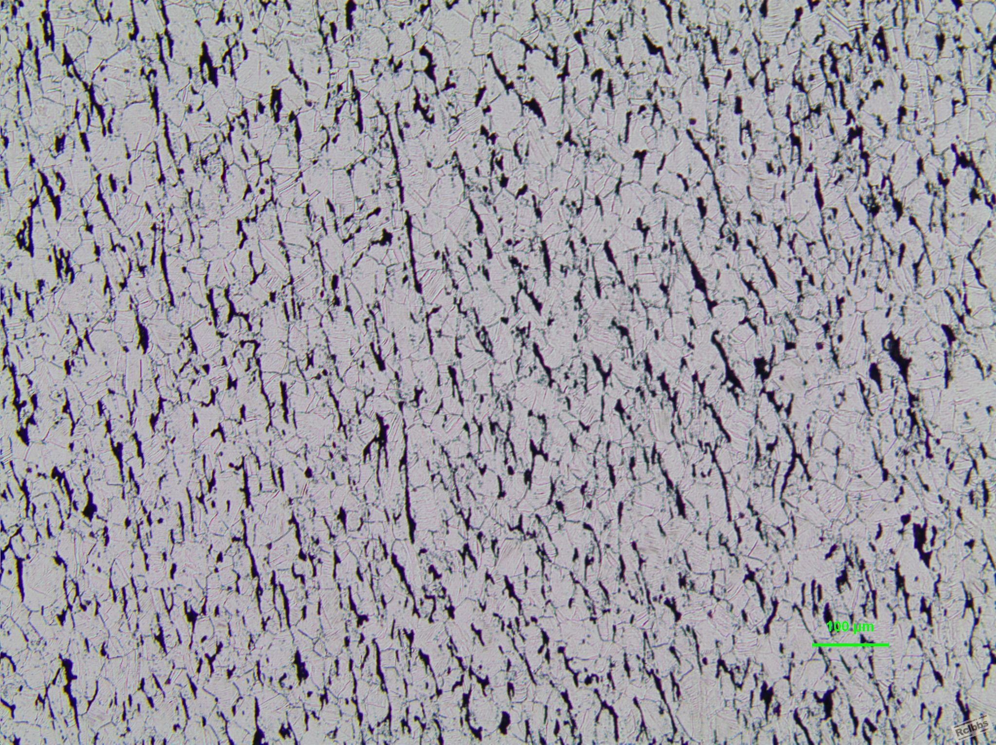

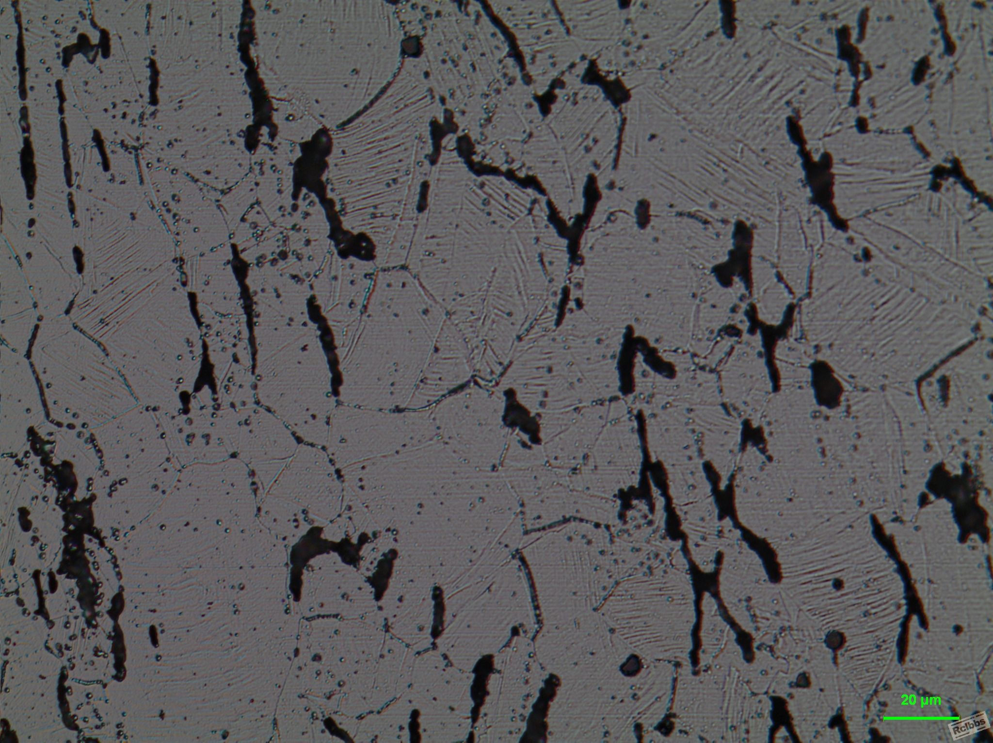

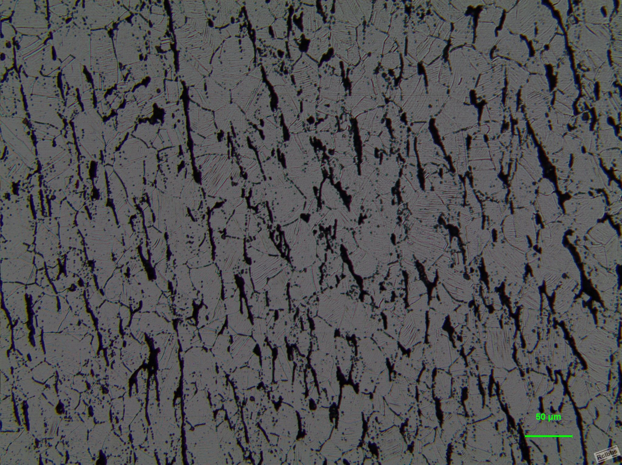

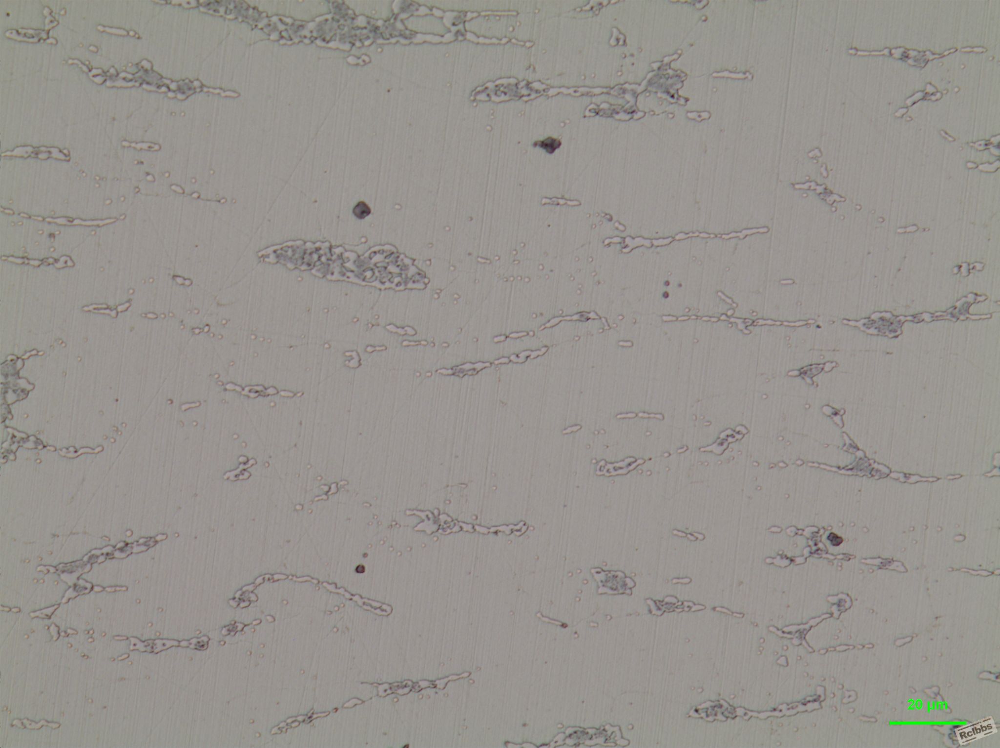

317L-cu不锈钢金相照片没晶粒的是王水酒精溶液腐蚀的,其余的是草酸电解腐蚀的。请各位专家和高人帮忙看看图中是δ铁素体和α铁素体还是其他组织。金相上各有什么区别呢,性能又如何。

  下面很明显的A体啊,什么F啊?上面的我感觉是高温F δ铁素体
签到天数: 521 天
发表于 2012-7-19 21:16:01 | 显示全部楼层
一般是说晶界处的是 α铁素体,问下,最后一张图那亮亮的小圆点是什么,合金化合物吗?
 楼主| 发表于 2012-7-19 21:38:51 | 显示全部楼层
是同一个试样啊,只是腐蚀液不同啊。下面是奥氏体晶粒,可是那个黑色的是什么东东啊。就是上面的铁素体吧。
签到天数: 521 天
发表于 2012-7-19 21:44:26 | 显示全部楼层
我个人感觉你的是高温F,长条型的,而且这样材料含CR那么高,很容易形成高温F
 楼主| 发表于 2012-7-20 08:08:27 | 显示全部楼层
那么请问高温铁素体和α铁素体金相上有没有什么区别呢?
签到天数: 521 天
发表于 2012-7-20 13:04:16 | 显示全部楼层
我也不懂,但一般高温的是长条形,低温的是块状,这样的材料我觉得只有δ铁素体,请专家点评
发表于 2012-11-11 12:04:01 | 显示全部楼层
只有α铁素体和δ铁素体,σ相是另外一种相。α铁素体是未溶铁素体,一般呈块状,而δ铁素体是高温下未转变的铁素体,一般呈条状或破碎状。我的帖子发过类似照片。
