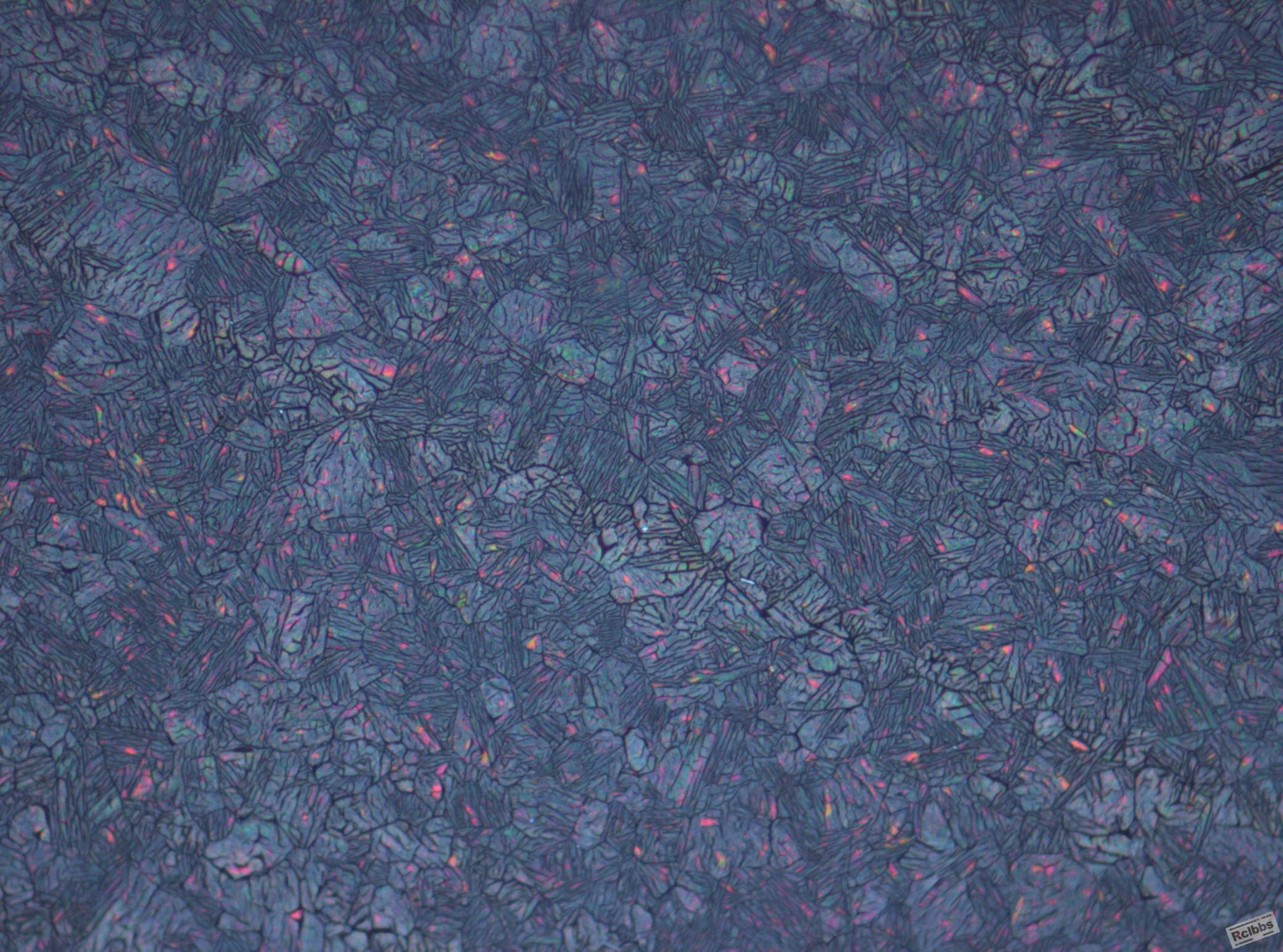

这是我是900度下淬火水冷的图片,大家帮忙看看这图是晶粒度吗
发表于 2012-7-20 19:10:33 | 显示全部楼层
这是多少倍的?用什么腐蚀的?

发表于 2020-3-2 19:37:31 | 显示全部楼层
应该是用苦味酸猪出来的吧

发表于 2020-3-3 14:05:14 | 显示全部楼层
yuhuai1204 发表于 2020-3-2 19:37
应该是用苦味酸猪出来的吧
现在买不到苦味酸了···

发表于 2021-2-2 14:44:03 | 显示全部楼层
900度水冷,类似于氧化法啊

发表于 2021-2-2 18:30:46 | 显示全部楼层
一尾鱼 发表于 2020-3-3 14:05
现在买不到苦味酸了···
苦味酸可以找不锈钢拉丝厂讨要。
不过现在淘宝上也有买不锈钢腐蚀剂,虽然没有明说是苦味酸,但应该就是的。
