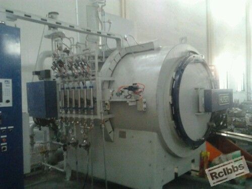

我们公司的氮化设备是预抽真空氮化,做的是空调配件,要求很高。装炉量大概300公斤,时间12个小时左右。现在都合格(硬度和白亮层)。但是我们担心总会有不合格产品出现(也肯定会有啊)!所以请教各位同仁高工如果出现硬度不足该怎样返工?设备如图
