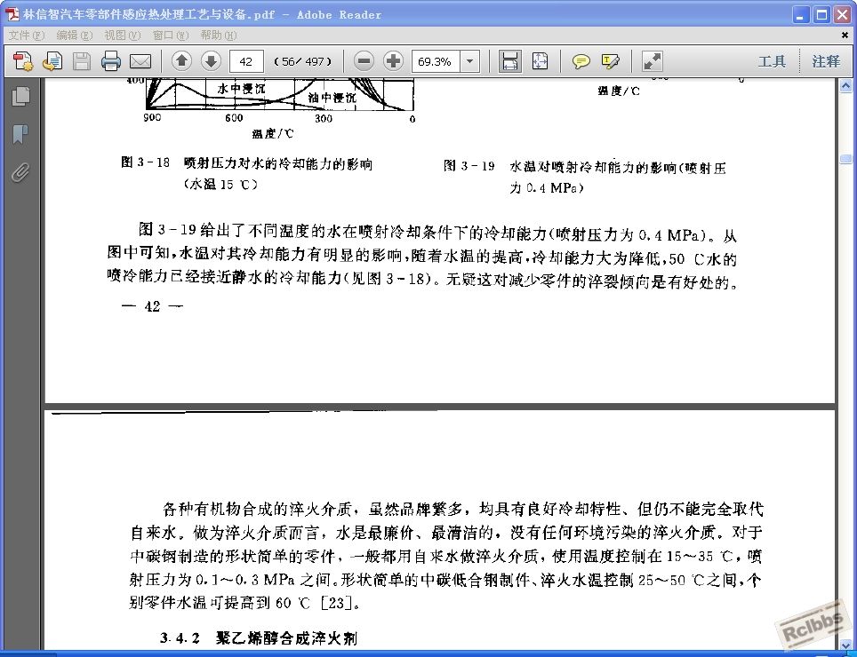

请教各位前辈:对于冷却介质的温度对感应淬火工件的表面硬度及淬硬深度是否有影响,是否有相关资料显示对冷却介质温度的控制呢?

冷却介质的温度对感应淬火工件的表面硬度及淬硬深度有影响(也包括淬火裂纹),一般淬火机床现在均有淬火液温度调节控制系统。

有相关资料表明对温度的控制范围吗?

《汽车零部件感应热处理工艺与设备》 林信智、杨连第.1998  http://www.rclbbs.com/forum.php?mod=viewthread&tid=9043 淬火液温度.jpg

非常感谢!

淬火介质的温度必须要控制在某一范围之内,上海恒精的机床有温控和自动报警系统
