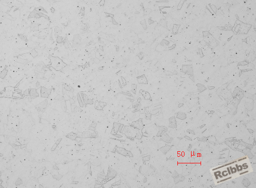

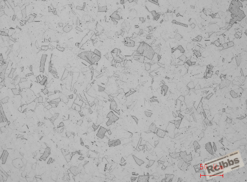

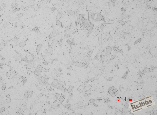

公司前阵子进了一批316L不锈钢热轧棒,但是在加工的时候有些问题,所以拿去给别人做金相图
请问各位朋友,这3个材料有做过热处理吗?怎么分析?新手想来学点知识!谢谢
签到天数: 942 天
发表于 2012-7-20 19:12:34 | 显示全部楼层
经过固溶处理----------------------------
发表于 2012-7-20 19:30:46 | 显示全部楼层
您是通过什么判断出来的呢?我最近也遇到过此类不锈钢,情形跟这差不多,固溶处理后有什么明显特征?
签到天数: 942 天
发表于 2012-7-20 20:25:18 | 显示全部楼层
等轴晶粒+孪晶----------------------------
签到天数: 1158 天
发表于 2012-7-20 20:48:16 | 显示全部楼层
佩服了,我已忘记好多年了,学习了。
签到天数: 22 天
发表于 2012-7-21 08:46:47 | 显示全部楼层
第二幅图中的黑点是什么啊?
发表于 2012-7-21 09:06:02 | 显示全部楼层
有些不锈钢经过固溶处理后,孪晶很明显,但晶粒却是有大有小,大的00级都有,小的9.5级,请问是什么原因造成的?
签到天数: 188 天
发表于 2012-7-22 19:05:06 | 显示全部楼层
瓶盖 发表于 2012-7-21 09:06
有些不锈钢经过固溶处理后,孪晶很明显,但晶粒却是有大有小,大的00级都有,小的9.5级,请问是什么原因造 ...
有时候偏析导致混晶。
发表于 2012-7-23 00:24:13 | 显示全部楼层
有栾静吗??。。。。。。。
签到天数: 31 天
发表于 2012-7-26 12:45:55 | 显示全部楼层
是固溶处理,316L碳含量低,因而晶界不太容易浸蚀出来
发表于 2012-7-27 09:39:36 | 显示全部楼层
再结晶晶粒 ,  有双晶。。。。。。
发表于 2012-7-27 11:09:14 | 显示全部楼层
一般都是固溶处理950-1150,水冷。保温注意650℃敏化温度区间,在这个温度区间保温易造成晶间贫铬,进而易发生晶间腐蚀。组织看看晶界上有没有碳化物的析出。
