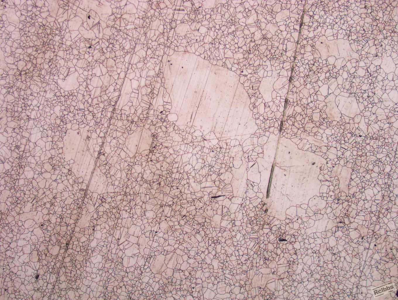

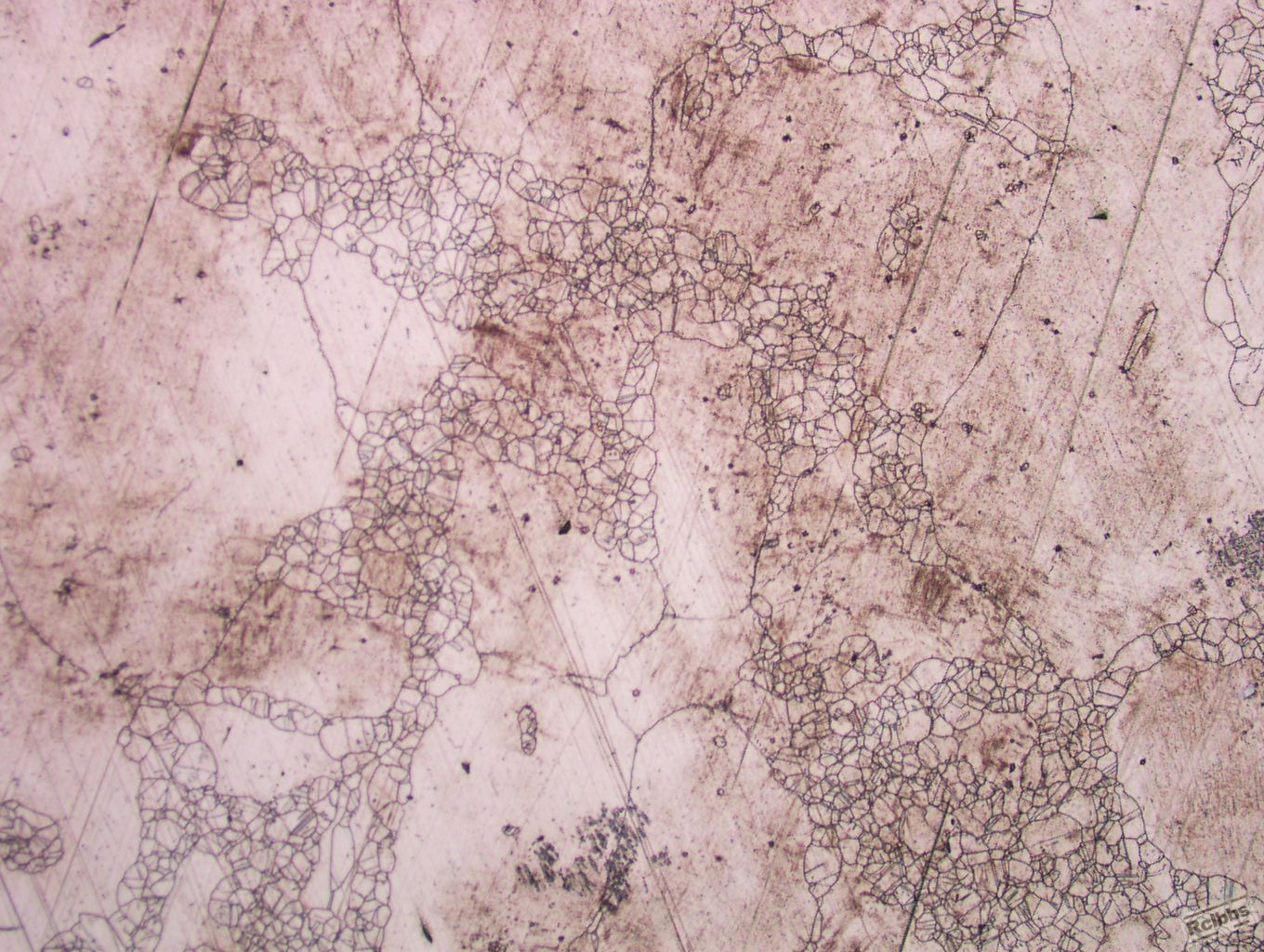

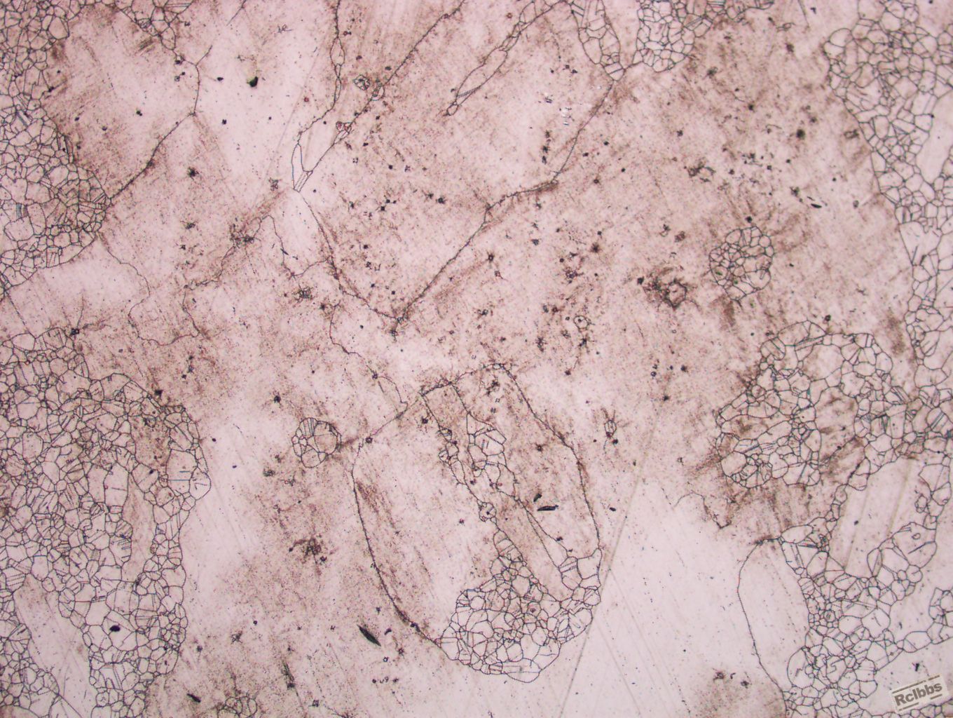

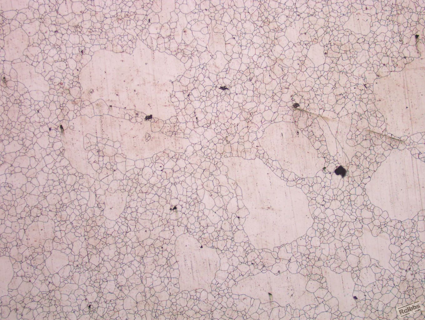

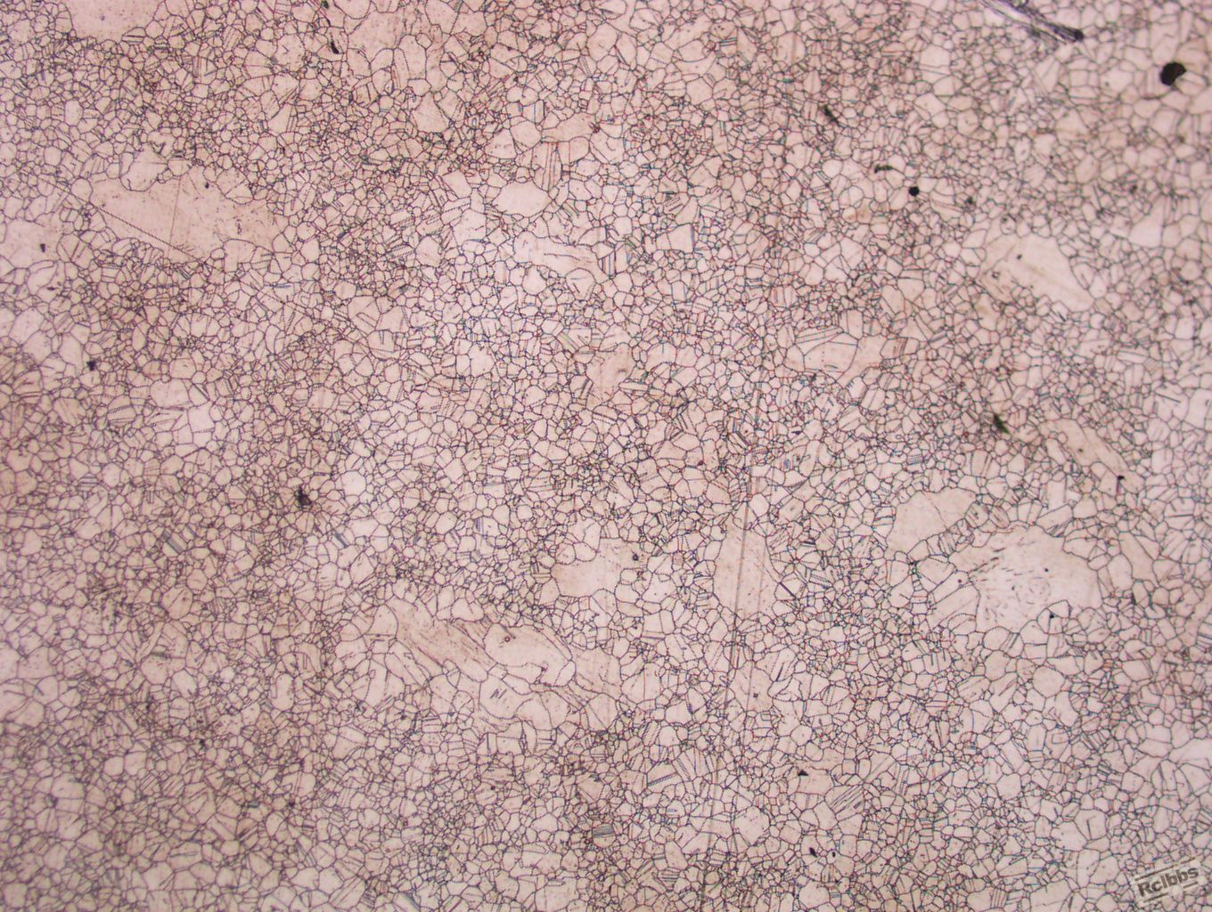

以上是该不锈钢晶粒度,分别100倍,500倍,编号1,2,3,制样不好请谅解,其中晶粒度大小不一,能说明原因吗?
签到天数: 270 天
发表于 2012-7-21 13:35:47 | 显示全部楼层
有些大块的地方是不是没腐蚀出来啊!
 楼主| 发表于 2012-7-21 14:00:45 | 显示全部楼层
签到天数: 98 天
发表于 2012-7-21 15:43:35 | 显示全部楼层
有混晶!16字16字16字16字
 楼主| 发表于 2012-7-21 19:53:32 | 显示全部楼层
microsoft 发表于 2012-7-21 15:43
有混晶!16字16字16字16字
嗯,是混晶,能分析原因吗?还有,“16字”是什么意思?
签到天数: 98 天
发表于 2012-7-21 20:08:49 | 显示全部楼层
应该是退火温度高了吧!自己搞一下试验
 楼主| 发表于 2012-7-21 20:30:30 | 显示全部楼层
microsoft 发表于 2012-7-21 20:08
应该是退火温度高了吧!自己搞一下试验
这应该是固溶处理了的,若说加热温度过高,那晶粒也该粗大的较一致,但晶粒度大小级别相差实在太大,原因就不得而知了
发表于 2012-7-21 21:41:40 | 显示全部楼层
是混晶了。我也遇到过类似组织。
签到天数: 344 天
发表于 2012-7-21 21:45:07 | 显示全部楼层
这不是原材料状态吧,应该是冷加工之后,又进行了固溶处理,造成个别晶粒的异常长大,也就是二次再结晶,个人愚见。
签到天数: 344 天
发表于 2012-7-21 21:47:52 | 显示全部楼层
小的晶粒依据ASTM E112进行评级,ALA为最大晶粒,最大晶粒为多少级,然后查标准,看最大允许晶粒是多少级。
 楼主| 发表于 2012-7-21 21:48:56 | 显示全部楼层
psummm 发表于 2012-7-21 21:41
是混晶了。我也遇到过类似组织。
那你们怎么报级别的?报范围咯?我觉得报范围人为因素太多了
签到天数: 344 天
发表于 2012-7-21 21:50:33 | 显示全部楼层
从图中大概可以看出细晶粒区,晶粒度为8级,ALA为3级,就是这样评级的
 楼主| 发表于 2012-7-21 21:53:58 | 显示全部楼层
哦,为什么不用6394评级呢?还有,这种图片晶粒范围有那种晶粒巨大属于00级别的,还有适中的,还有9.0级的,难不成就按大小给报几个不同的级别范围?(3个以上级别?)
发表于 2012-7-21 21:55:35 | 显示全部楼层
按实际情况报,标准一般要求晶粒度相差是有范围的,如果超出范围是不合格的。
签到天数: 344 天
发表于 2012-7-21 21:59:02 | 显示全部楼层
我说的是举个例子,不要较真,6394的也可以,看标准最大晶粒允许几级,看没有这样的规定“最大晶粒周围,允许细小晶粒存在,且晶粒差别在三级以上”,
签到天数: 31 天
发表于 2012-7-21 21:59:28 来自手机 | 显示全部楼层
是混晶吗  如果是  那也太混了  试试升高固溶温度  延长时间
来自:热处理论坛 Android客户端
签到天数: 344 天
发表于 2012-7-21 21:59:57 | 显示全部楼层
举个例子:如果标准要求最大晶粒为2级,你判断的最大晶粒为00级,那么就是晶粒度不合格。
 楼主| 发表于 2012-7-21 22:16:20 | 显示全部楼层
你们会不会报例如“8.0级,百分之多少;3.0级百分之多少”这种,每次一遇到这类报范围的,我就觉得自己脑袋不好使了
 楼主| 发表于 2012-7-21 22:19:00 | 显示全部楼层
来自:热处理论坛 Android客户端
说的是,目前不知道固溶处理温度是多少,唯一知道的就是有的视场居然能出现全是粗大晶粒的现象。
签到天数: 50 天
发表于 2012-9-1 20:46:27 | 显示全部楼层
再结晶不完全,或者是固溶温度过高,保温时间过长。
个人愚见,仅供参考。
