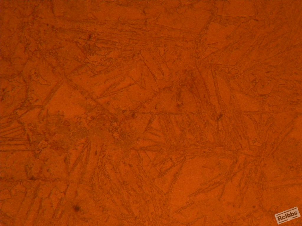

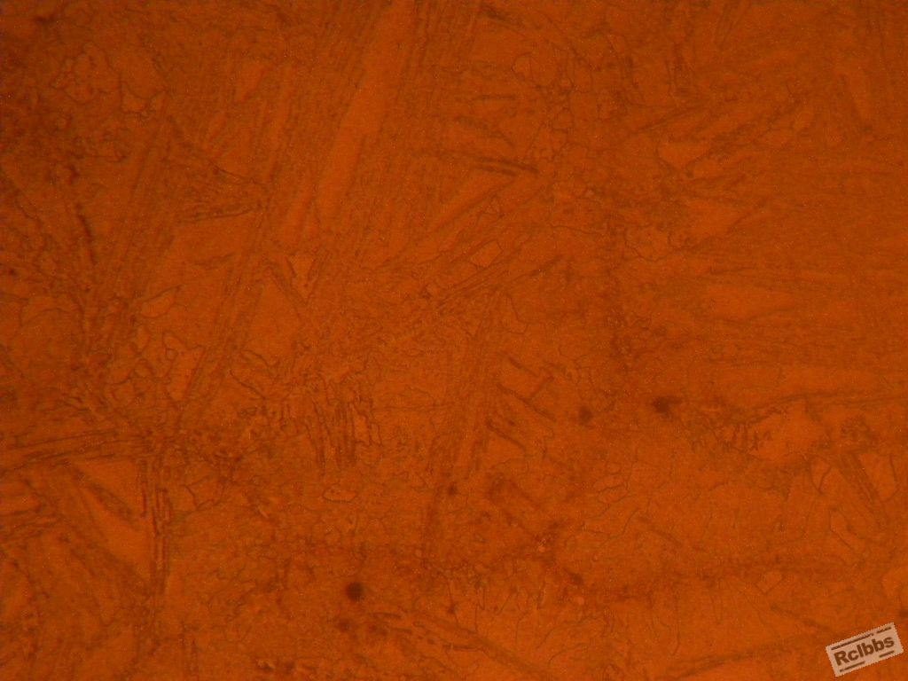

[求助] H13钢锻打哪个工艺环节出现问题了
发表于 2012-7-21 13:53:25 | 显示全部楼层 |阅读模式
100倍
100倍
400倍
400倍
发表于 2012-7-21 16:07:56 | 显示全部楼层
    仅仅从楼主提供的图片上很难作出判断,建议楼主配以文字说明,最好提供你的锻造工艺。
签到天数: 1505 天
发表于 2012-7-21 22:21:14 | 显示全部楼层
图片比较模糊,,大约可以看到沿晶碳化物;似乎看到了孪晶碳化物.
发表于 2012-7-21 22:25:49 | 显示全部楼层
能具体指明哪些地方是沿晶碳化物,哪些地方是孪晶碳化物吗?这图片颜色不大对,倍数也不清楚,我一新手判断起来很困难。
发表于 2012-7-22 15:52:11 | 显示全部楼层
太模糊了·`怎么看起来像高温淬火的粗大马氏体~???
