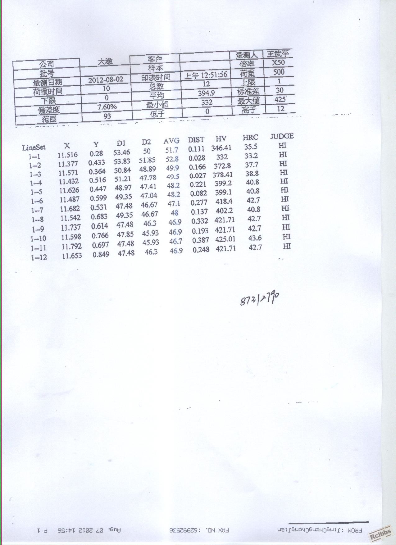

 楼主| 发表于 2012-8-13 08:29:51 | 显示全部楼层
签到天数: 56 天
发表于 2012-8-13 09:37:36 | 显示全部楼层
没有任何检测结果,也没有说清怎么断的
