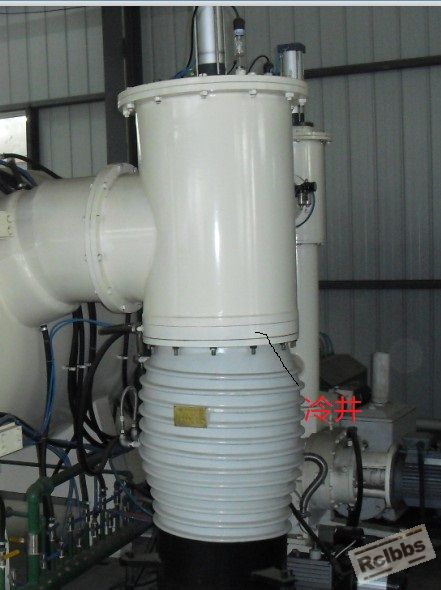

发表于 2012-8-2 16:28:29 | 显示全部楼层
Shiryu 发表于 2012-7-31 16:05
冷井和扩散泵连接处?不知道具体是哪部分...能帮我再解释一下吗?扩散泵内部的、?怎么检查?谢谢
冷井和扩散泵连接处?不知道具体是哪部分...就是扩散泵和高真空阀之间有个通水的圆盘看到没呢。图片附上。 %0K`8__YFFKJESCDNY@BPBM.jpg
 楼主| 发表于 2012-8-6 12:02:59 | 显示全部楼层
蓝梦飞 发表于 2012-8-2 16:28
冷井和扩散泵连接处?不知道具体是哪部分...就是扩散泵和高真空阀之间有个通水的圆盘看到没呢。图片附上。 ...
谢谢。     了解了
