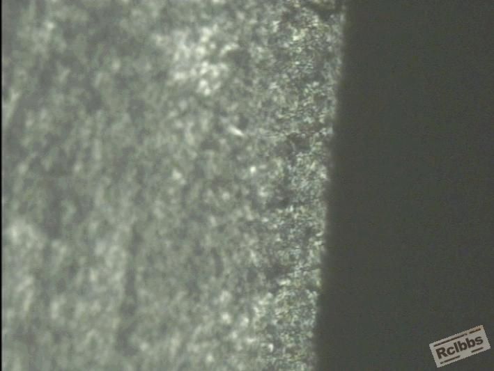

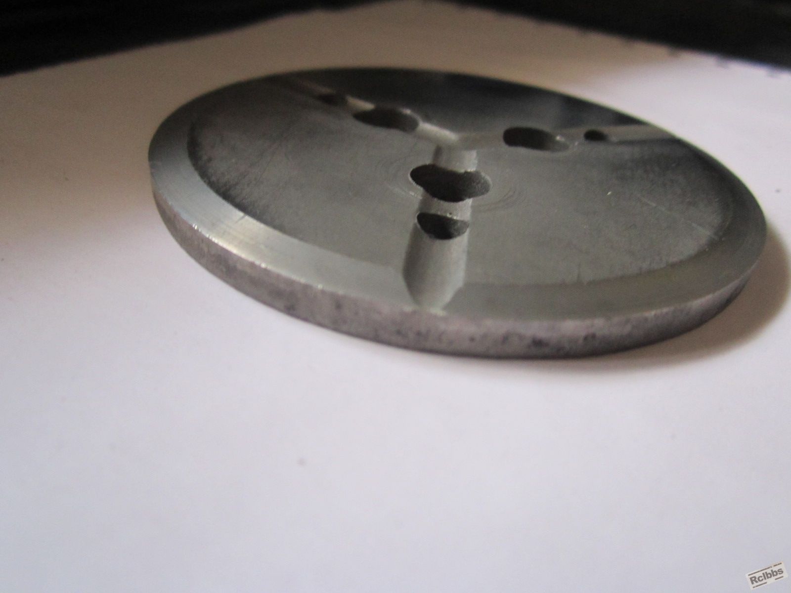

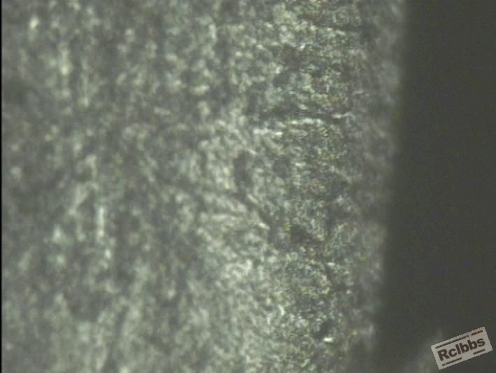

工件厚度为5毫米  要求HV700以上  S:0.8-1.2  我们已经在做过一次没做好,各位大虾指点:
做过的工艺是:分解910*1.15*20 强渗910*1.15*210  扩散910*0.95*100  通氨时间是870到850段20分钟加保温40分钟。淬火850*0.95*40  垫片测出来渗层为1.0  硬度为500-650   金相图片为400倍 2.JPG 1.JPG IMG_1521.jpg

     你对产品技术要求的理解有误:
     1. “S:0.80~1.0”的标注,固然表示的是用金相法检测的渗碳层(深度),但如果渗了这么深,而不要求硬化这么深,你认为有无道理?这只能说是一个外行设计者误导了你!
     2. 如果,按你的理解,渗层深度搞到0.80~1.0,而实际硬化层很浅,它的表面硬度是打不上去的!这不是自掘陷阱往里跳吗?

关键是HV硬度,要用多大的载荷来打!渗层就像雪糕上的巧克力层,负荷大了就打穿了,硬度就显得低了,选用合适的载荷是可以满足的,这是关键。
 楼主| 发表于 2012-7-31 10:08:54 | 显示全部楼层
tongenfang 发表于 2012-7-30 09:34
关键是HV硬度,要用多大的载荷来打!渗层就像雪糕上的巧克力层,负荷大了就打穿了,硬度就显得低了,选用合 ...
根据金相得出表面碳浓度太低,固而打不起硬度
