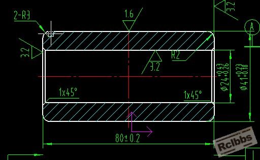

该轴套的材料为40Cr,内外表面都要求HRC45-50,硬化层深度要求3-4mm,采用感应透热的方法,请教一下,有哪一种冷却介质可以得到这样的效果。谢谢

    采用水基合成淬火液噻

发表于 2012-7-23 19:04:07 | 显示全部楼层
用皂化液也挺不错!
 楼主| 发表于 2012-7-25 11:54:20 | 显示全部楼层
这个东西淬透性好,如果用PAG淬火液得用多少的浓度啊.....先试试吧....20#油行么?
 楼主| 发表于 2012-7-25 11:55:12 | 显示全部楼层
中间要求一定的韧性,表面要求硬度~!谢谢楼上两位,呵呵
