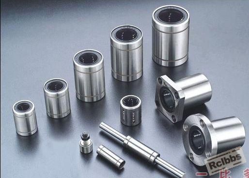

本人打算下半年在浙江温州地区投资一个小型热处理厂。目前有两家固定客户,一家是的加工产品是摆线轮,直径200—700mm 200842523277959.jpg   一天的量大概在一吨左右,另一家客户是直线轴承 1223258026.jpg 一天的量大概在300KG。两家产品的材料都是GCr15.

工艺是淬火加回火。两种产品的硬度要求都是HRC  58-62。直径300摆线轮的内大内孔余量是4mm直径70的内孔余量是10mm.余量较小,不知各位有什么好主意解决这一问题。另外价格大概是2块一公斤

内孔余量是10mm ?是处理后预留的精加工余量么?直线轴承以及摆线轮的壁厚范围?

对,变形是个问题,但应该是可以的,毕竟产品品种单一。轴套的壁厚就很薄了,关键还就是变形的控制。
