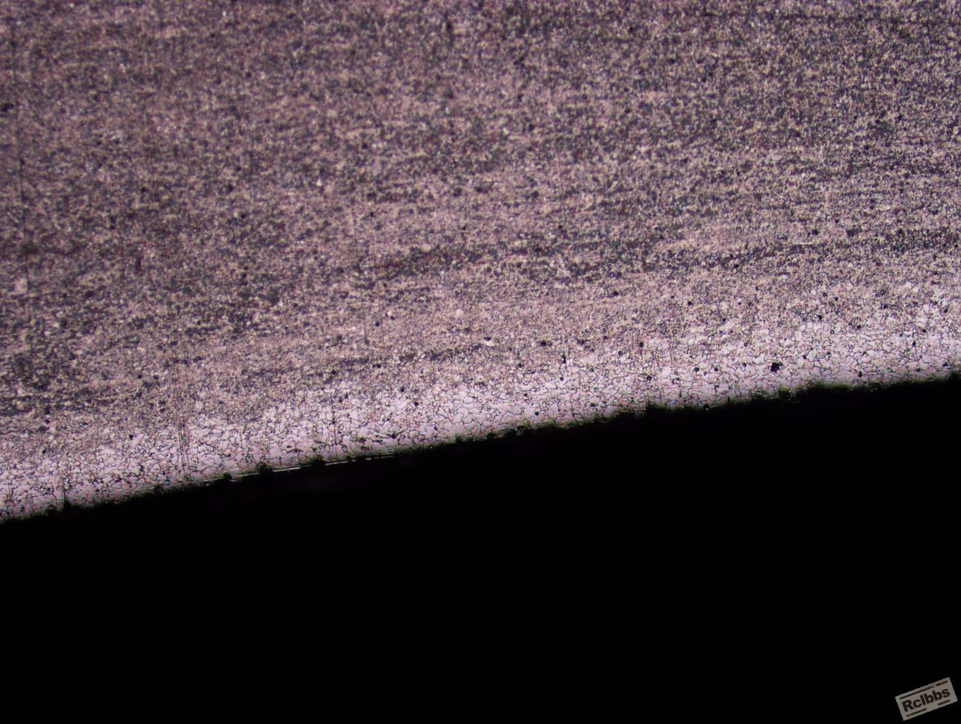

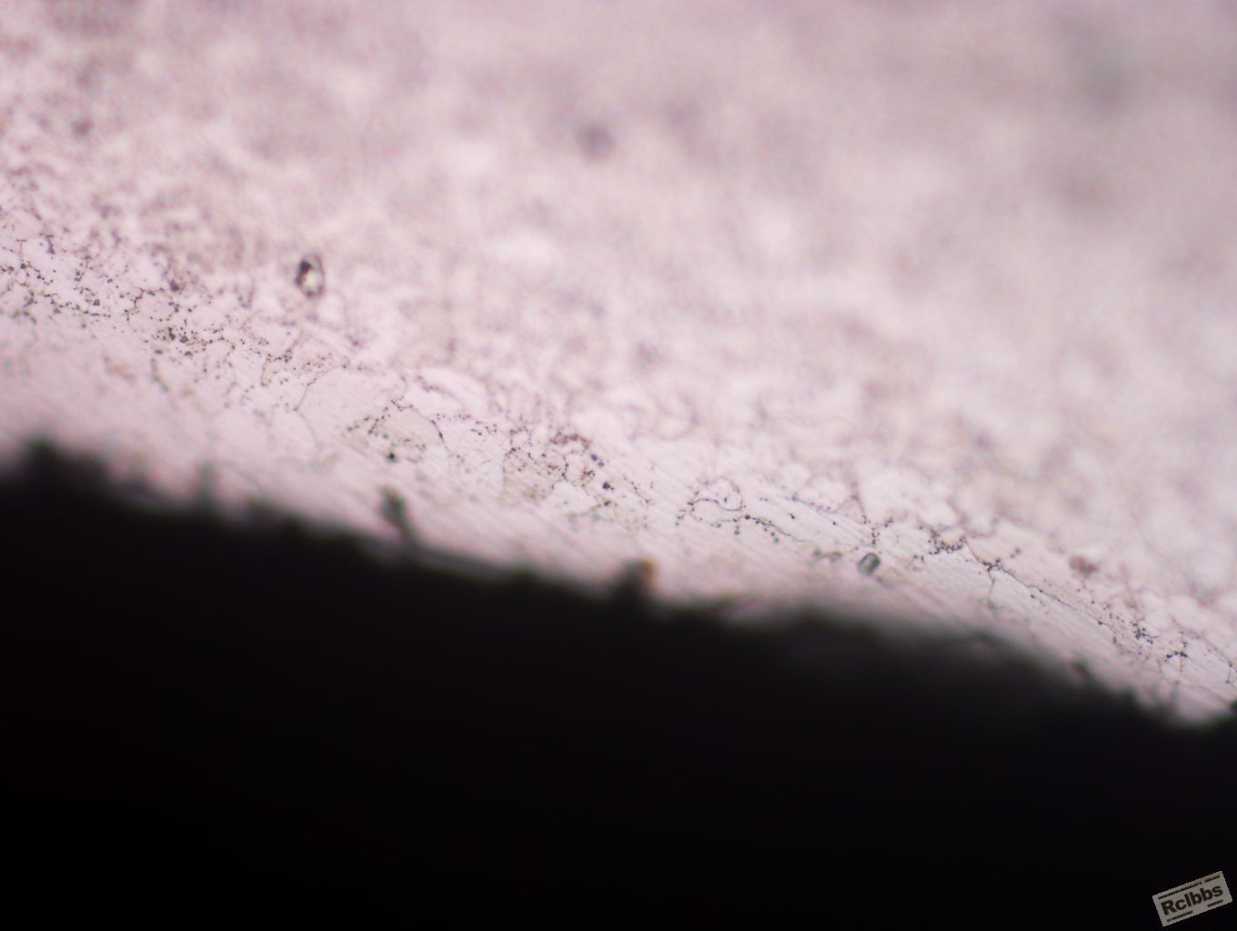

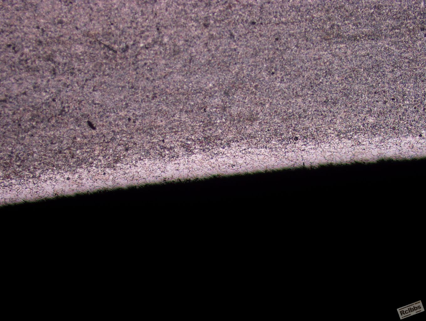

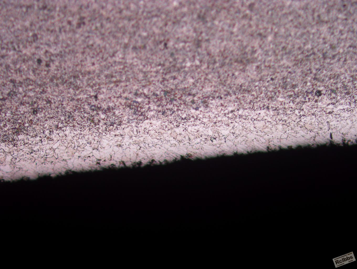

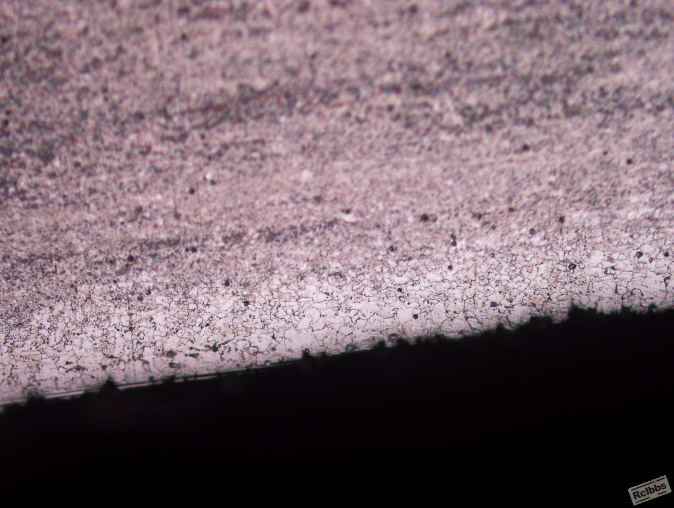

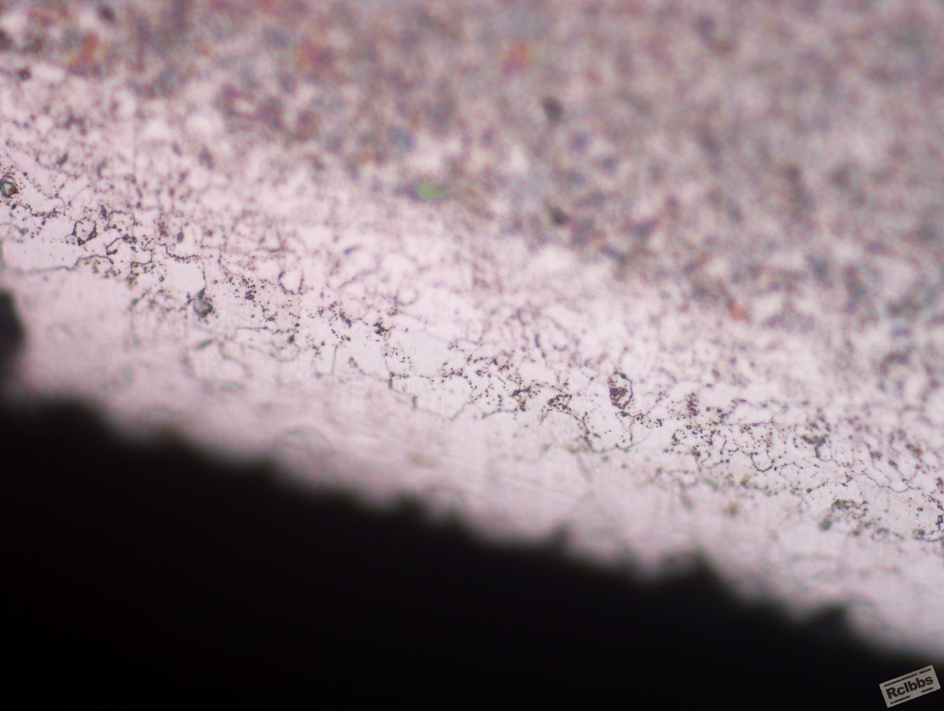

以下为30CrMnSiA的脱碳试样,壁厚2mm,要求看全脱碳,按照脱碳检验相关标准,全脱碳层的显微组织特征为全部铁素体,即只有铁素体组织存在。为方便评级,特意取该试样分100倍,200倍和500倍进行拍照,主要是对全铁素体组织有点拿不准测量的位置,500倍不清晰,试样小了加上我制样技术差,聚焦都困难。 30CrMnSiA500-1.JPG 30CrMnSiA500.JPG 30CrMnSiA200-2.JPG 30CrMnSiA200.JPG 30CrMnSiA100-1.JPG 30CrMnSiA100.JPG

你一次可以多镶嵌几个试样啊,判断脱碳层必须镶样的!

即使试样比较大也需要镶嵌
因为你看的表面
制样过程中很容易将表面抹掉
从而影响脱碳层的厚度
所以在看表面组织或者测量脱碳层及渗碳层厚度时
必须镶嵌
