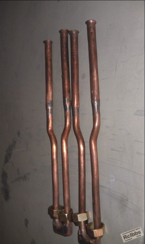

QQ截图20120723202454.jpg 本人做了一个U型的线圈,用于平面的加热,但是由于电流的环形效应,电流会向上面集中,英雌想采用导磁体,将电流驱赶到下面去,但是不知道武汉哪里有导磁体买,求教各位大神,用量不是很多,不知各位有没有什么建议。
谢谢了!

首先,建议您把圆管改成方管,否则导磁体不好固定。
其次,不是谁家的导磁体都能用的,建议您找热处理设备厂家购买。
