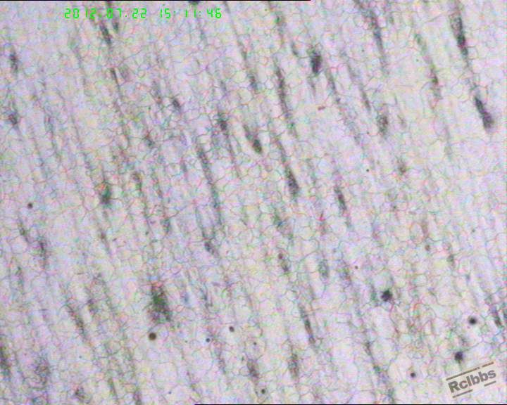

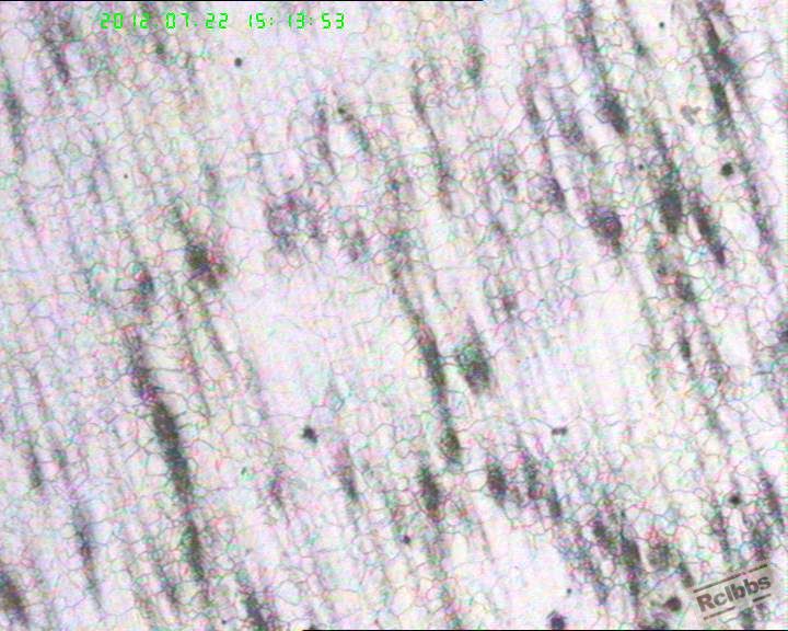

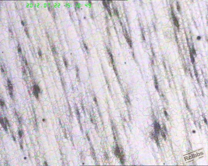

实验室出的晶粒度评级报告,个人感觉有问题!
就以下几张晶粒度照片,大家踊跃评评级,咱们对对眼,看看是实验室出了问题还是我晶粒度评的不准了???
注:实验室制样对平有限,辛苦大家了啊!
签到天数: 66 天
发表于 2012-7-24 15:49:21 | 显示全部楼层
图片的确不很清楚啊!用什么腐蚀的啊?你这个评的是实际晶粒度还是本质晶粒度?
按照GBT 6394-2002Ⅰ金属平均晶粒度测定法晶粒度标准评级图Ⅰ,我评7.5-8级。
晶粒度评级本人也没有实际做过,因为苦味酸一直没有买到,不对地方,还请见谅!
签到天数: 96 天
发表于 2012-7-24 16:03:00 | 显示全部楼层
放大倍数是多少,拍完之后图片有没有进行缩放处理。如果是100倍的原始图片,可以评定为7级。
签到天数: 141 天
 楼主| 发表于 2012-7-24 16:04:48 | 显示全部楼层
图片上标着放大倍数呢!我评的也是7级!^_^
签到天数: 141 天
 楼主| 发表于 2012-7-24 16:05:30 | 显示全部楼层
按照GBT 6394-2002Ⅰ金属平 ...
用的苦味酸!其实很好买的吧!评的是实际晶粒度!
发表于 2012-7-24 16:07:08 | 显示全部楼层
他是100倍数的,点击图片就可以看到
发表于 2012-7-24 16:11:27 | 显示全部楼层
    请问楼主:这个什么材料?什么热处理状态?
    金相试样制作太粗糙,图片比较模糊,不过还可以隐约看出晶界和晶粒的大概形貌,我是外行,瞎蒙一下:可评为7~8级
签到天数: 141 天
 楼主| 发表于 2012-7-24 16:13:22 | 显示全部楼层
    金相试样制作太粗糙,图片比较模糊,不过还可以隐约 ...
谢谢杨工啊!和俺评的7及差不多!材料是弹簧钢,淬火试验!
签到天数: 141 天
 楼主| 发表于 2012-7-24 16:14:33 | 显示全部楼层
紫琅人 发表于 2012-7-24 16:07
他是100倍数的,点击图片就可以看到
请高工赐教  评定下级别??
签到天数: 96 天
发表于 2012-7-24 16:16:20 | 显示全部楼层
多谢两位的提醒,还想问楼主做晶粒度之前经过了什么处理,晶粒度使用氧化法还是渗碳法显示出来的?
发表于 2012-7-24 16:20:50 | 显示全部楼层
     金相检验,我只是略解皮毛,以上评级,纯属瞎蒙,不足为凭啊
签到天数: 141 天
 楼主| 发表于 2012-7-24 16:22:46 | 显示全部楼层
试样淬火处理后,检测的实际晶粒度!没使用氧化法或是渗碳法,不过个人还是比较喜欢用氧化法的!
发表于 2012-7-24 16:32:26 | 显示全部楼层
qlf_126 发表于 2012-7-24 16:14
请高工赐教  评定下级别??
我个人意见晶粒度级别7~8级
发表于 2012-7-24 16:37:42 | 显示全部楼层
评定级别一般都要涉及到放大倍率。譬如晶粒度的评定,是在100倍的倍率下看到的图像来评判的。建议大家在拍照片的时候最好把比例尺一起拍进图片,这样图片的放大倍率就一目了然了。
签到天数: 141 天
 楼主| 发表于 2012-7-24 16:41:22 | 显示全部楼层
紫琅人 发表于 2012-7-24 16:32
我个人意见晶粒度级别7~8级
看来大家的眼都还差不多啊!嘿嘿……
签到天数: 270 天
发表于 2012-7-24 16:41:59 | 显示全部楼层
我觉得也是7-8级的样子,应该是不错的哦!我们以前有出现过9级的,但很少一般都是在7-8级!
签到天数: 141 天
 楼主| 发表于 2012-7-24 16:43:18 | 显示全部楼层
我相信群众的眼光!嘿嘿……
签到天数: 13 天
发表于 2012-7-24 20:07:21 | 显示全部楼层
晶粒度还可以吧,大概7-8级
签到天数: 942 天
发表于 2012-7-24 22:18:21 | 显示全部楼层
无规矩不成方圆。
无标尺的图片,楼上诸位是如何知道晶粒大小的?
发表于 2012-7-24 23:12:24 | 显示全部楼层
请问楼主什么方法腐蚀的,晶粒比较明显。第一张和第三张7级,第二张8级。
