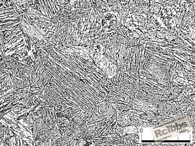

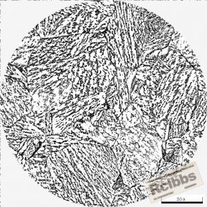

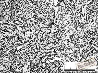

38CrMoAl调质后冲击只有20~35AKJ,GB3077要求为》71 。热处理工艺为淬火940℃,油;回火640℃,油,组织如
http://www.rclbbs.com/forum.php?mod=viewthread&tid=48775 帖子。
那位高人能给出原因。
http://www.rclbbs.com/forum.php?mod=viewthread&tid=48775 中的组织照片为:贝氏体还是回火索氏体
申兴一 + 10 精品资料!
签到天数: 1158 天

签到天数: 15 天
发表于 2012-7-25 12:47:28 | 显示全部楼层
肯定不是索氏体,我觉得有点像马氏体。
 楼主| 发表于 2012-7-25 20:35:58 | 显示全部楼层
回火温度640℃啊,不是索氏体是什么?我觉得有点贝氏体的味道,再说冲击明显低于标准,前几次都合格啊

发表于 2012-7-25 21:00:44 | 显示全部楼层
楼主你的产品回火后的硬度和前几次是一样的吗?图片是回火索氏体。

 楼主| 发表于 2012-7-27 00:01:11 | 显示全部楼层
我问 老师傅了那是索氏体,但是那铁素体条也太粗了

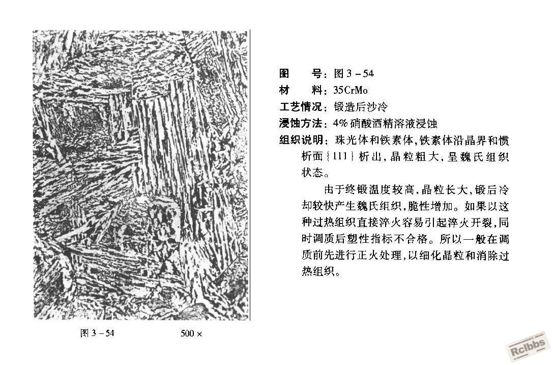

 楼主| 发表于 2012-7-27 00:43:22 | 显示全部楼层
查图谱,这张图谱是35CrMo的组织,觉得象吗
发表于 2012-7-29 21:12:56 | 显示全部楼层
   首先温度高了 组织粗大 冷却也不到位   问题出在加热和淬火冷却上

发表于 2012-8-1 16:47:15 | 显示全部楼层
对呀,可以查图谱,看着像是回火索氏体
