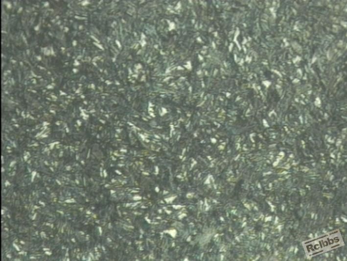

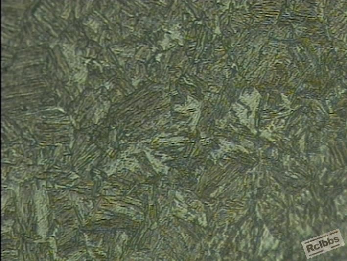

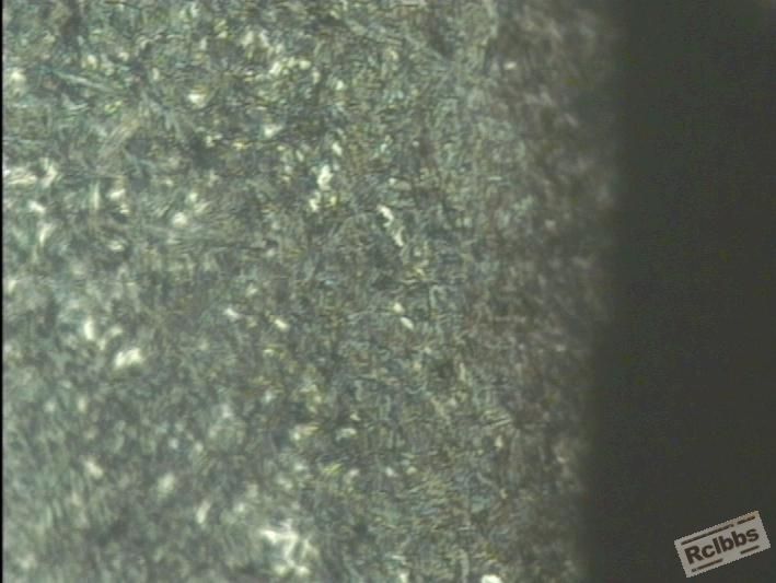

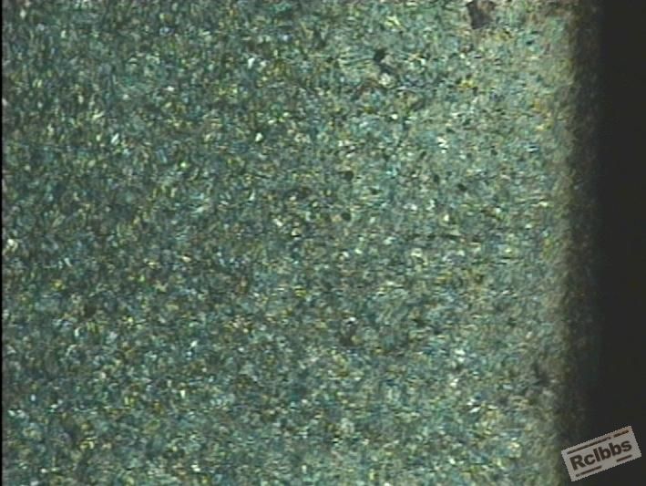

2.JPG 1.JPG 3.JPG 5.JPG 200度回火后硬化层为1.64,一二图为渗层400X 三图为渗层100X四图为芯部400X 、、、请杨工发表下意见,补充一点返工的扩散时间刚才说错了,是50分钟,  我下次做准备采取的工艺是900*1.15*20、900*1.15*550、900*1.15*200、830*0.85*40  你觉得怎么样,不是抛得很好见笑,表面碳化物为少量点状,这图上能看到的白色是残奥

发表于 2012-7-29 16:19:49 | 显示全部楼层
马江 发表于 2012-7-29 15:53
200度回火后硬化层为1.64,一二图为渗层400X 三图为渗层100X四图为芯部400X 、、、请杨工发表下意见,补 ...
    你这四幅金相图片都是表面组织吗?
发表于 2012-7-29 16:23:43 来自手机 | 显示全部楼层
孤鸿踏雪 发表于 2012-7-29 16:19
你这四幅金相图片都是表面组织吗?
图下面有文字看仔细点,不要又老眼昏花了,哈哈
发表于 2012-7-29 16:30:47 | 显示全部楼层
    惭愧!这次不是老眼昏花,而是根本未看见下面的文字说明。
