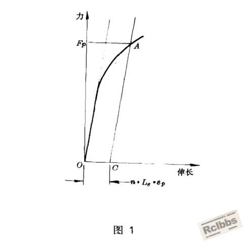

Rp是规定非比例伸长应力,Rr是规定残余伸长应力。这两个是不同的。
Rp是试样在加载过程中,标距部分的非比例伸长达到规定的原始标距百分比时的应力。如Rp0.2,则是原始标距的0.2%。
Rr则是试样卸除拉伸力后,标距部分的残余伸长达到规定的原始标距百分比时的应力。
对于Rp,如果有拉伸曲线,还是很好算的。
以应变横坐标0.2%L的地方为起点,做一条与弹性拉伸直线的平行线,与拉伸曲线相交,此处的强度就是Rp0.2.。
楼主如果买一本《工程材料力学性能(束德林,合肥工业大学)》会很有帮助。

发表于 2012-7-27 20:47:08 | 显示全部楼层
Rp是试样在加载过程中,标距部分的非比 ...
这个图的相关参数能解释下吗?
发表于 2012-7-29 09:06:06 | 显示全部楼层
GB/T228.1-2010中Rp的名称改变,由原来的规定非比例延伸强度(2002版本)改变为现在的规定塑性延伸强度。之所以叫规定,就是Rp下脚标的限制,常用的是0.2,即引伸计标距的0.2%,如果Le=50mm,则变形为0.10mm时对应的应力就是Rp0.2。之所以叫塑性,看图的话,很好理解, 1712436j7em6s4mz6cby4a.jpg 就是ABOC,与规定总延伸强度中的AOC 1712436j7em6s4mz6cby4b.jpg 相比,缺少了弹性阶段的面积。
其实Rp、Rt就是特殊的下屈服强度,在我遇到的材料里,一般认为Rp就是在材料无明显屈服时使用,像螺纹钢、某些合金结构钢。而Rt(常用0.5%)则不一样,像石油输送管用钢带L245、S290,这类材料下屈服强度明显,但是不用下屈服强度,就是需要考虑包辛格效应才用Rt代替。
试验机软件由于是使用横梁位移采集曲线进行测定,所以所谓的力-变形曲线实际是经过放大信号放大的曲线,从其上进行图解不能得到真正的强度,除非全程用引伸计测定。这一点在用引伸计测定Rp或Rt时能够发现,用引伸计的曲线段非常贴近Y轴,而取下引伸计后,曲线就放大了。
