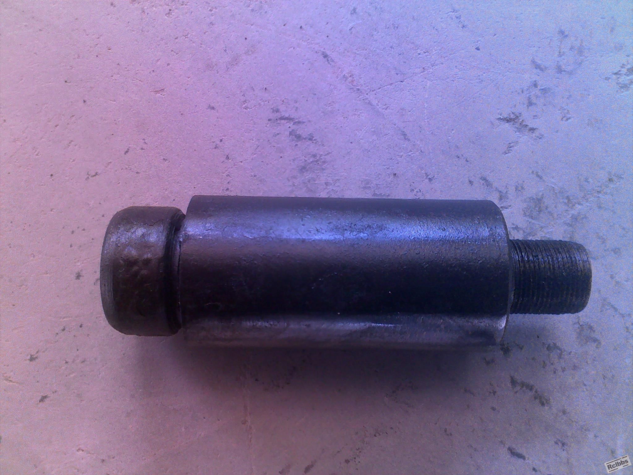

给客户做一工装,产品如图: 材料GCr15, 大圆直径50mm,热处理设备,普通箱式炉,无保护气氛,淬火温度845摄氏度,淬入快速淬火油,现端面磨去氧化脱碳层,检测硬度在50-53HRC, 检测直径50处,打外圆圆周硬度,基本上在40HRC左右,客户要求58-62HRC,因之前做的这种材料都是小滚珠之类直径较小(我司淬火油一直在处理一种GCr15产品直径10mm淬火后硬度都在HRC62-64左右很稳定),请教各位前辈,像此材料这种这么大的直径能不能做到HRC58-62!

GCr15油淬 直径50的 硬度只能50左右  试下用PAG水性淬火剂,或水淬油冷试试

感谢二楼的回复,这种工装,截面变化大,并且没有过渡,怕裂,所以没试水淬油冷
淬火快速淬火油,做了两次都是在这个硬度,所以我想工艺材料应该没有问题
之前这种工装,他们都是用Cr12材料做的.
