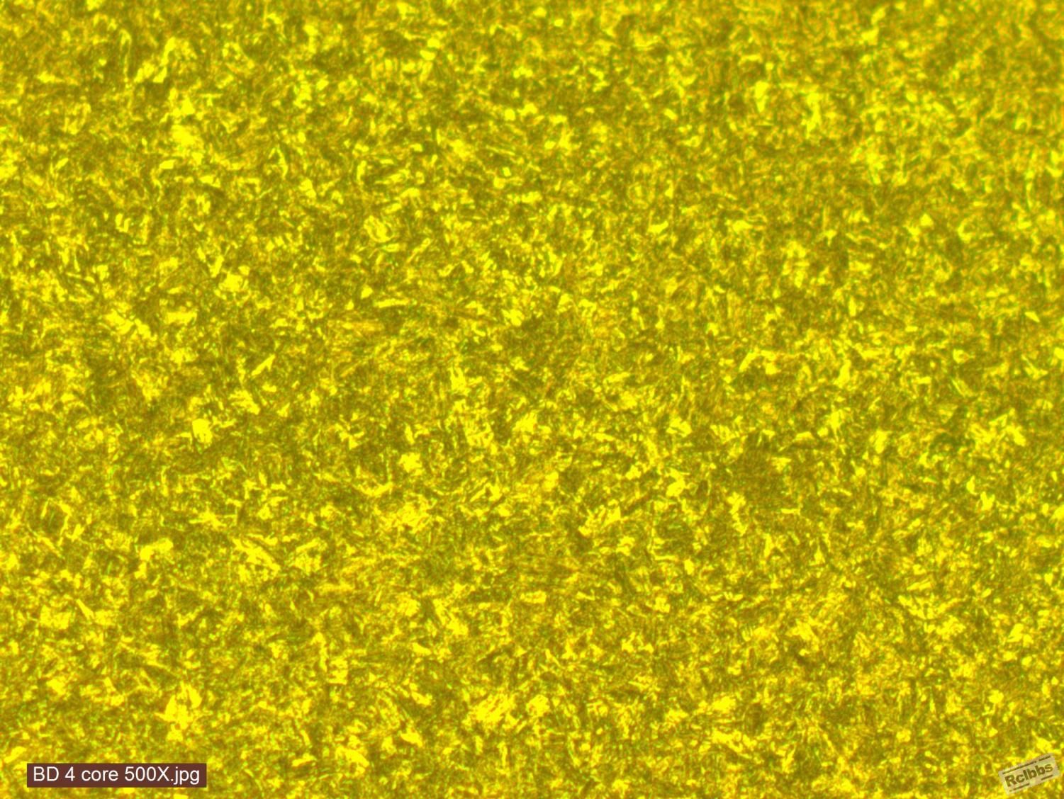

组织.JPG 请大家看一看这个组织!是什么?欢迎大家踊跃发言!

发表于 2012-7-26 12:37:35 | 显示全部楼层
最起码说下是什么材料。。。。
发表于 2012-7-26 15:03:44 | 显示全部楼层
什么材料 什么加工工艺?
发表于 2012-7-26 19:54:49 | 显示全部楼层
马氏体 残奥和贝氏体

发表于 2012-7-26 20:34:44 | 显示全部楼层
什么加工工艺?:o:o:o:o:o

发表于 2012-7-27 08:48:42 | 显示全部楼层
是啊,至少材料和工艺要说下的!不然就是盲人摸象了!
 楼主| 发表于 2012-7-27 21:09:08 | 显示全部楼层
工艺和材料要靠大家看呀!
有人说有下贝氏体,有人说有马氏体,还有人说有上贝氏体.
这里面残奥是肯定有的。
发表于 2012-7-28 01:14:05 | 显示全部楼层
图片不清楚,没法看!!!

 楼主| 发表于 2012-9-27 18:54:17 | 显示全部楼层
既然大家这么关注,我就说一下材质吧!
20Cr2Ni4
 楼主| 发表于 2012-9-27 18:56:12 | 显示全部楼层
清霜 发表于 2012-9-27 15:05
给个图就可以看出工艺和材料?这种人才实在难得啊!知道材料和工艺是一个金相检测员检测的首要条件。看来楼 ...
其实我也不知道这种材料的工艺,是别人的一个产品样品,让我来比着做热处理的!
 楼主| 发表于 2012-9-27 18:57:45 | 显示全部楼层
lvyiyuan 发表于 2012-9-27 15:59
二级金相检验 考试 告诉你材料牌号 看组织
起码给个牌号
只知道是20Cr2Ni4,这是渗碳淬火后的心部组织。
 楼主| 发表于 2012-9-27 19:00:02 | 显示全部楼层
具体的热处理工艺不清楚,淬火温度了等

发表于 2012-9-27 15:59:23 | 显示全部楼层
S45SC中频调质(未回火)心部
greatmanzhang 发表于 2012-7-27 21:09
工艺和材料要靠大家看呀!
这里面残奥是肯定有的 ...
起码给个牌号

发表于 2012-9-27 16:12:54 | 显示全部楼层
一无材质,二无热处理状态!这样都能判断出金相组织的都是胡扯!
发表于 2012-9-27 16:30:02 | 显示全部楼层
什么都没那只能胡扯了,我扯个吧。调质工艺,组织是回火索氏体+未熔铁素体+残余奥氏体,材料中低碳合金钢。 期待楼主公布答案
发表于 2012-9-27 17:03:10 | 显示全部楼层
看起来像细针状的回火马氏体

发表于 2012-9-27 15:05:37 | 显示全部楼层
给个图就可以看出工艺和材料?这种人才实在难得啊!知道材料和工艺是一个金相检测员检测的首要条件。看来楼主并不太了解金相检测。
发表于 2012-9-27 15:21:18 | 显示全部楼层
建议楼主下次拍片的时候弄一下白平衡。。
