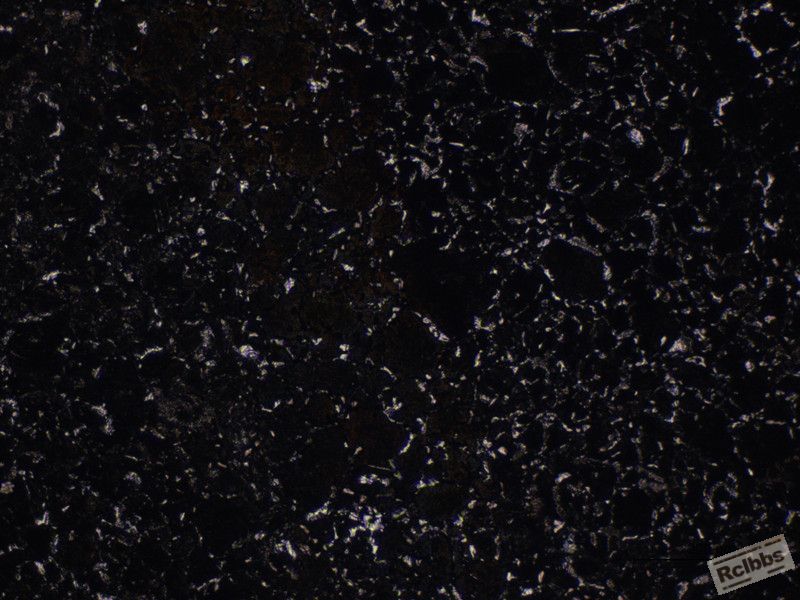

[求助] 请大家帮忙分析一下这个组织

            500倍下的

45钢怎么会有碳化物,你确定没混料或制样没问题?
签到天数: 270 天
发表于 2012-7-27 08:43:55 | 显示全部楼层
是不是腐蚀过了,在重新制样试试!

那个是              ??

不知道处理过程啊,不过硬度较高60左右

这难道是传说中的碳钢渗碳淬油不开裂大法。
发表于 2012-9-28 20:19:34 | 显示全部楼层
开始没注意看硬度,45钢不管怎么淬火,硬度肯定上不了60HRC呀
发表于 2012-9-28 11:25:44 | 显示全部楼层
binyuanhong 发表于 2012-9-27 16:54
45钢腐蚀过了,白色的是铁素体,肯定不是碳化物,碳化物的颜色应该要亮一些,我做过很多45钢,腐蚀时间长了 ...
组织不太好,有魏氏体倾向的网状铁素体
发表于 2012-9-28 11:38:46 | 显示全部楼层
怎么看楼主的照片都不像是45钢的呢?

请拿你的金相照片与楼主的照片对比。你认为45钢淬火后出现楼主照片比例的F后硬度有60HRC?

如此之高的硬度,绝对不可能是亚问淬火了。同怀疑渗碳……
发表于 2012-9-27 16:22:30 | 显示全部楼层
这图片不是500倍也不是45钢 个人愚见

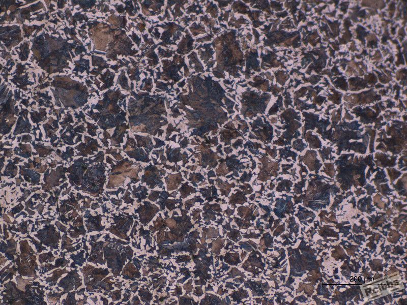

45钢腐蚀过了,白色的是铁素体,肯定不是碳化物,碳化物的颜色应该要亮一些,我做过很多45钢,腐蚀时间长了就会出现这样的情况,同一个试样,两张图片,自己瞧瞧。
腐蚀好的
腐蚀好的
腐蚀过的
腐蚀过的

你这是亚温淬火吗?如正常淬火(AC3以上)从形态看还真不太像F,可能本人水平有限。
赞成你的观点,亚温淬火也不会把F变成这样啊!明显感觉像碳化物。这绝对不是45钢淬火组织。你说的45钢渗碳?那我就更少见了。

明显不是 45钢
     这么多碳化物 感觉像 模具钢了~~
