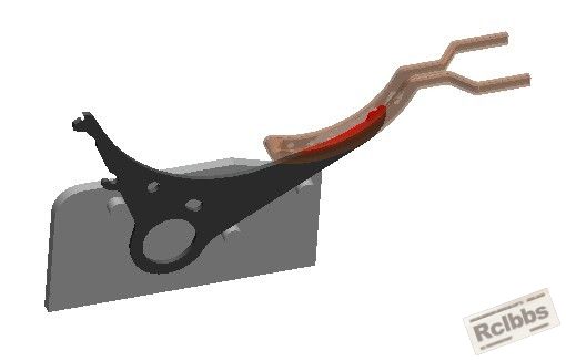

大家好 ,我是学金属材料专业的学生,最近做课题时遇到一个问题,一个材料为60si2mn的薄板纺织零件,采取区域高频感应淬火+低温回火的工艺,以保证零件红色区域(如图片所示)较高的硬度(59-61HRC),如果我希望红色区域(感应加热区域)能获得一个硬度梯度,边缘最高,往里走硬度呈阶梯状下降,可能实现么,如果能实现,需要对感应器有什么改进么?另外,书本上说一般感应淬火后,淬硬区与基体之间会有一个过渡区的存在,这个过渡区是自动生成的么,就像焊接时热影响区的存在一样,还是是特别的工艺才能实现。还望各位大师不吝赐教,感激不尽!

理论上通过调整感应器与加热部位的间隙可以实现
通过加热边缘,中间采用边缘透热  这样淬火时边缘温度高 中间温度低
最终应该会出现硬度梯度 但是具体效果还要靠实践完成

个人愚见应做个仿形一字平行感应器,硬度梯度和和过渡区是同时存在的。

关于过渡区是不是自动生成的,这个是没有疑问的,是自动生成的。

和该材料的焊接热影响区一样,但是具体的区域大小有差别。分析思路是一样的。 不知道你要的硬度梯度是不是和2楼说的一样。加热区域和非加热区域有热的传导,也自然有个硬度梯度分布。你可要检测下是否合你的要求。
