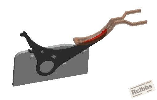

大家好 ,我是学金属材料专业的学生,最近做课题时遇到一个问题,一个材料为60si2mn的薄板纺织零件,采取区域高频感应淬火+低温回火的工艺,以保证零件红色区域(如图片所示)较高的硬度(59-61HRC),如果我希望红色区域(感应加热区域)能获得一个硬度梯度,边缘最高,往里走硬度呈阶梯状下降,可能实现么,如果能实现,需要对感应器有什么改进么?另外,书本上说一般感应淬火后,淬硬区与基体之间会有一个过渡区的存在,这个过渡区是自动生成的么,就像焊接时热影响区的存在一样,还是是特别的工艺才能实现。还望各位大师不吝赐教,感激不尽!

先回答第1个问题:
    想要获得硬度梯度是可以实现的,问题在与想要获得怎么样的梯度,最好有份效果预想图标加以说明。这里我想知道LZ为什么一定要获得要获得这样的硬度梯度呢?如果想获得表面高硬度的同时保证零件的内部韧性的话,一般的表面感应淬火就可以实现了!
回答第2个问题:
   过渡层是自动产生的,根据加热频段的不同,材料的锻造组织,成分均匀性等的不同,过渡层会有厚度上的变化。
    过渡层的组织是不完全转化的组织!

发表于 2012-7-28 17:11:06 | 显示全部楼层
你这种工件有多薄?想要的那种梯度是哪种?红色区的硬度已经规定了(59-61HRC)。所以不要说你只是希望边缘是61HRC,里面是59HRC。要是这样的话,我建议你还是放弃吧。没有什么意义,而且这么小的梯度不好弄!
第二个问题,你说的过渡区是淬火就自发产生的!这个过渡期其实并不好,可是没办法消除!

发表于 2012-7-30 17:24:12 | 显示全部楼层
梯度硬度可以通过改变淬火冷却方法来实现,就你这个工件的形状而言还是有难度
发表于 2014-8-14 16:15:34 | 显示全部楼层
感应淬火的过渡层是纯天然的,但是可以通过淬火液的冷却变化来调节他的深度和金相组织

发表于 2014-8-21 10:46:33 | 显示全部楼层
上图理论上不错的,其实淬出来的效果和品质却很差。
发表于 2014-11-17 18:50:32 | 显示全部楼层
想要有一个硬度梯度区在工艺上是可行的,频率要尽量高,加热时间长,通过热传导,使零件在需要的硬化深度范围内有一个温度变化的区间,基本上能做到。但是要通过大量的实验才能做好
