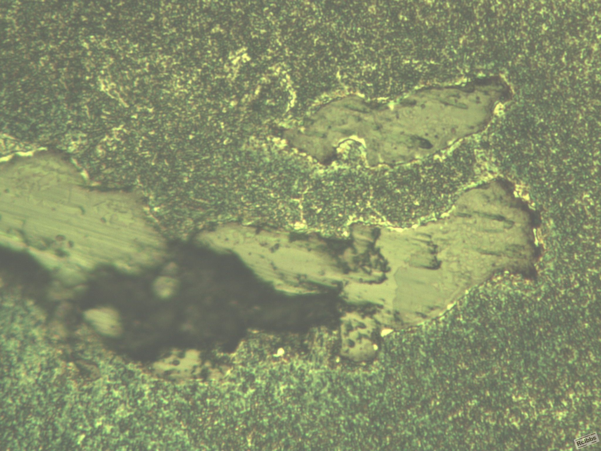

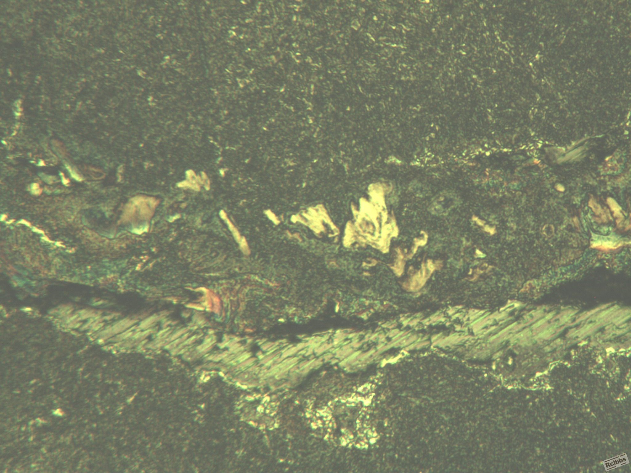

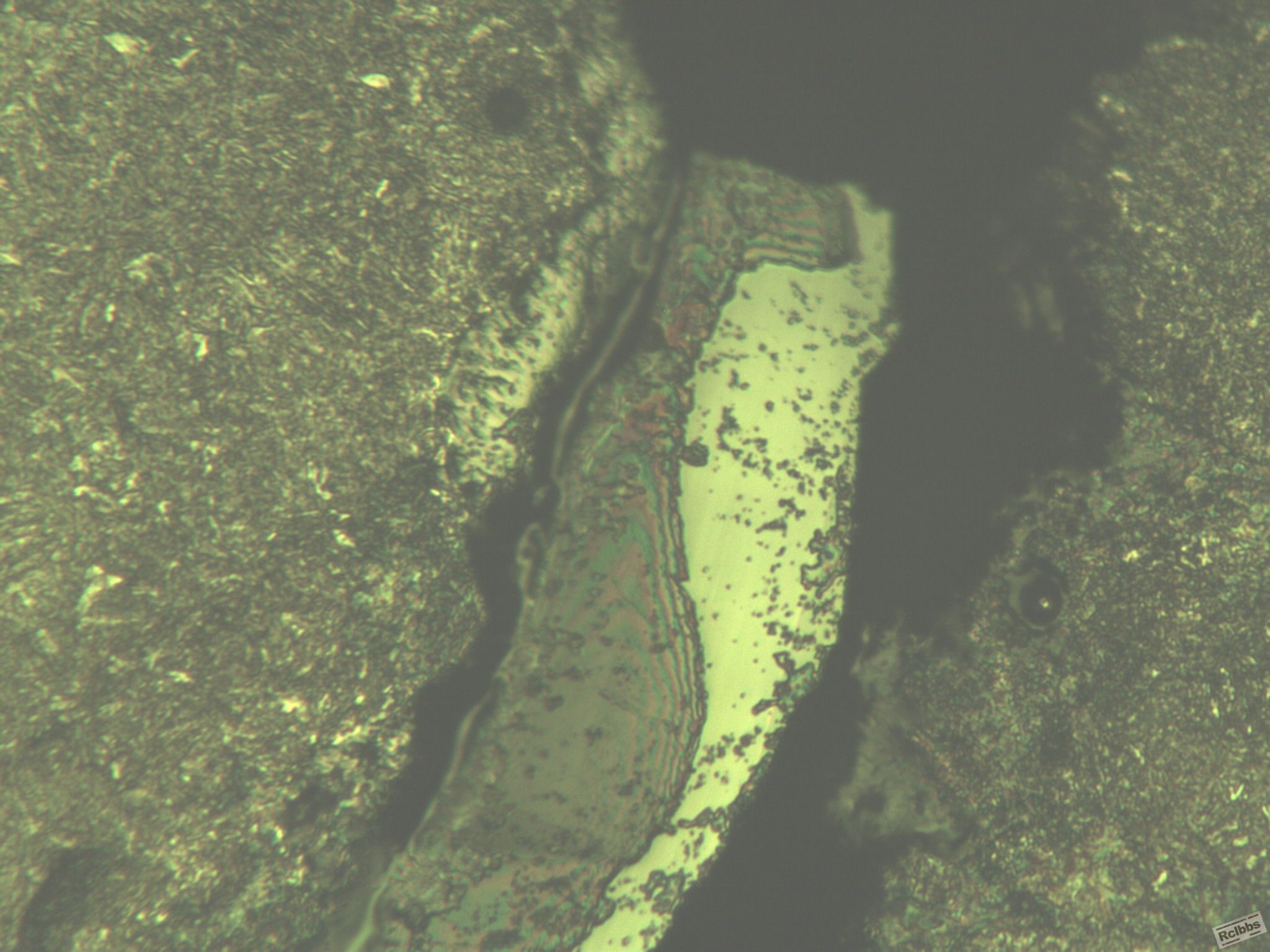

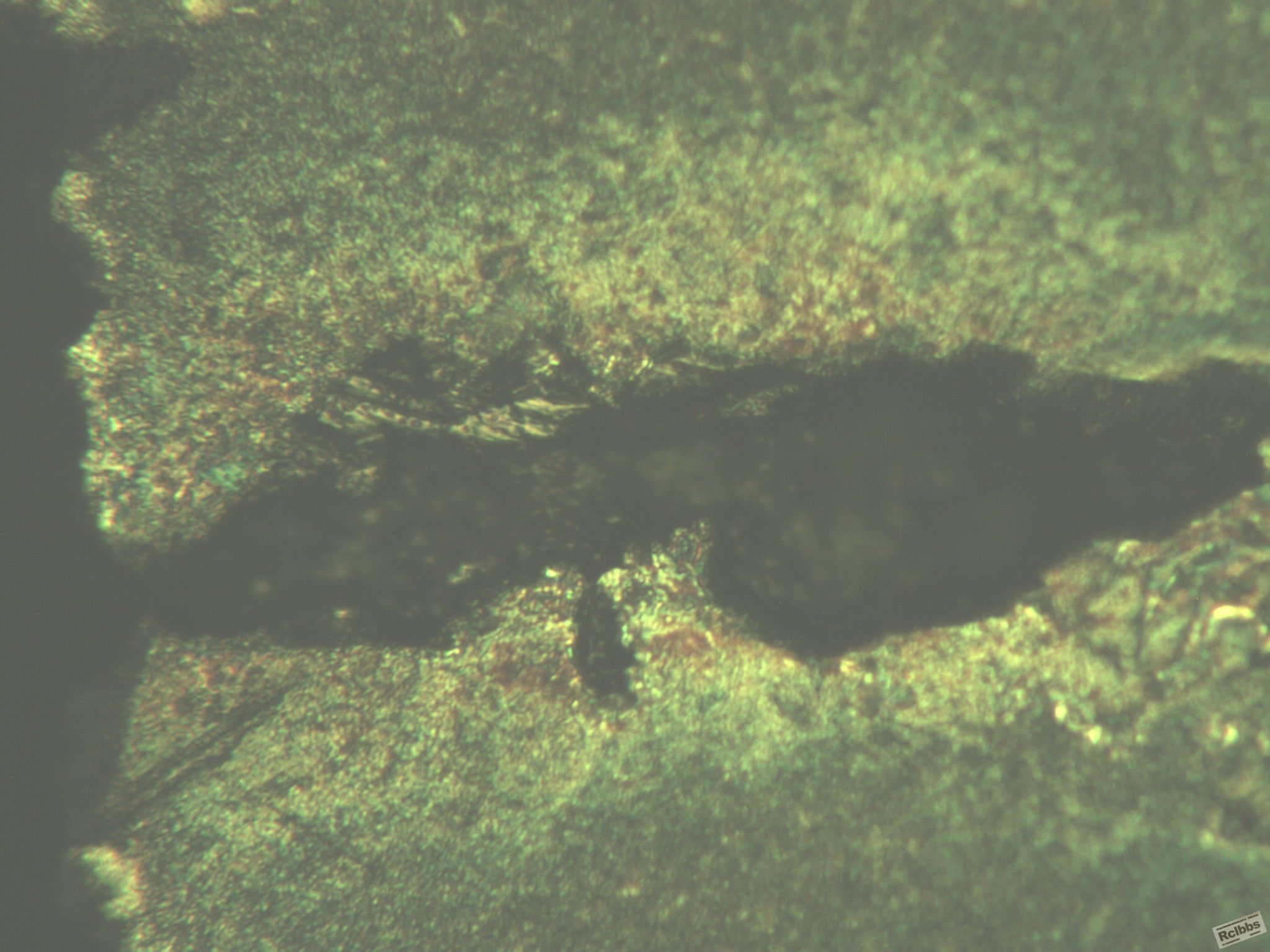

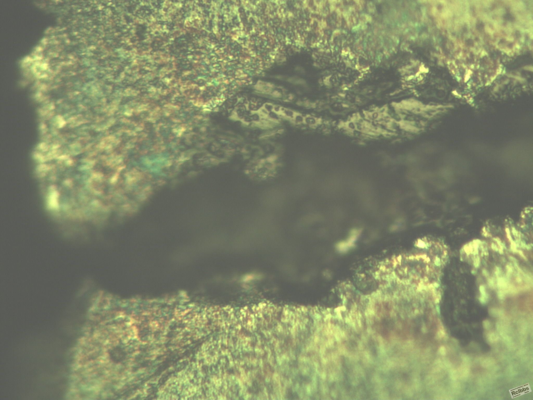

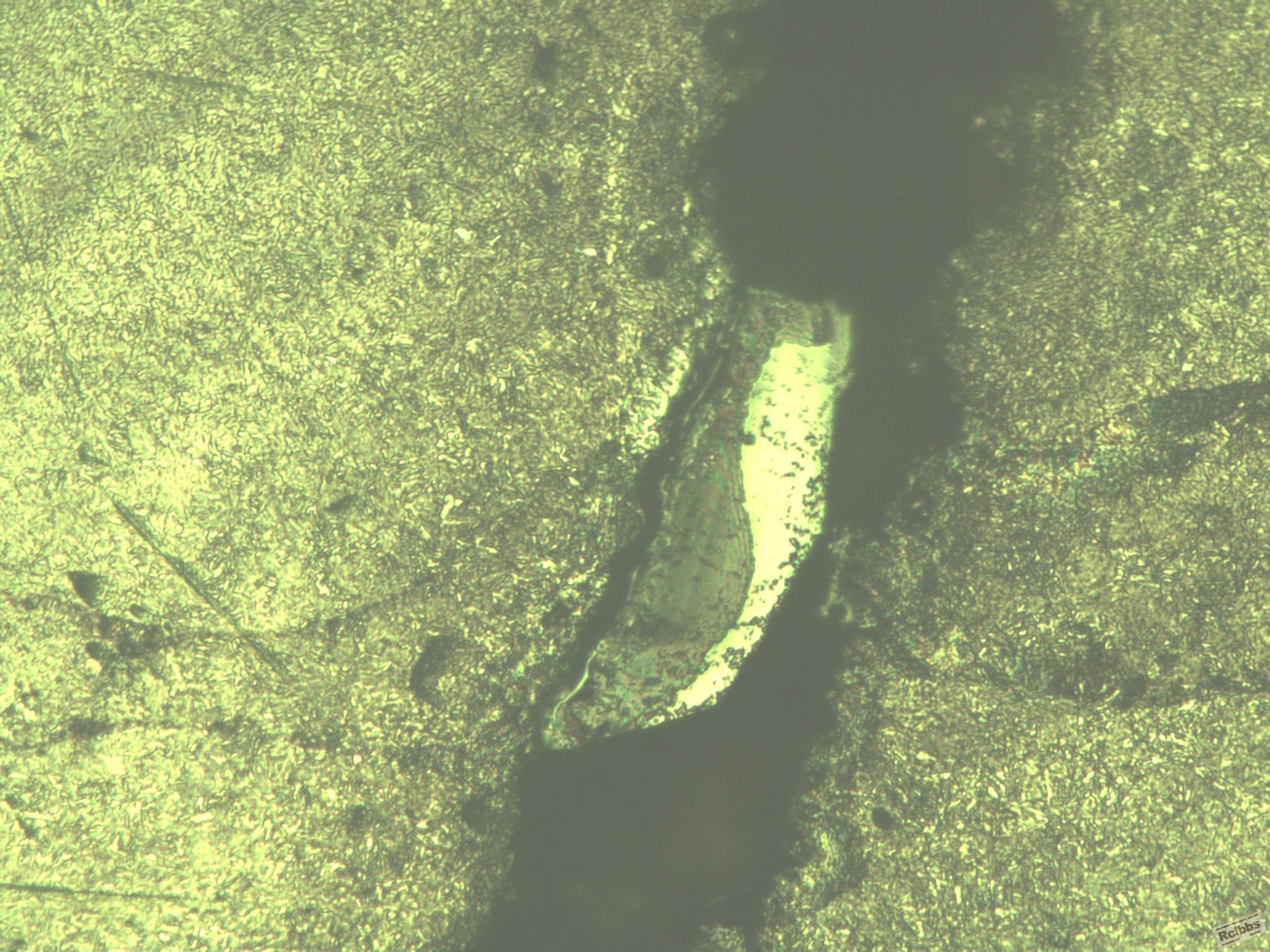

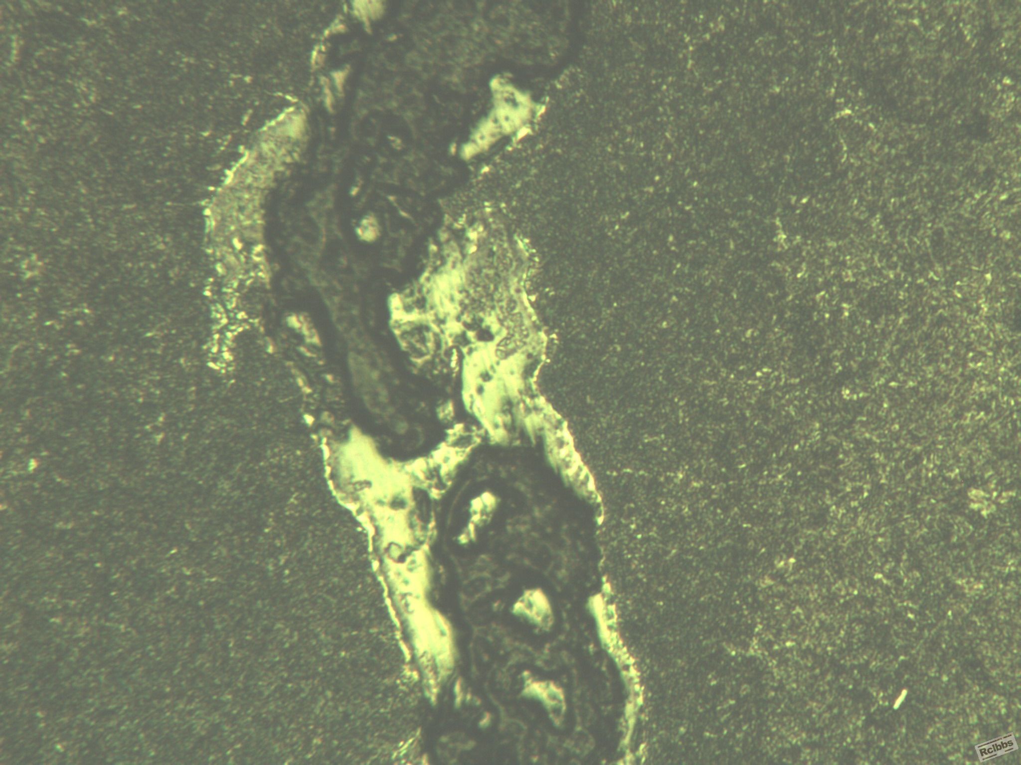

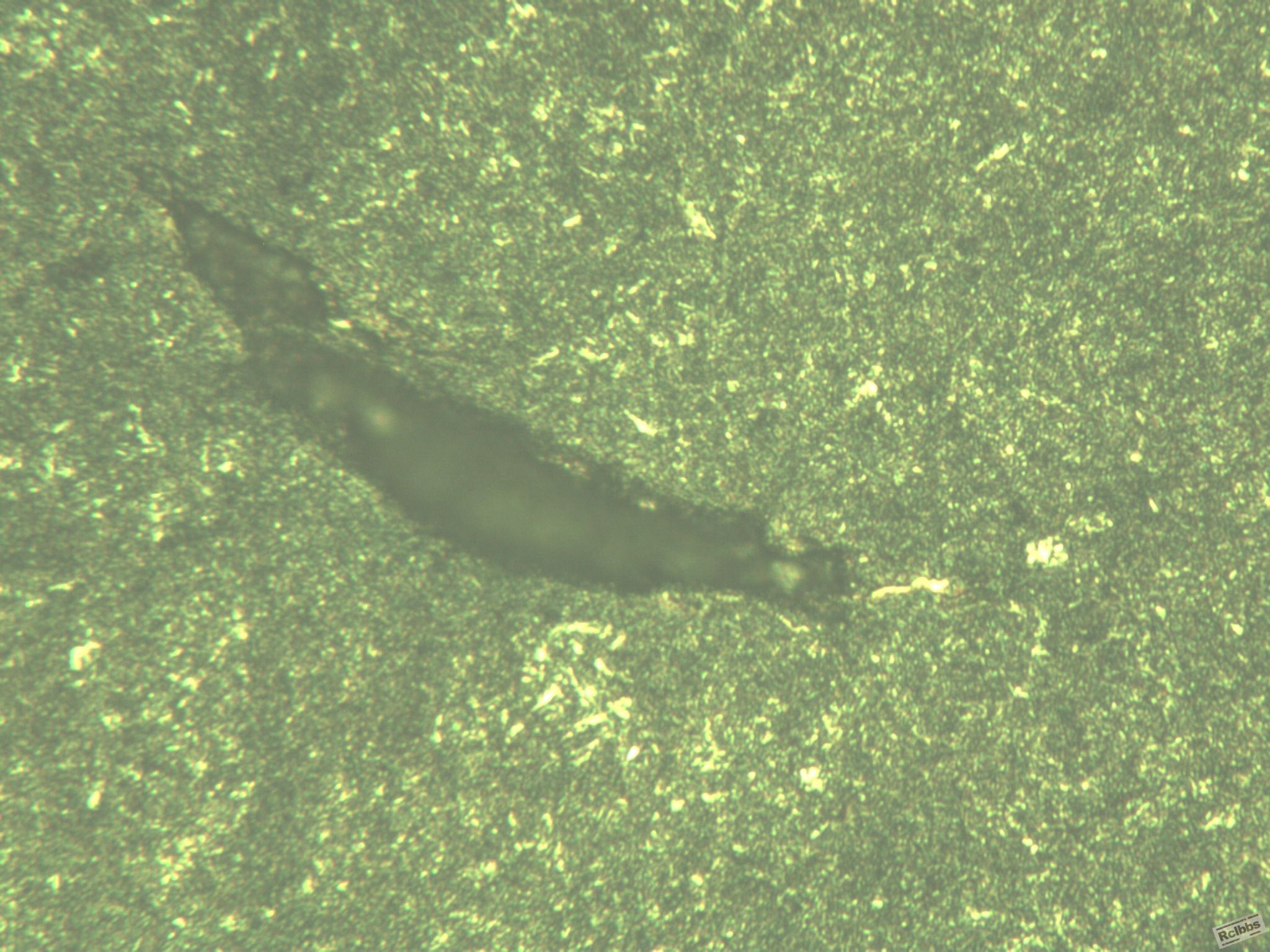

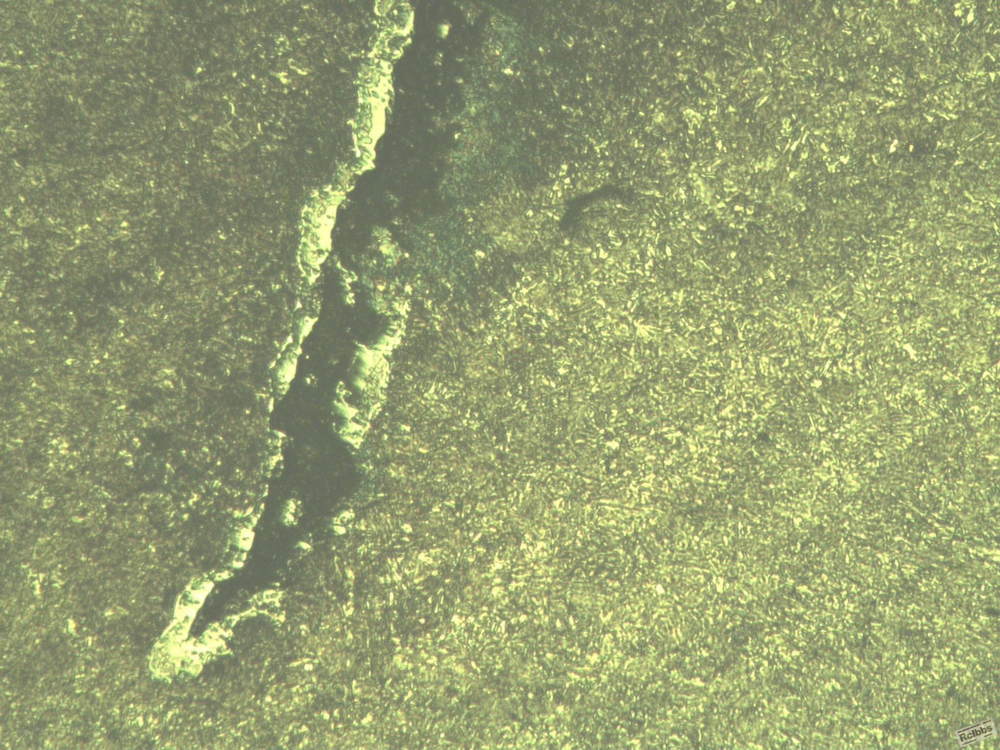

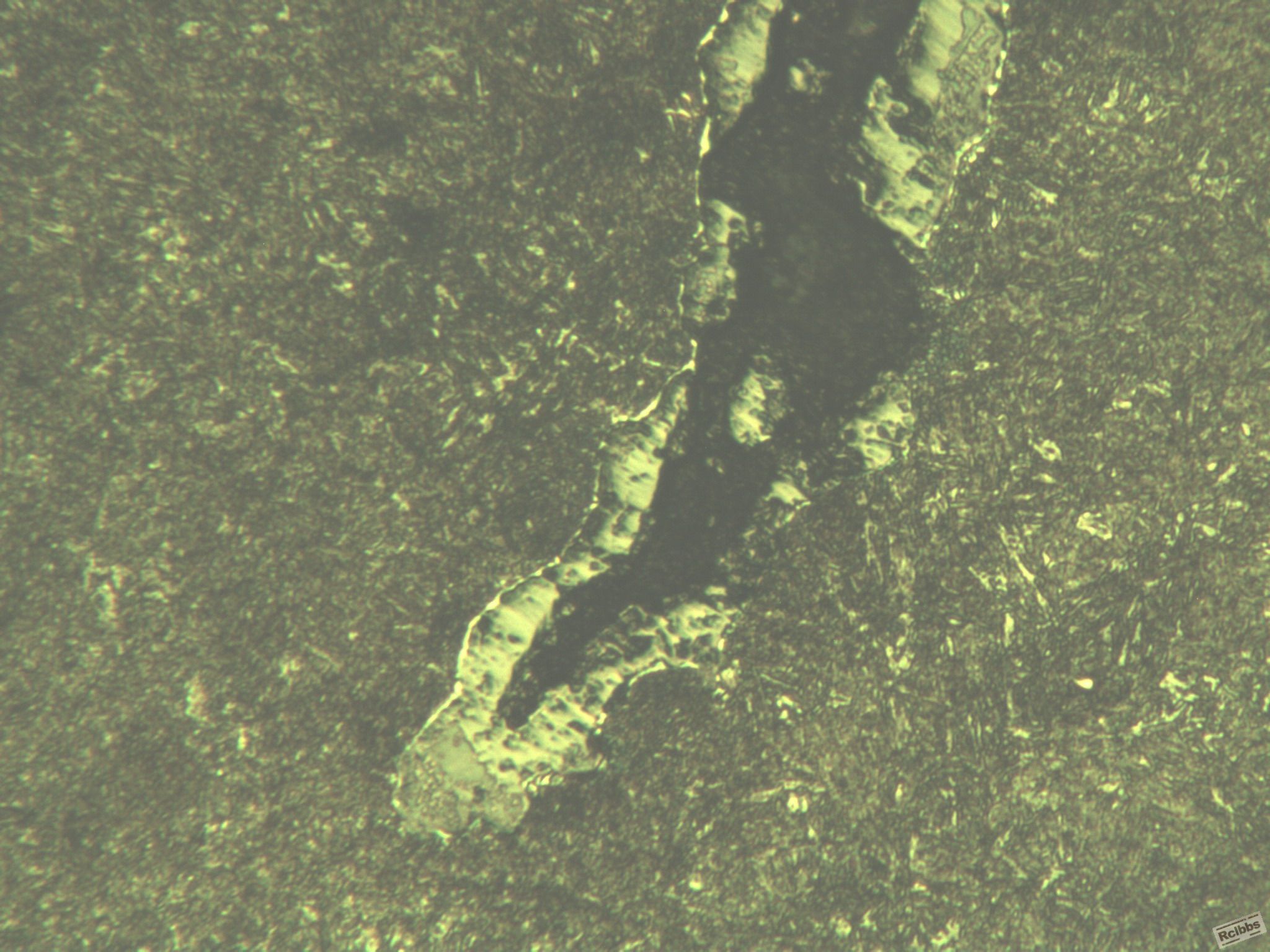

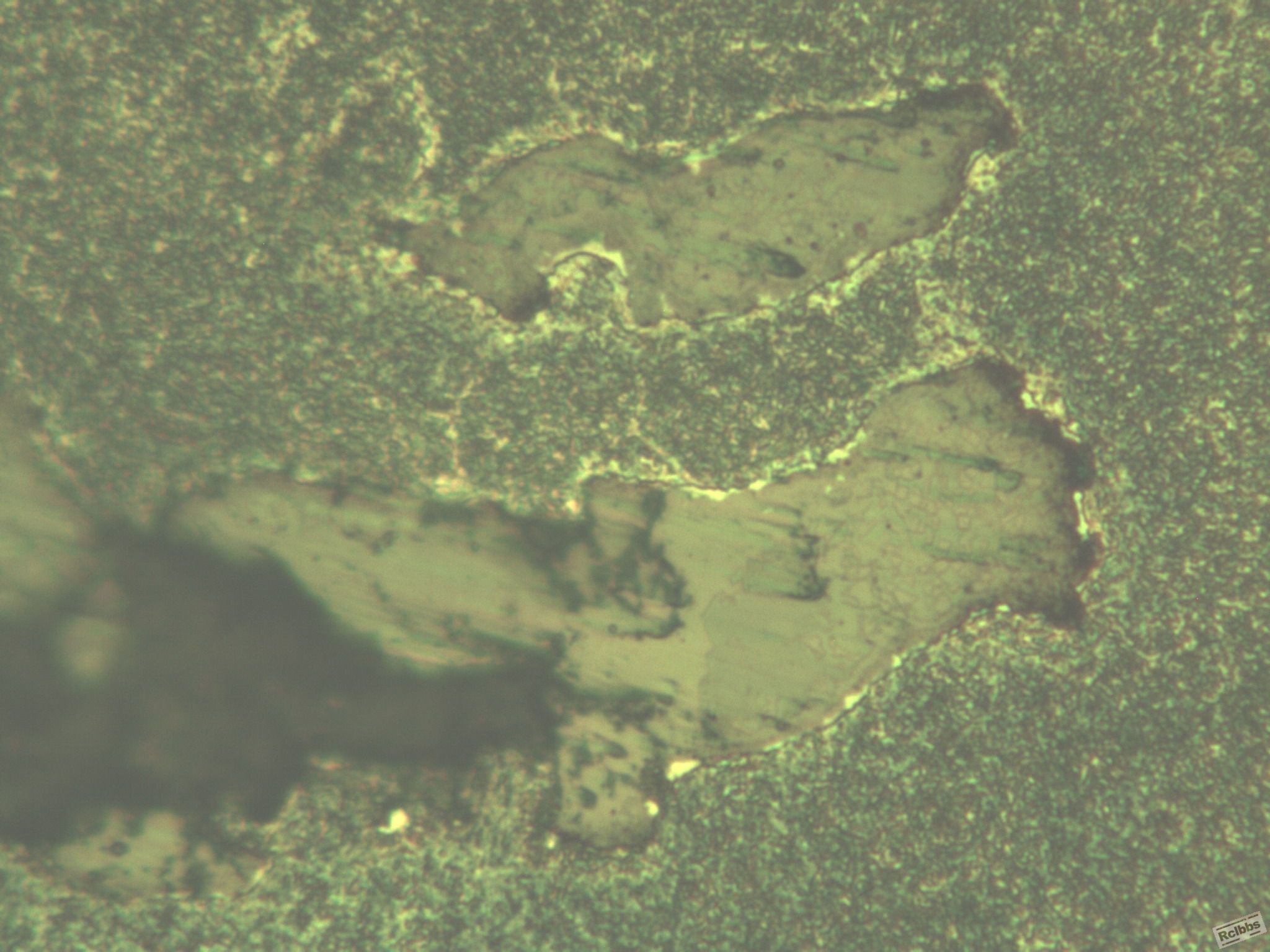

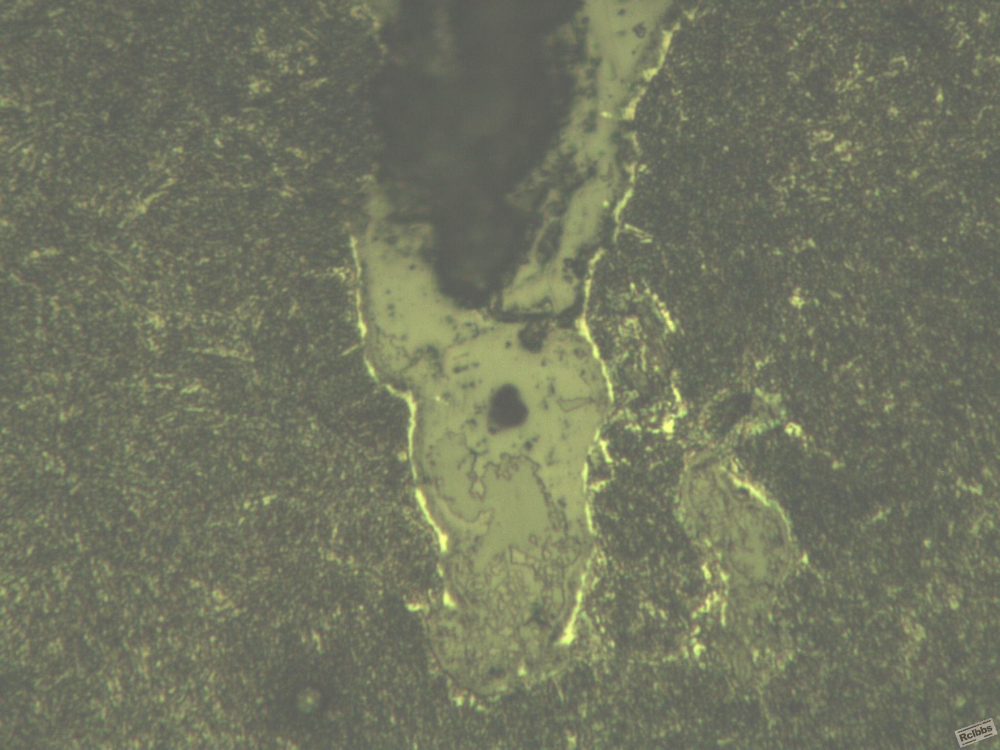

末端 -im-4 400X.JPG 末端 -im-3 400X.JPG 末端 -im-2  400X.JPG 末端   500X.JPG ano -im-1 400X.JPG 裂口   200X.JPG 裂口   400X.JPG 末端   400X.JPG 末端 -im-5 400X.JPG 末端 -im-6 400X.JPG 末端 -q  400X.JPG 中段   200X.JPG 如图所示
该材料为40CrNi2Mo,调质后裂纹金相,如何分析,请教各位。
 楼主| 发表于 2012-7-28 08:39:36 | 显示全部楼层
没有人提出指导意见?
发表于 2012-7-28 09:00:38 | 显示全部楼层
看上去,裂纹边缘有点脱碳,是用什么 炉子加工的啊
 楼主| 发表于 2012-7-28 09:09:49 | 显示全部楼层
可控气氛箱式炉
签到天数: 1211 天
发表于 2012-7-28 09:11:46 | 显示全部楼层
是淬火前就有的裂纹啊
发表于 2012-7-28 09:13:27 | 显示全部楼层
我们这边说有点像夹杂,不过只是个人意见,有的地方看起来边缘有脱碳的可能,不过这个图片看得不是很清
 楼主| 发表于 2012-7-28 09:19:05 | 显示全部楼层
怎么才能说明这个裂纹是由于什么原因引起?
 楼主| 发表于 2012-7-28 09:36:26 | 显示全部楼层
 楼主| 发表于 2012-7-28 10:55:12 | 显示全部楼层
?     有请各位人士多多发表意见。
发表于 2012-7-28 11:29:10 | 显示全部楼层
penke 发表于 2012-7-28 09:09
可控气氛箱式炉
     请楼主出示你的淬火工艺?淬火温度?淬什么油?油温?冷却时间?淬火到回火之间停留多长时间?
 楼主| 发表于 2012-7-28 11:32:54 | 显示全部楼层
                                                                                                                                       谁能提供那个一本对淬火裂纹和非淬火裂纹判断的书呢?
签到天数: 942 天
发表于 2012-7-28 11:34:11 | 显示全部楼层
与5#同感,淬火前裂纹即已存在,裂纹形状也不像淬火裂纹。
签到天数: 15 天
发表于 2012-7-28 12:50:06 | 显示全部楼层
对于淬火来说,以上属于明显的原始裂纹、原材料缺陷,与热处理无关。
签到天数: 1211 天
发表于 2012-7-28 12:54:48 | 显示全部楼层
做事要用点心,先学好基本功,找本书看看淬火裂纹与非淬火裂纹的区别:一个裂纹的形态特别是裂纹的尾部有什么特点,另外裂纹周围组织是否有脱碳。
你这个裂纹周围有明显的铁素体存在
发表于 2012-7-28 14:52:02 | 显示全部楼层
penke 发表于 2012-7-28 11:32
860 淬火  出光兴产油 油温50度  淬火到回火停留1小时   第一次回火630  第二次回火650
    根据你提供的信息情况,同意5#楼和12#楼专家的的判断,应该是在你淬火之前已经开裂。
 楼主| 发表于 2012-7-30 19:11:35 | 显示全部楼层
zHANG_999567 发表于 2012-7-28 12:54
做事要用点心,先学好基本功,找本书看看淬火裂纹与非淬火裂纹的区别:一个裂纹的形态特别是裂纹的尾部有什 ...
你确认是铁素体,不是氧化铁?确认淬火产生裂纹,回火不会产生氧化 脱碳?
签到天数: 1211 天
发表于 2012-7-31 07:25:18 | 显示全部楼层
氧化铁与铁素体是完全不同的二种组织,氧化铁是灰色的,铁素体是白色的,回火会产生氧化不会产生脱碳。
签到天数: 270 天
发表于 2012-7-31 09:05:15 | 显示全部楼层
刷新好几遍了,就是看不到图,不带这样欺负人的!
发表于 2012-7-31 09:19:43 | 显示全部楼层
我也看不到图!楼主,是否重心上传一次?
 楼主| 发表于 2012-7-31 12:18:08 | 显示全部楼层
david.zhi 发表于 2012-7-31 09:19
我也看不到图!楼主,是否重心上传一次?
已经重新上传,请各位各叙己见
