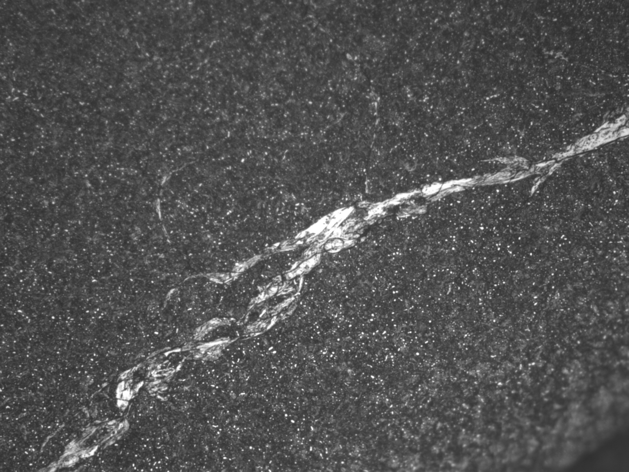

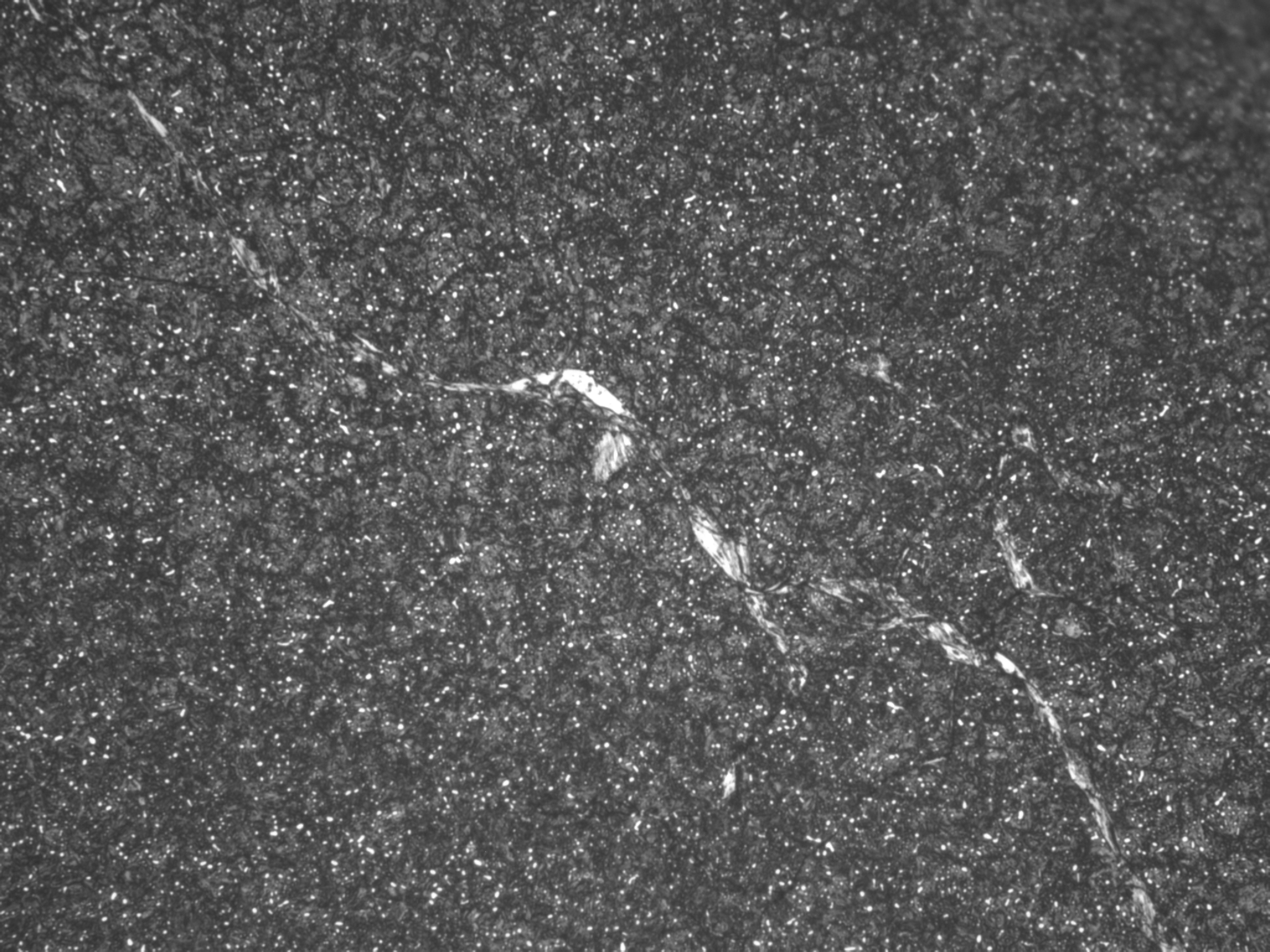

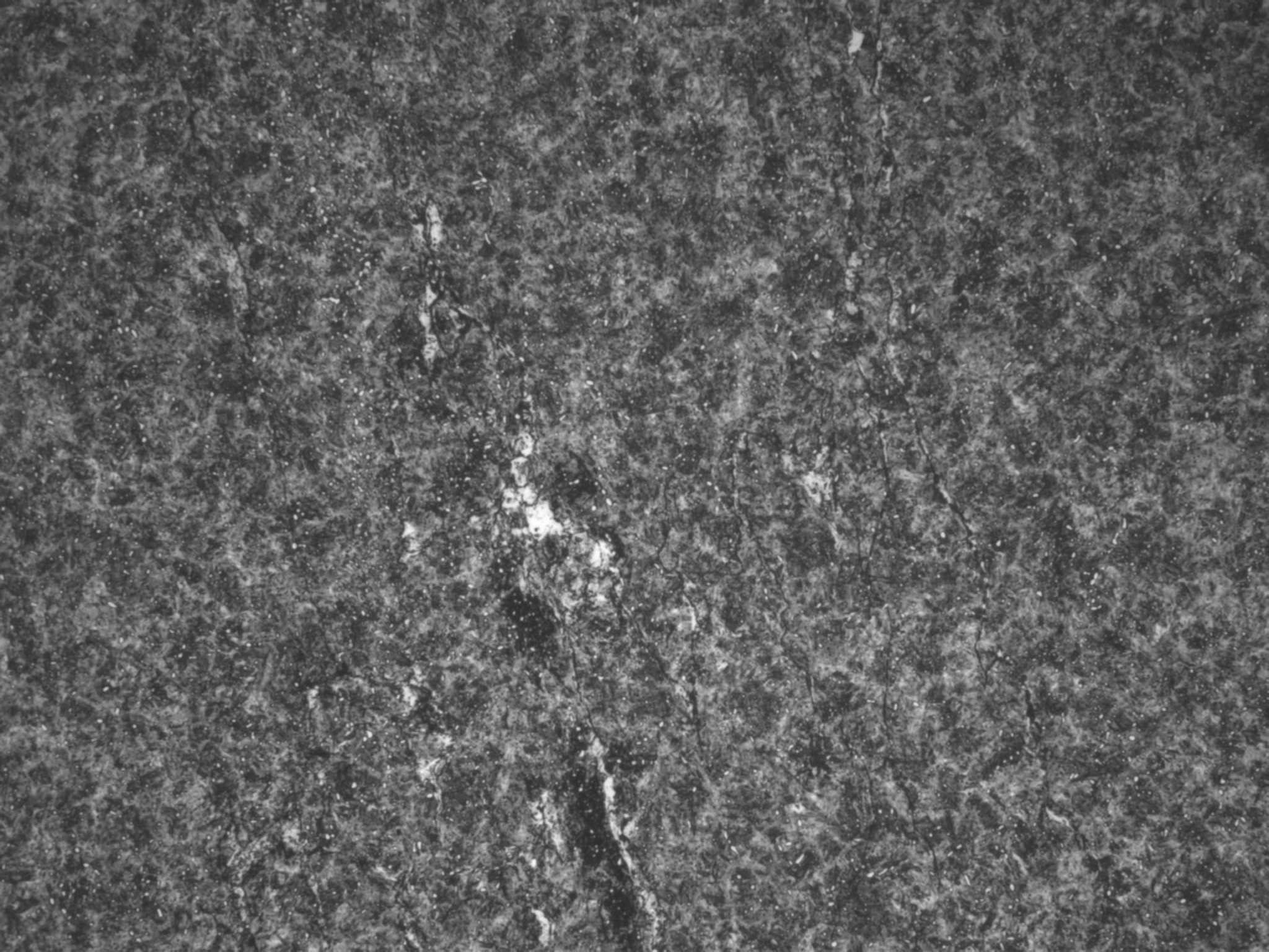

[求助] 轴承套圈裂纹处出现的白色组织是怎样形成的
发表于 2012-7-28 15:01:37 | 显示全部楼层 |阅读模式
这三张图是经过百分之六硝酸酒精溶液深腐蚀后的,材料是轴承钢,,
白色组织3
白色组织3
白色组织2
白色组织2
白色组织
白色组织

第一三张像是碳化物液析,中间那个张我看更像纤维物放大后的图片,
 楼主| 发表于 2012-7-28 16:57:23 | 显示全部楼层
不是吧,这种组织只在表面有裂纹处才有,心部也没有呀!

你可以提供多一点信息,光凭图片只能是瞎猜。

话说很想看到这种组织,闻名不如见面啊~看看有没有在一个点夹杂物周围出现一个蝶状组织,这种疲劳剥落试样一般沿圆周方向切开

你这是一百倍的?带状不明显呢,液析一般不都在带状附近产生么?

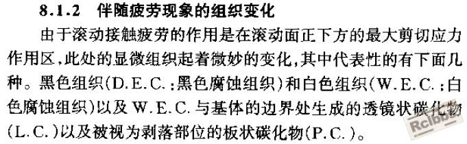

可见仁兄也关注过 这种“白色组织”
  书上说的也很含糊,没有一个明确的结论,听别人说早在八几年的时候日本人第一次发现这种轴承钢滚动疲劳引起的白色组织,NTN着手研究了几十年现在也只分析出三种形成原因;WB(White band 白色带)型、蝶状物及WEA(White Etching Area)
  蝶状物是在滚动接触疲劳中以非金属夹杂物为起源生成的,是因早期裂纹萌生而引起的现象。白色的蝶翼是由于塑性应变的积累导致纳米晶化;钢中的氢造成局部滑动的存在,也就是局部微塑性变形的存在。WEA型的早期裂纹,可以推测是由氢导致微塑性变形的局部地存在而产生的。WB与蝶状物及WEA有本质上的差异,其可以看作是伴随着其起点及先行的裂纹,由于滚道下方的大范围的塑形而形成的变形带。

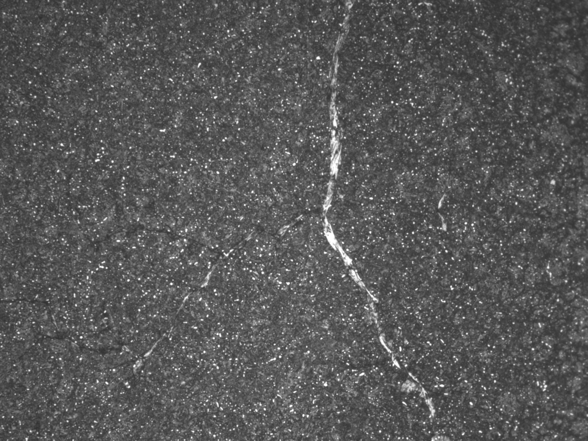

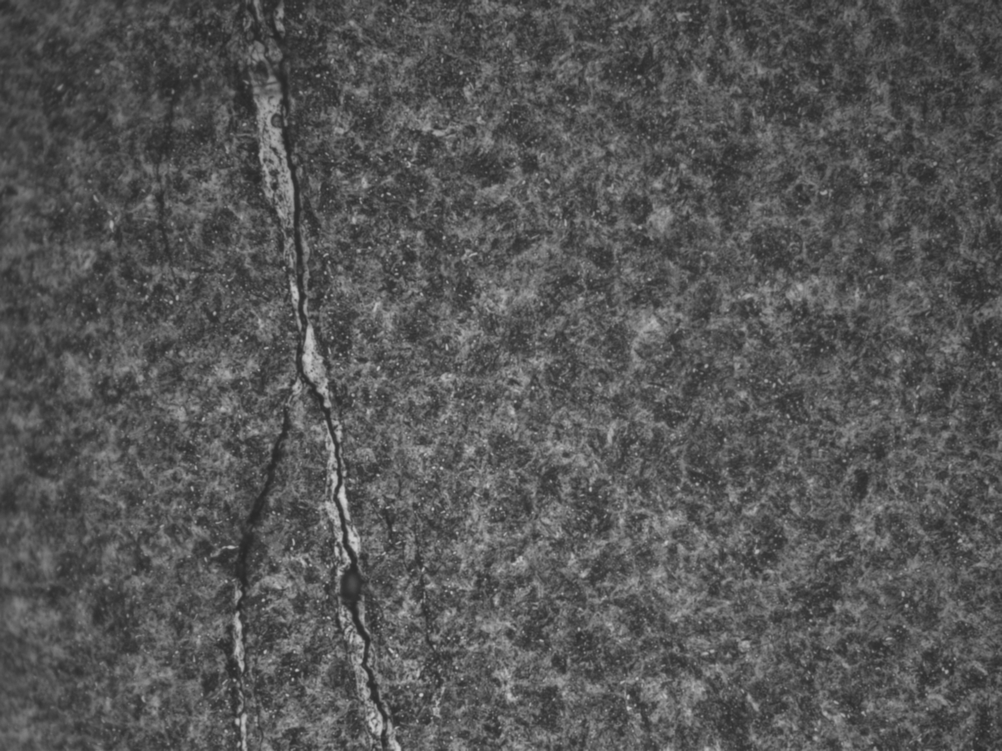

是使用过的,这次我们遇到的是滚子,下午我把金相图传上去

轴承套圈裂纹处出现的白色组织是怎样形成的 、、、、、、、、、、 金相图
