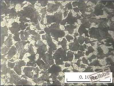

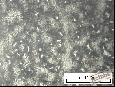

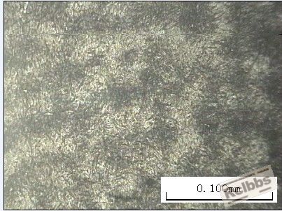

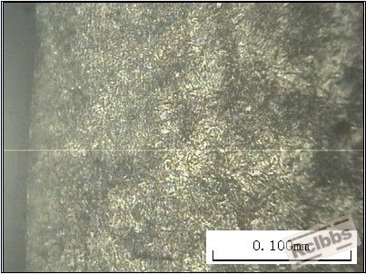

发表于 2012-7-29 20:53:54 | 显示全部楼层 |阅读模式
产品是45Mn 中频回火硬度为59-61,要求57min,金相如图
表面2MM处
表面2MM处
层深要求6MM,  8MM组织
10MM
10MM
心部
心部
心部
  求助此组织如何?是否过热?
  多谢各位!!!
发表于 2012-7-30 08:43:25 | 显示全部楼层
没过热,少欠温,应是正常,硬度也正常,可降低一点加热速度会更好
签到天数: 884 天
发表于 2012-7-30 08:51:02 | 显示全部楼层
金相组织8级,组织欠热。可参照感应流淬火检验标准。
发表于 2012-7-30 13:57:42 | 显示全部楼层
    直径多大?调质工艺?从芯部金相组织看,这个件调质时的淬火奥氏体化严重不足。

发表于 2012-8-8 14:42:39 | 显示全部楼层
同意4楼的观点,组织有加热不足的现象。
在0.15mm-0.25mm处有零星分布的游离态铁素体。
我的建议,如果是工作面出现该类组织是判定不合格的。非工作面算合格极限。
教LZ一个简单的方法看结晶粒度,使用2%硝酸酒精腐蚀液,2次腐蚀法,就可以看到结晶粒度了。

组织欠热不一定硬度偏低,这主要要看欠到什么程度,像楼主这种情况是淬火温度已达到奥氏体化,冷却时已转化成马氏体,但就是马氏体针并不明显。这也是欠热的一种(包括温度与时间不足),对硬度并无多大影响。从图三仍可看出有少量未溶铁素体。

图三已经是热影响区了,欠热很很显了
