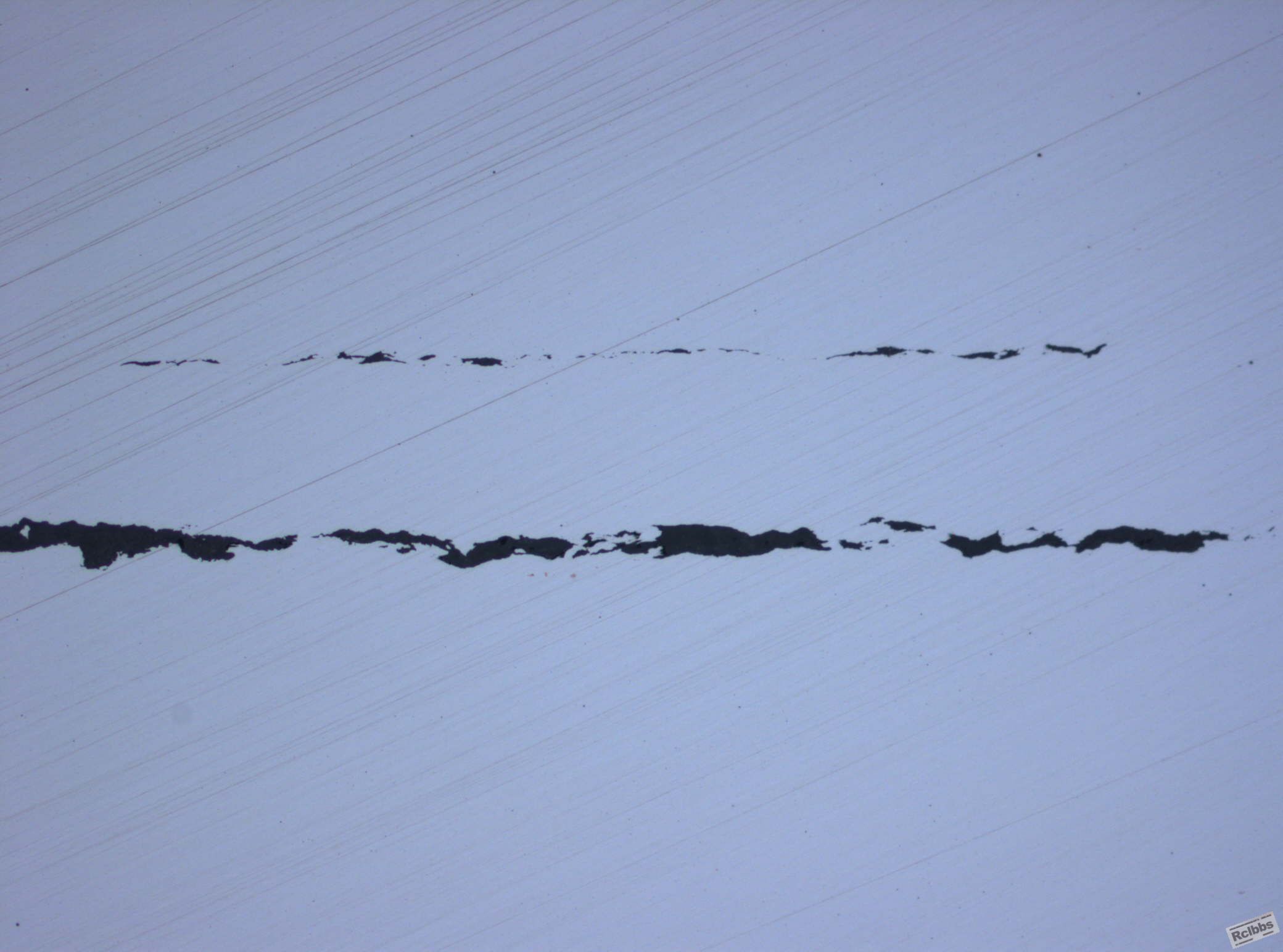

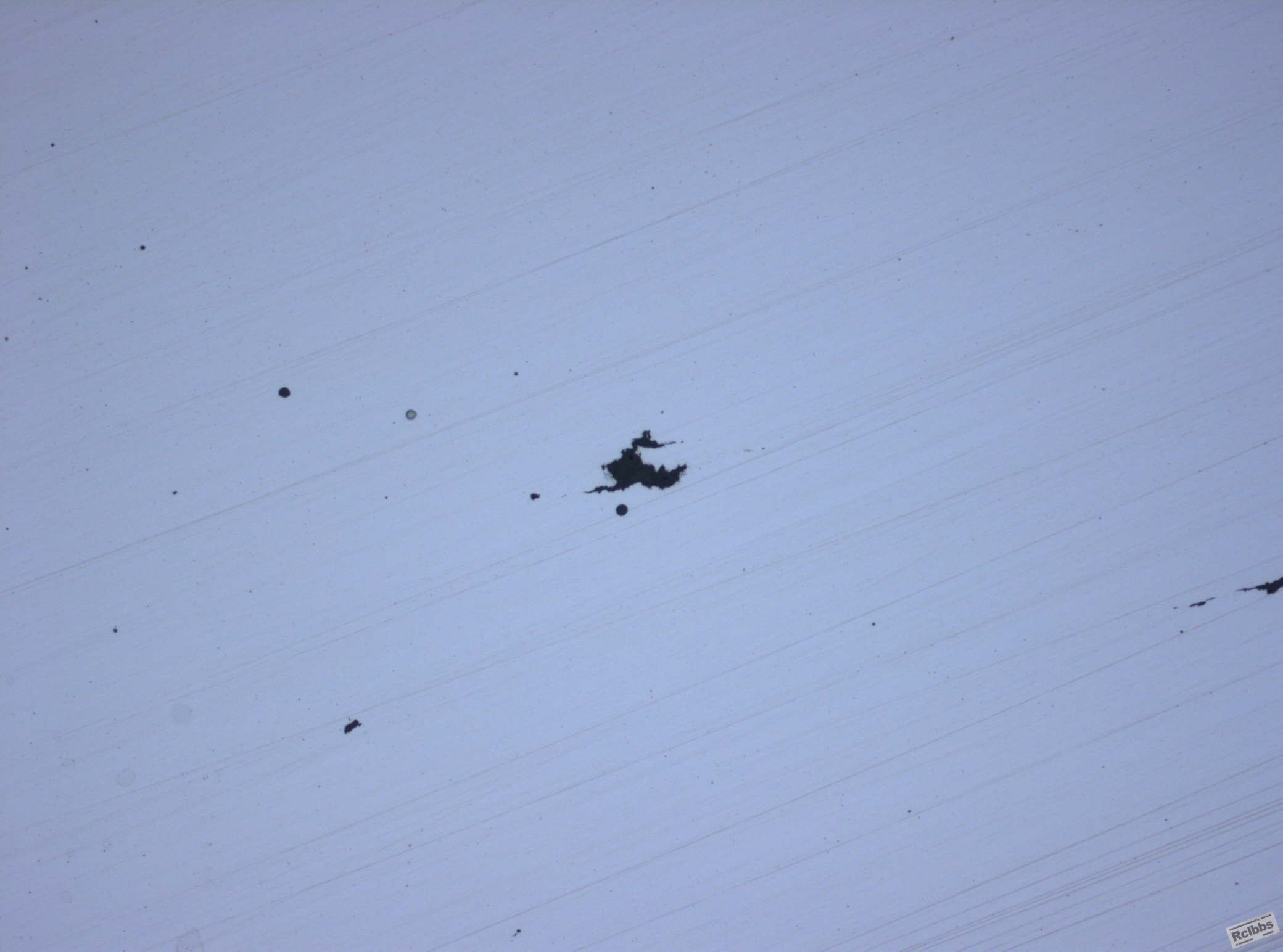

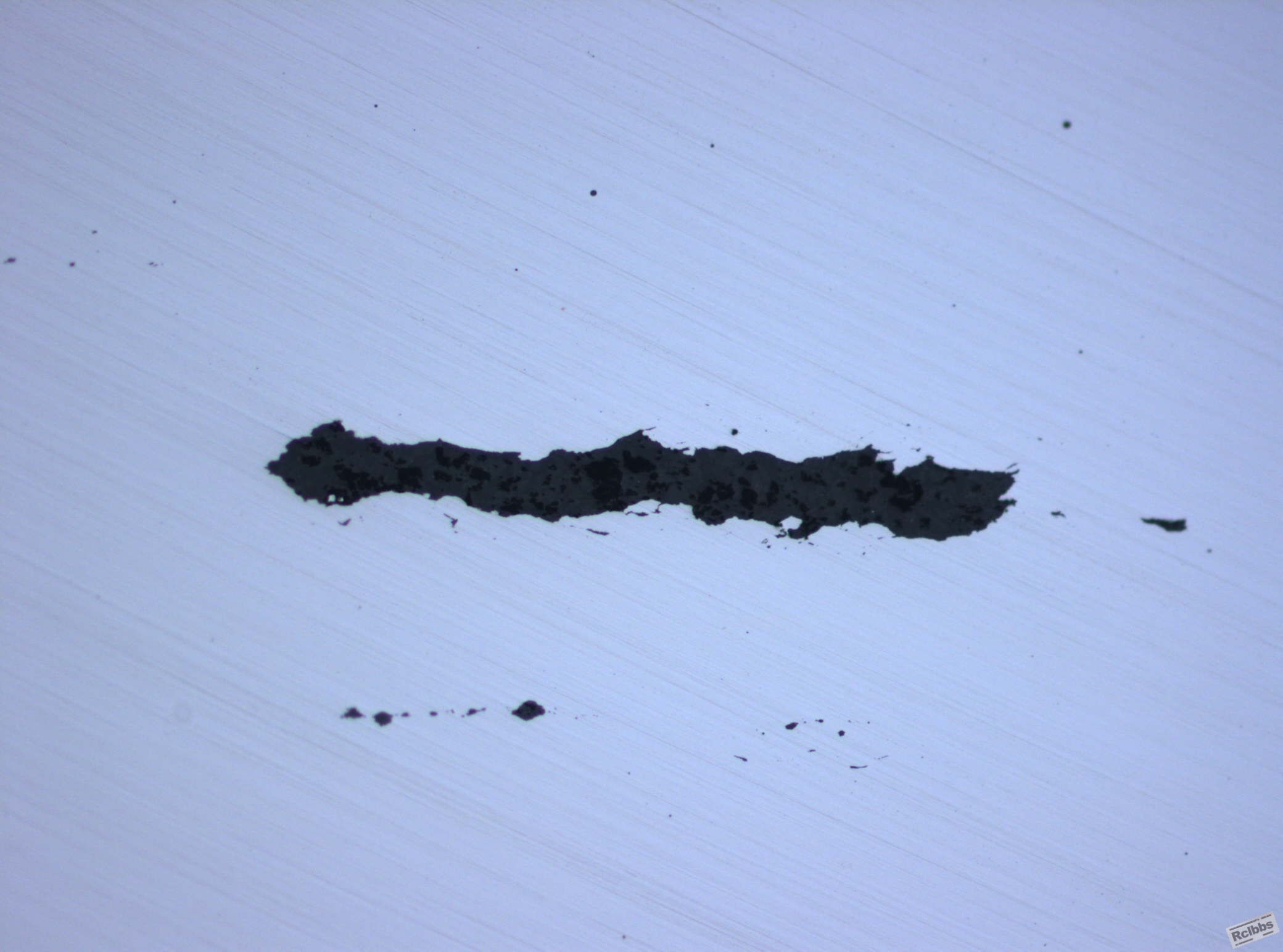

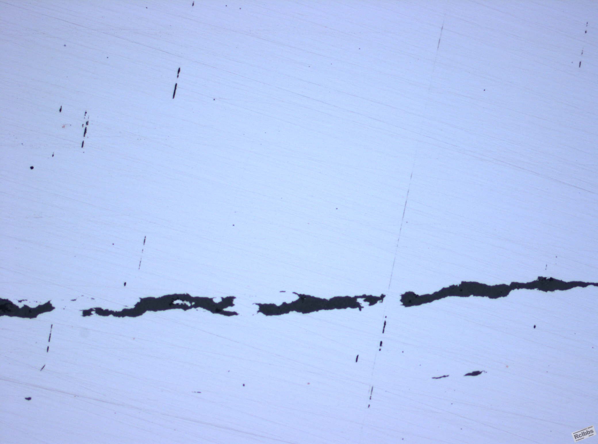

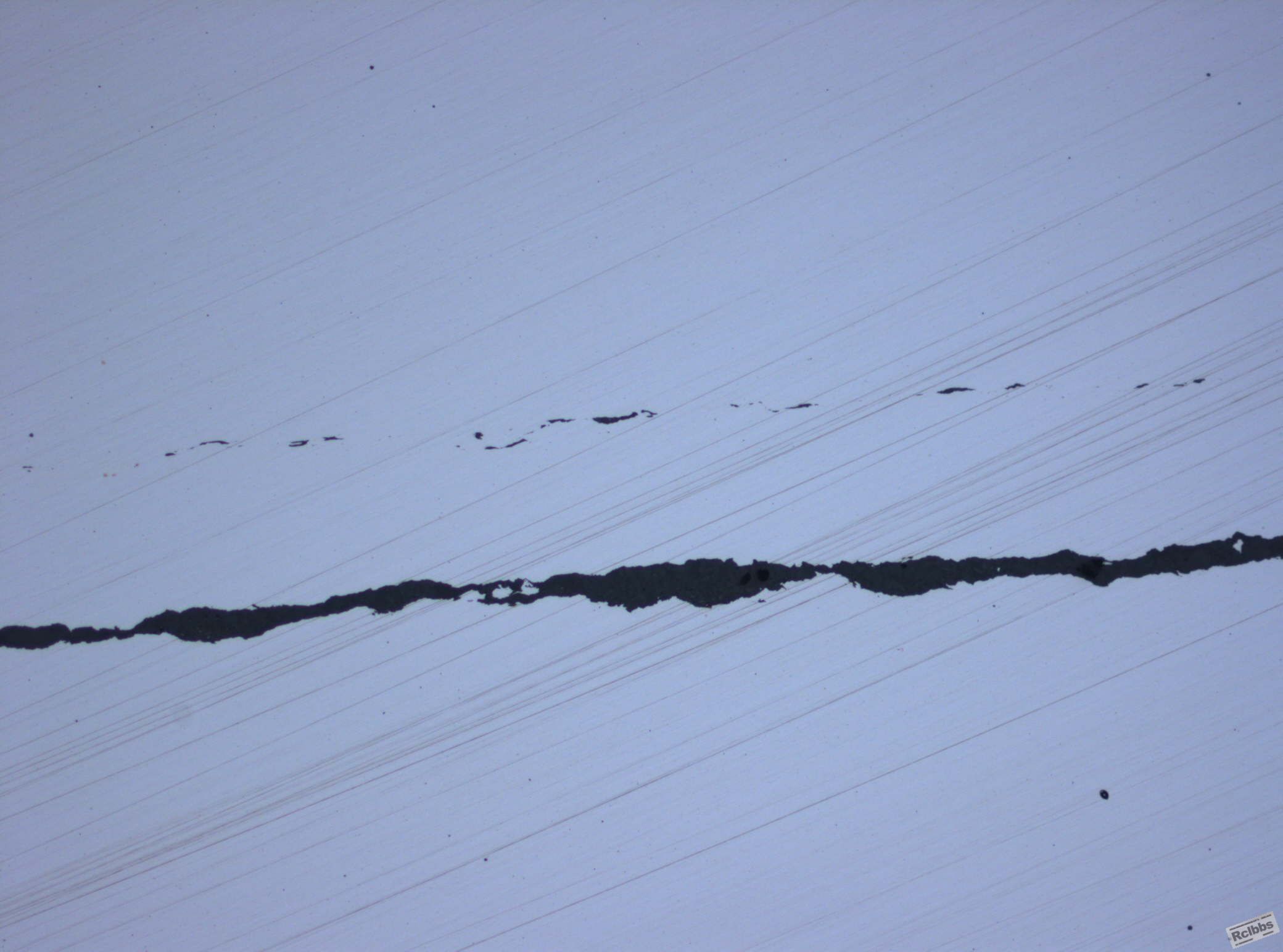

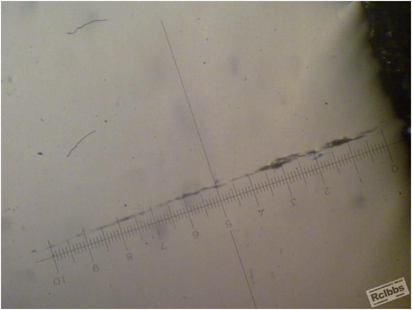

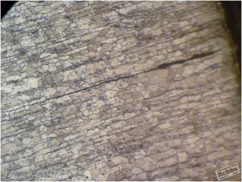

上周末看非金属夹杂物,看到了这个,这是圆锥滚子淬,回火后金相时看到的,老师傅说是塑管残留/缩孔残留,我没听说过,请教各位大虾,材料的纵断面上看的 1# 100X.jpg 1# 100X 硝酸酒精腐蚀.jpg 2# 100X D.jpg 2# 100X A.jpg 2# 100X C.jpg

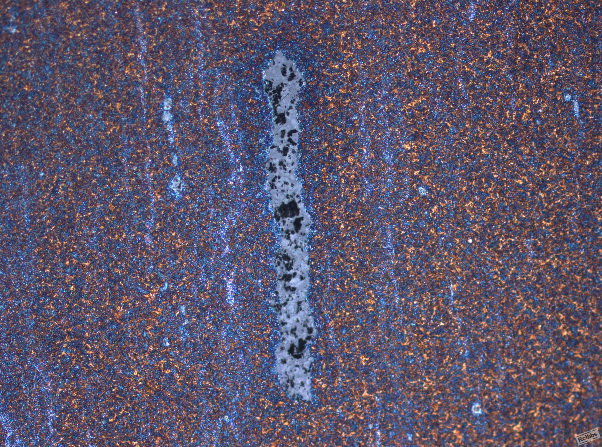

横断面上
都是100X下看到的

发表于 2012-7-30 09:13:09 | 显示全部楼层
从图像看应该为非金属夹杂物,如果是缩孔的话,边缘应该为圆滑不应为毛边。

发表于 2012-7-30 10:17:21 | 显示全部楼层
从第二张图片能看到组织呈带状,灰色的夹杂物好像是硫化物,这是原材料内本身就存在含有硫化物的缩孔,通过拉拔工艺制成棒料时缩孔同时被拉拔成一长条的带状,而从最后一张横截面的图片上可以看出是缩孔状。最好把另外几张图片的试样侵蚀后看看是否也有灰色的物质。
在明暗场和偏振光下看过了,没有夹杂物,不排除里面的夹杂物被抛掉了。但是在后面几张图片中观察还是没有发现夹杂物
发表于 2012-7-30 16:19:48 | 显示全部楼层
像缩孔  不像夹杂。。。。

发表于 2012-7-31 08:04:27 | 显示全部楼层
不是夹杂,是冶炼的悬浮渣没有清理干净侵入到基体中。

发表于 2012-7-31 08:17:50 | 显示全部楼层
第二张图片看像是缩孔,但也可能是小飞专家说的夹渣,
你可以把第二张图片拍一个倍数大一点的图片,看看孔隙内部的东西。

 楼主| 发表于 2012-7-31 10:43:00 | 显示全部楼层
你可以把第二张图片拍一个倍数大一点的图片,看看孔 ...
看过,黑乎乎的看不清楚,是不是夹渣不好评判,因为抛的时候抛光布上也会有些脏东西,可能跑到里面

发表于 2012-8-2 11:17:34 | 显示全部楼层
用显微镜观察时调一下景深,看是否是孔洞

发表于 2012-8-2 12:54:15 | 显示全部楼层
    残余缩孔是在酸浸试片的中心呈不规则的皱折裂缝或空洞,在其上面或附近经常可以看到有严重的疏松夹杂物、夹渣和成分偏析等。
    残余缩孔产生的原因是钢液在凝固时,由于产生凝固体积收缩和凝固后随着温度下降所产生的固态收缩,这样钢液在锭模由外向里逐渐结晶时,由凝固收缩和固态收缩使锭模中心的体积缩小而集中钢锭上部中心形成缩孔,热加工时如切除不浄,残留下来即形成残余缩孔
发表于 2012-8-2 20:44:11 | 显示全部楼层
以前在检查5mm盘条的夹杂物的是看见过类似的缺陷,我们都判成A类夹杂物,用光谱打了也都是S、P的氧化物

发表于 2012-8-3 22:23:53 | 显示全部楼层
现在盘条坯锭大都分用连铸工艺,从最后二张图看,为连铸钢锭的中心裂纹(缩孔)
签到天数: 249 天
发表于 2012-8-3 22:36:56 | 显示全部楼层
不锈钢盘条,连铸模钢锭,热轧盘条的中心裂纹
