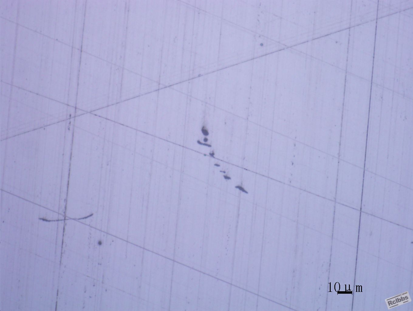

今天制了块试样,42CrMo看夹杂,100倍下其实很小。我是没明白应该将它归为硫化物还是氧化物,就形态呈颗粒状,属氧化物形态,但颜色又属于硫化物状态,且角比较圆滑,不像氧化物那么尖锐。若是氧化物,能具体说说是什么类型的吗?以下是500倍的图片。
42CrMo 500X
42CrMo  500X

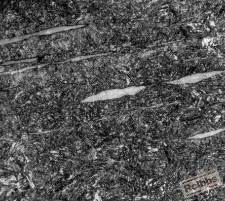

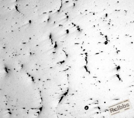

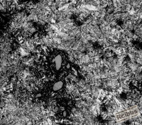

发表于 2012-7-30 17:52:44 | 显示全部楼层
送你三张图片参考一下,希望对你有帮助。

发表于 2012-7-30 17:54:56 | 显示全部楼层
S45C材料缺陷是:非金属夹杂和氧化物
1144材料:硫化物(两种状态)

可是它的颜色是标准的灰色,显微镜里看都是灰色的,不知道怎么回事,拍下来就变褐色了。呈硫化物的颜色是为什么呢?

 楼主| 发表于 2012-7-30 18:46:59 | 显示全部楼层
790512as 发表于 2012-7-30 18:23
可能是抛光制样粉残留在里面给你的误导。
它这个灰色很明显的,上面没有抛光样粉附在上面的痕迹,若附在上面在高倍下聚不了焦的呀。

1、纵向还是横向?
2、建议学学楼上的做法,腐蚀以后再看。
发表于 2012-7-30 20:47:07 | 显示全部楼层
楼主。夹杂物这个东西,不是单一的。有时候氧化物和硅酸盐会混在一起。并没有区分那么细。个人觉得,不要太计较于颜色。还是氧化物多点。具体是什么,打能谱吧。
 楼主| 发表于 2012-7-30 21:48:10 | 显示全部楼层
MYG 发表于 2012-7-30 20:42
1、纵向还是横向?
2、建议学学楼上的做法,腐蚀以后再看。
纵向,夹杂物的方向,腐蚀用硝酸酒精么?

 楼主| 发表于 2012-7-30 22:08:41 | 显示全部楼层
MYG 发表于 2012-7-30 21:57
2个夹杂物的方向为何不同?
腐蚀就用硝酸酒精。
这两个夹杂物方向是有点奇怪,可它确实是纵向。就算它是横向,那夹杂物方向还是有一个不对呀。

发表于 2012-7-31 23:14:22 | 显示全部楼层
从形态上看不像氧化物,不知暗场下是什么形态?

 楼主| 发表于 2012-8-1 19:45:47 | 显示全部楼层
没有做暗场的条件,呵呵呵,其实形态像氧化物,颜色却是灰色的

发表于 2012-8-1 22:30:11 | 显示全部楼层
大部分氧化物在明场下呈灰色
FeS呈淡黄色  MnS呈灰蓝色
参考上海科技普及出版社 金相检验  第76页
 楼主| 发表于 2012-8-2 22:14:13 | 显示全部楼层
2个夹杂物的方向为何不同?
腐蚀就用硝酸酒精。
我用4%硝酸酒精腐蚀,直接出来组织,看不见夹杂物形貌了
