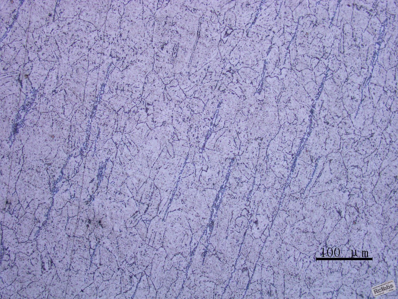

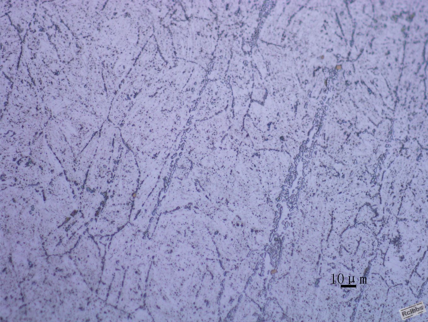

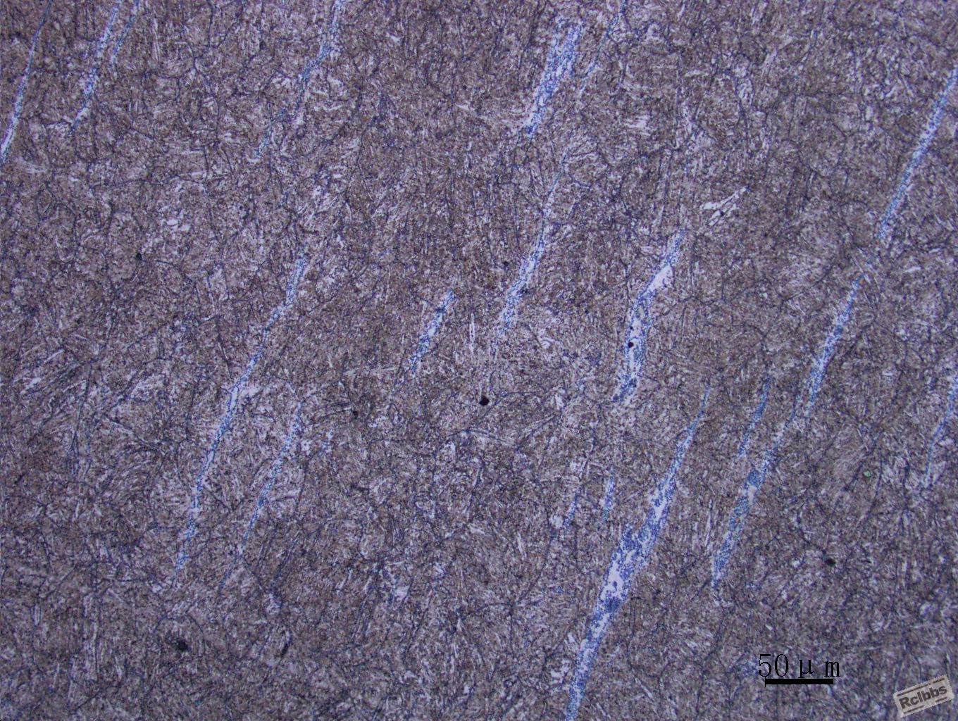

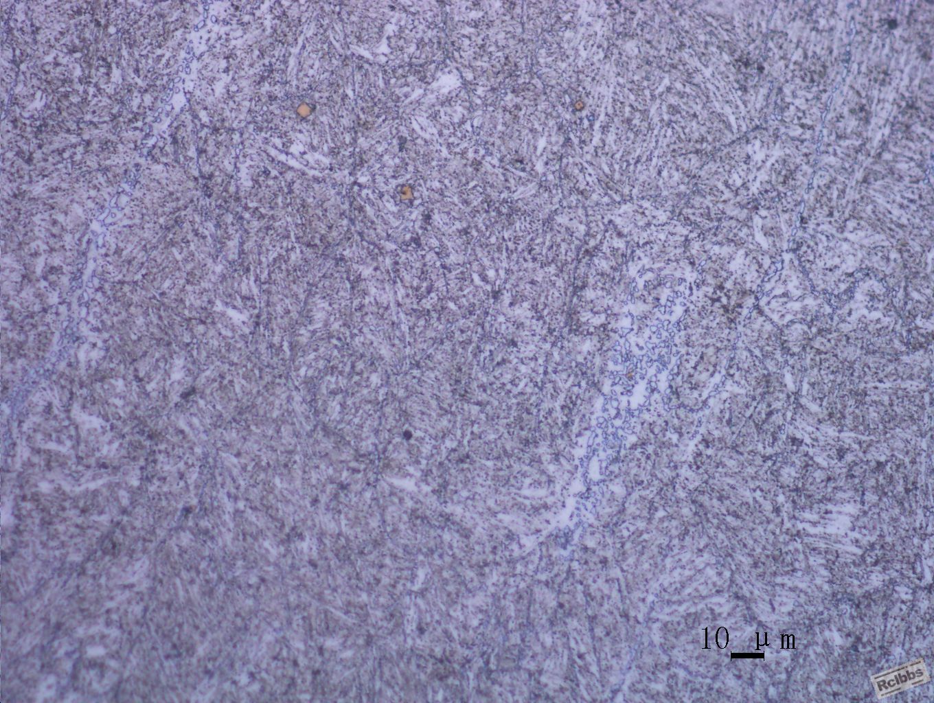

以下是1Cr17Ni2铁素体含量评级视场,采用两种试剂腐蚀:δ试剂和盐酸苦味酸溶液,放大倍数分别为200倍(拍照的显微镜没找到300倍镜头)和500倍。用500倍是因为:在200倍下发现在铁素体面积含量区域有蓝黑色小颗颗,跟基体的碳化物颗粒颜色不同,500倍下发现蓝黑色颗粒明显比视场其他碳化物要大很多,想知道这类蓝黑色的颗粒是什么,形成原因。

感觉是铁素体基体上分布的球化状的碳化物
 楼主| 发表于 2012-8-1 19:42:39 | 显示全部楼层
psummm 发表于 2012-7-31 23:09
感觉是铁素体基体上分布的球化状的碳化物
嗯,我想知道它是什么类型的合金元素跟碳原子形成的,为什么会沿着铁素体四周分布(在基体上非铁素体区域就没有这么大颗的碳化物)?

因为铁素体本身C的溶解度比较小啊,我觉得是在冷却过程中随着铁素体中C溶解度的降低析出的, 应该是Cr的碳化物。
