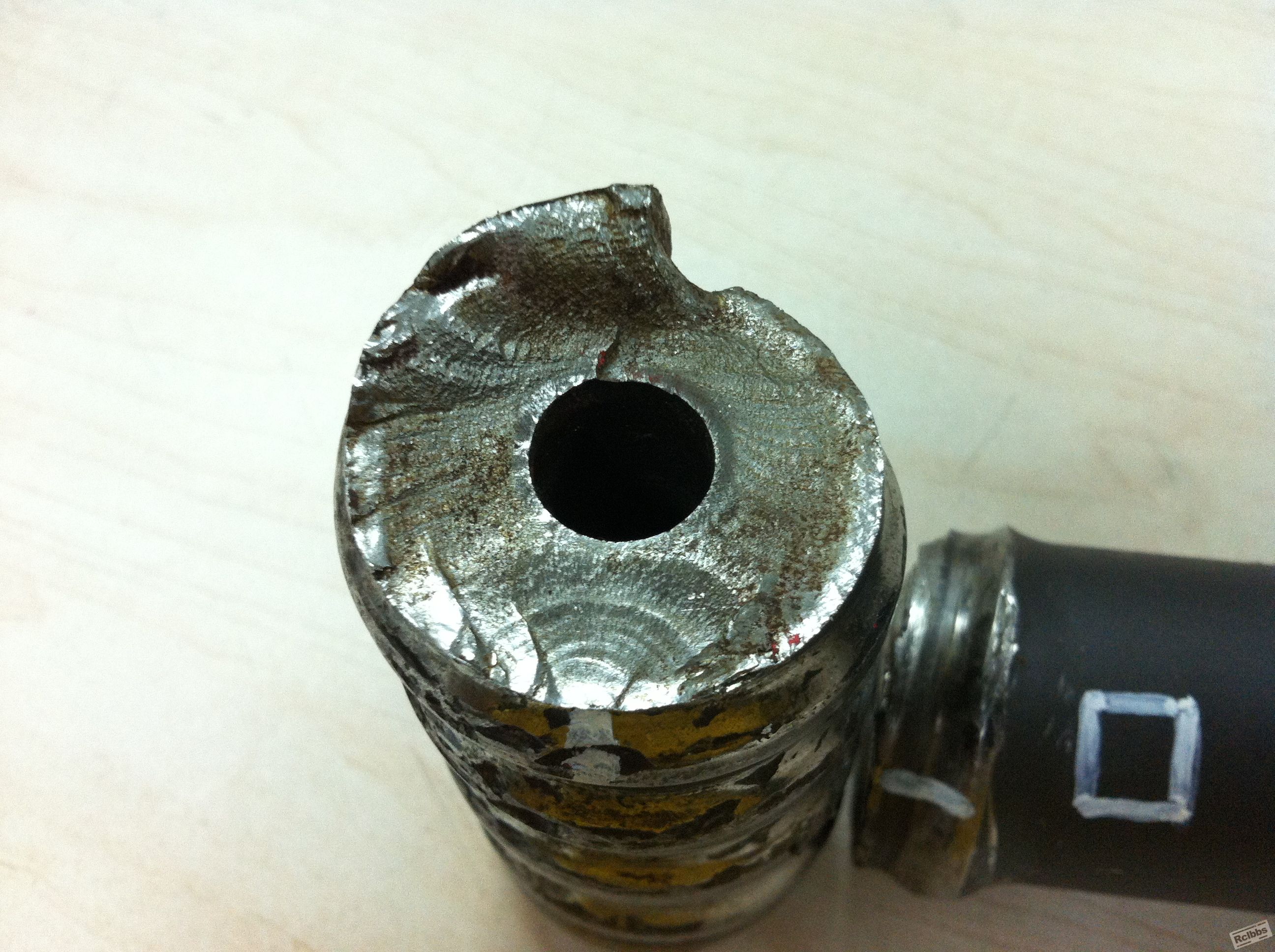

大家帮我来看看这个断口呀,客户使用的时间并不长,就发生了断裂。我认为是螺纹端配合不好,导致螺纹磨损,有缺口,引起的疲劳断裂,是由于使用不当造成的失效。各位觉得呢

楼主分析不错,是有这么状况,也不排除材料装配时候不当引起断裂,请楼主不妨再给个金相图片查验参考

给个螺纹图片,以及支撑面配合状态图片。

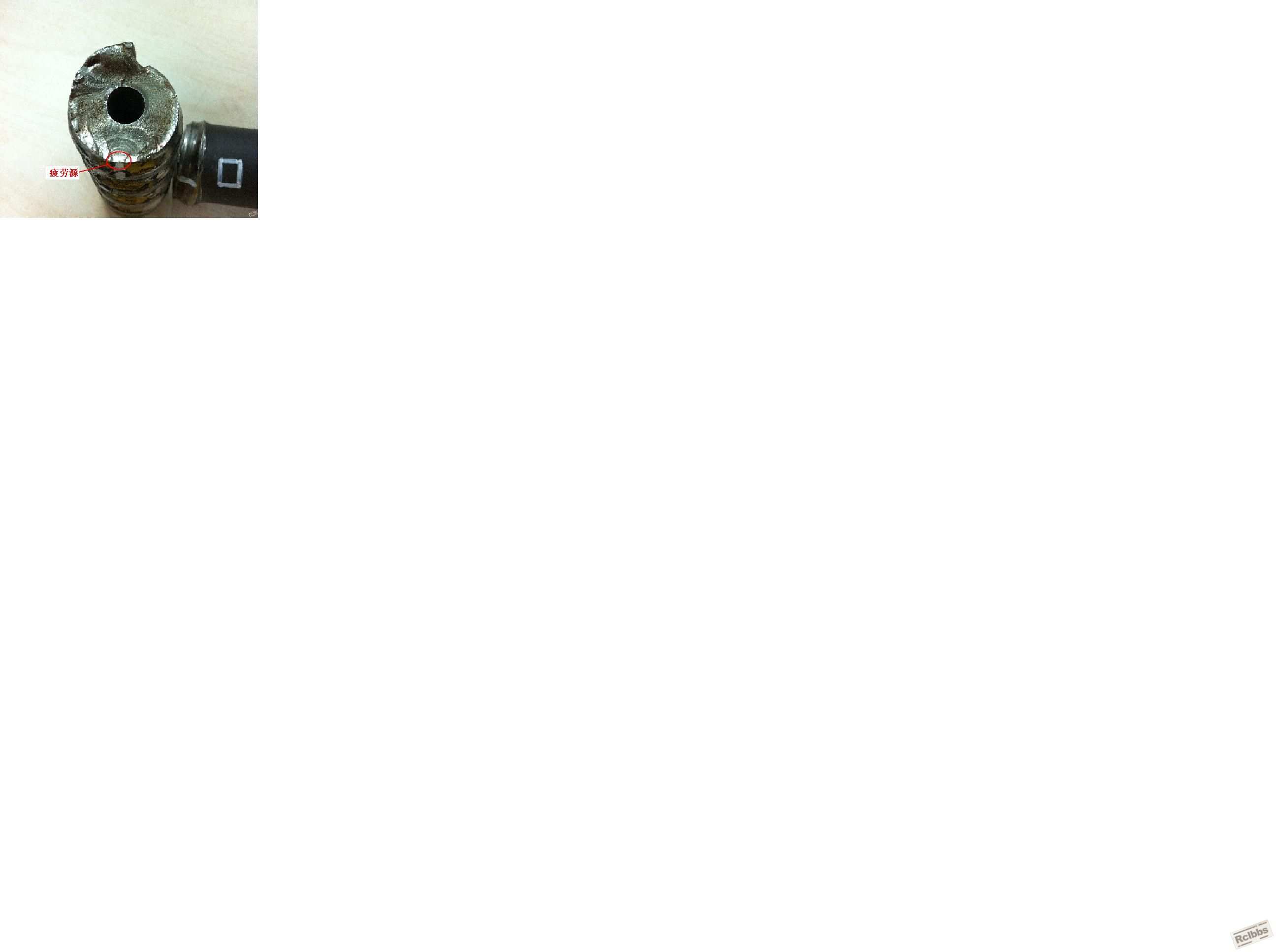

这样的断口取样是不是先在取靠近裂纹源处的横截面检查呢?

从裂纹源处取样,看下金相
