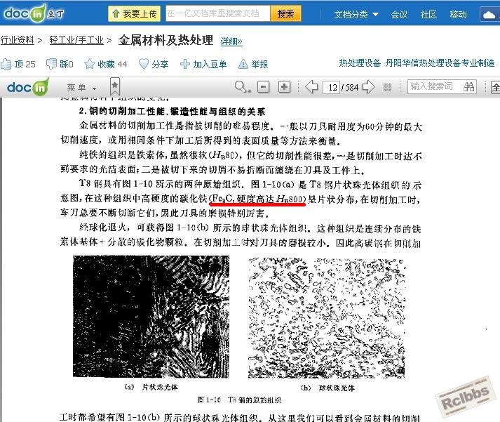

 楼主| 发表于 2012-8-2 11:23:59 | 显示全部楼层
孤鸿踏雪 发表于 2012-7-31 16:36
请楼主提供原始资料。
百度“渗碳体”后出的:
“渗碳体的分子式为 Fe3C ,它是一种具有复杂晶格结构的间隙化合物。 它的含碳量为 6.69 %;熔点为 1227 ℃左右;不发生同素异晶转变;但有磁性转变,它在 230 ℃以下具有弱铁磁性,而在 230 ℃以上则失去铁磁性;其硬度很高(相当于 HB800 ),而塑性和冲击韧性几乎等于零,脆性极大。 渗碳体不易受硝酸酒精溶液的腐蚀,在显微镜下呈白亮色,但受碱性苦味酸钠的腐蚀,在显微镜下呈黑色。渗碳体的显微组织形态很多,在钢和铸铁中与其他相共存时呈片状、粒状、网状或板状。 渗碳体是碳钢中主要的强化相,它的形状与分布对钢的性能有很大的影响。同时 Fe3C 又是一种介(亚)稳定相,在一定条件下会发生分解。”
 楼主| 发表于 2012-8-2 11:31:20 | 显示全部楼层
感谢大侠参与,但是图片有点小,看不清楚是Hv800还是HB800,麻烦大侠 。
