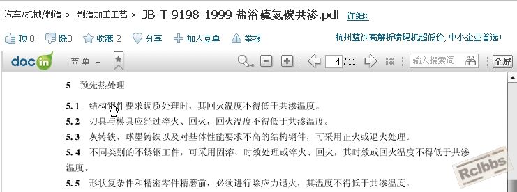

发表于 2012-8-1 15:24:48 | 显示全部楼层
发表于 2012-8-2 21:58:07 | 显示全部楼层
我觉的没有必要,氮化前用时效处理,就是去应力处理,等加工精加工后,直接氮化,很简单的,

设计工程师根据零件的服役状况,应合理选择材质。低碳钢、低碳合金钢一般经过正火处理,中碳钢、中碳合金钢要调质处理。预先热处理的要求见文献[4]。渗氮前,调质处理件的组织级别按回火索氏体中游离铁素体数量分为5级,一般零件1~3级为合格,重要零件1~2级为合格[5]。对于变形量要求高的工件,在精磨前要进行550~600℃回火以消除机械加工应力。这一方法适用于任何氮化工艺,不能等闲视之。
