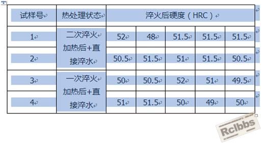

还是上次那种35CrMo的管材淬火,淬火硬度死活上不去50HRC,所有涉及到的工艺性参数都试验过了,淬火硬度还是上不去!
求有经验的大虾交流、指点……
化学成分及金相正在检测中!
公布今下午试验数据(仅供大家参考):
2012.8.1试验数据
2012.8.1试验数据
签到天数: 270 天

直接加热了   直接扔水里了   结果硬度55  53  53 HRC证明哪怕仅提高冷却速度也是可以淬高的。

用水心里毕竟没底啊!前辈!
这次俺用了一下PAG浓度很低了,大概也就5%左右吧!不过硬度还是上不了50HRC!
不知道前辈做没做过这种材料?水淬火,可取不???心里很没底!
请前辈赐教……

那下午就直接去用水淬火得了!俺刚才查了下文献,用水淬火可以!^_^

金相没问题!现在我也是很怀疑原材料化学成分的问题!检测迟迟没出结果啊……
好在用水已经淬到50HRC以上了!
