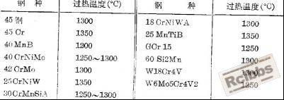

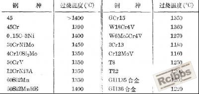

[讨论] 过热和过烧温度如何判定?下面两张图来自于何处?急求!!!!!!!
发表于 2012-8-2 08:48:05 | 显示全部楼层 |阅读模式

发表于 2012-8-2 11:55:49 | 显示全部楼层
过热时晶粒边界变圆了,过烧的话  晶界开始熔化了

 楼主| 发表于 2012-8-2 12:25:31 | 显示全部楼层
这个我知道,有没有见到过这两张图啊?可知源于何处?

发表于 2012-8-3 10:45:52 | 显示全部楼层
我没见过你说过的图.....

发表于 2012-8-3 10:57:42 | 显示全部楼层
上面的是哪本书的内容,我也想知道。知道的告诉下。
 楼主| 发表于 2012-8-3 11:41:17 | 显示全部楼层
shmx17 发表于 2012-8-3 10:45
我没见过你说过的图.....
嗯,这个我前几天也是第一次见
 楼主| 发表于 2012-8-3 11:43:01 | 显示全部楼层
嗯,这个我前几天也是第一次见,会知道结果的,知道了我会告诉你的
发表于 2012-8-3 11:56:53 | 显示全部楼层
热处理手册里会不会有这张图啊,不过我在第二卷没有找到。

 楼主| 发表于 2012-8-3 17:26:40 | 显示全部楼层
我今天把热处理手册第四版4卷都翻了一下,没有看到,讲到过烧和过热的是第四卷第二章43页,只有文字叙述没有表格……其它地方没有看到类似的描述
