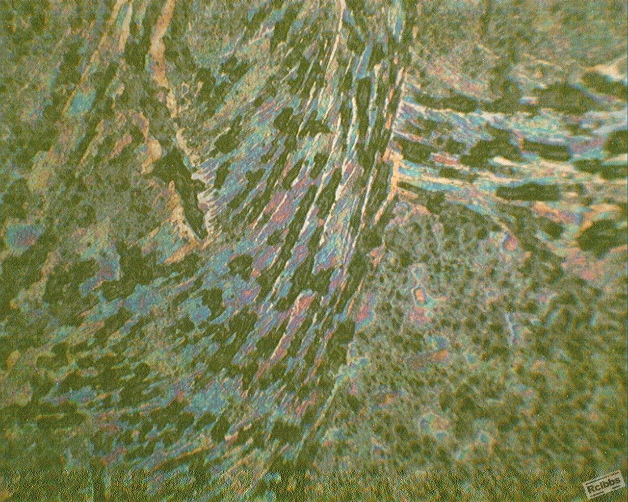

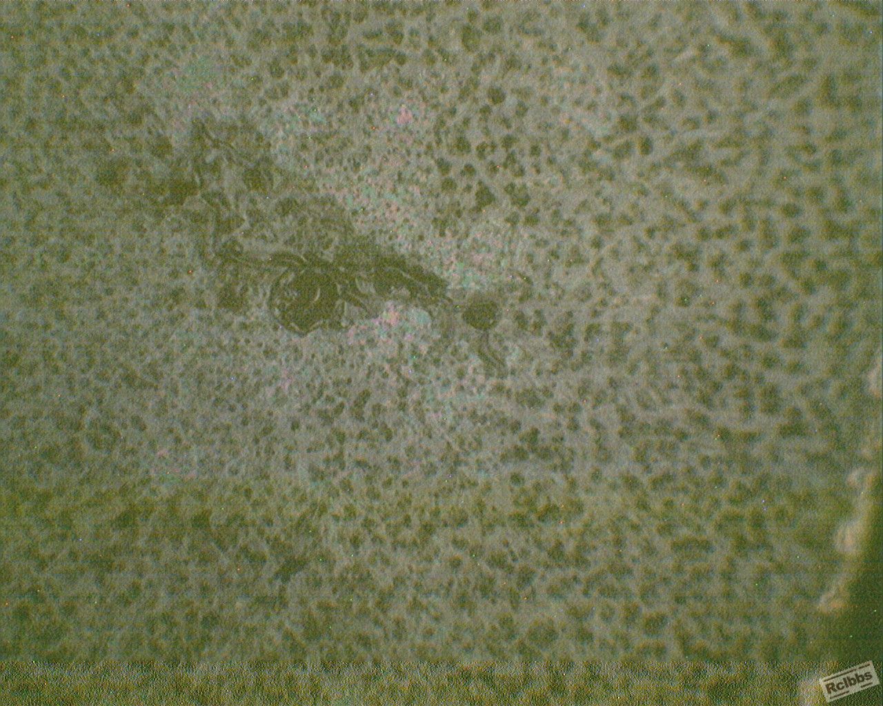

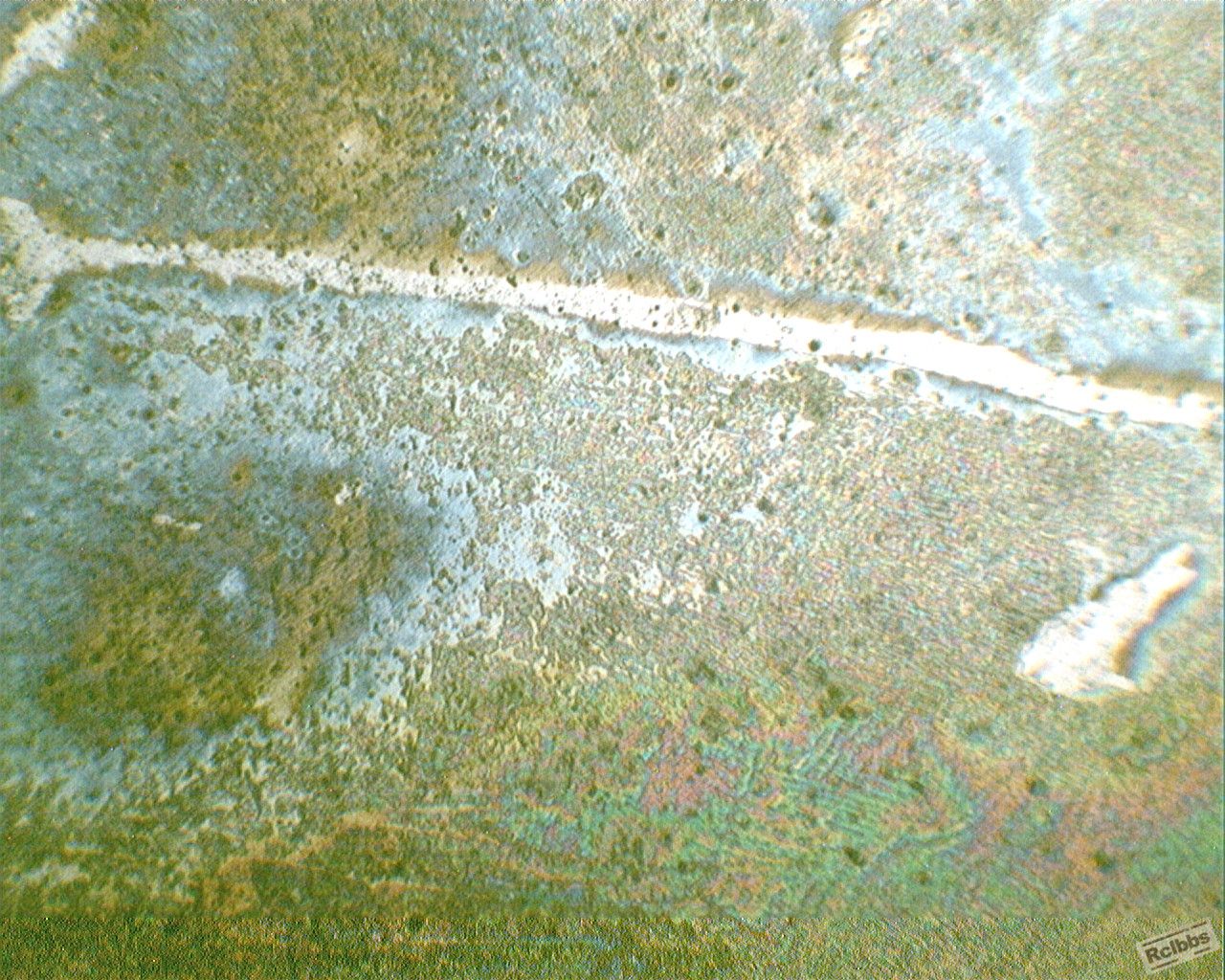

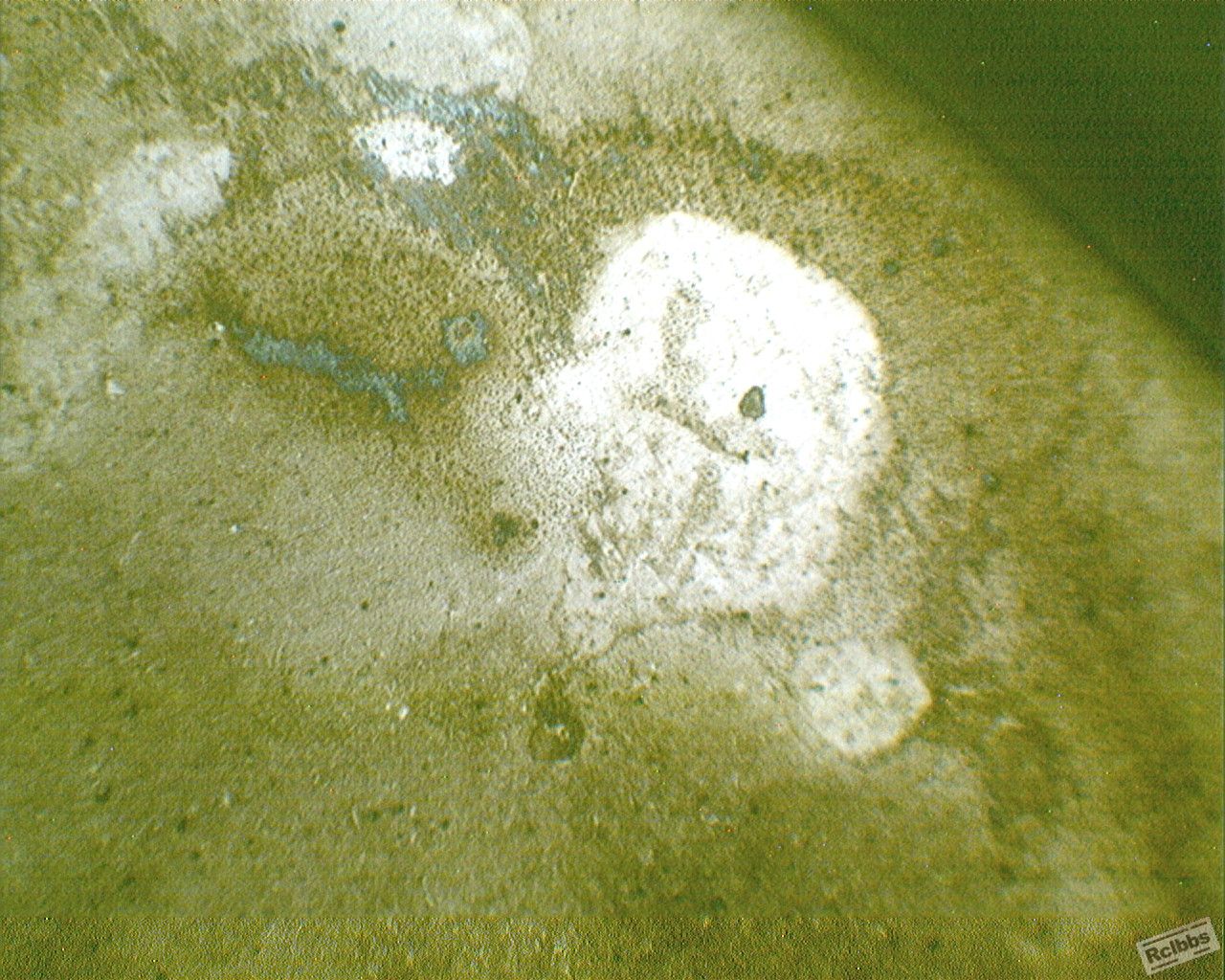

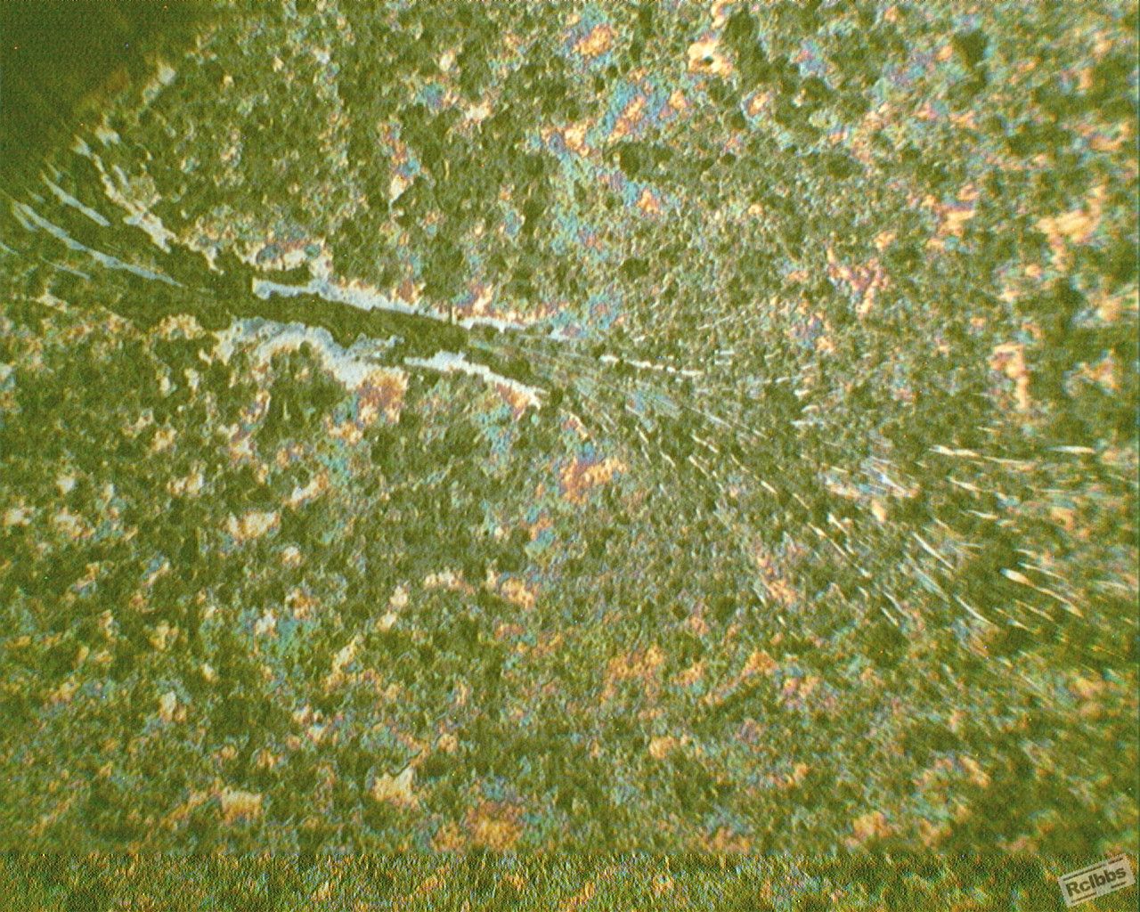

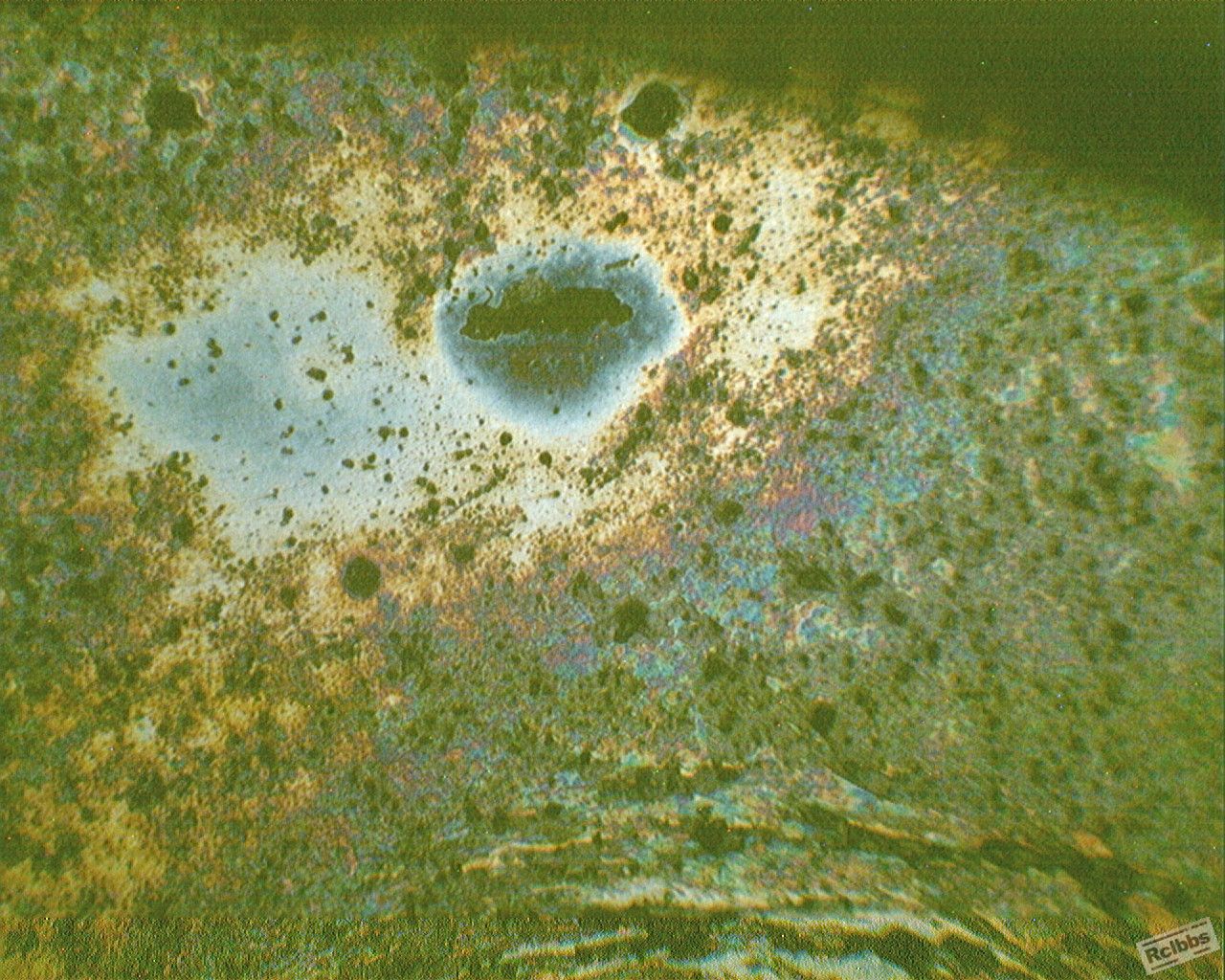

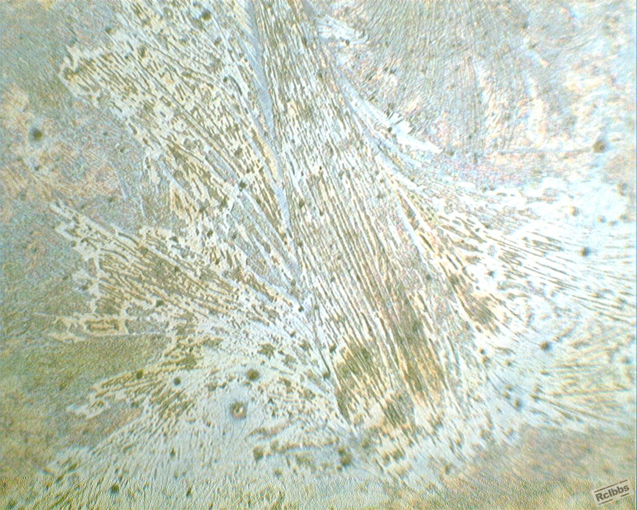

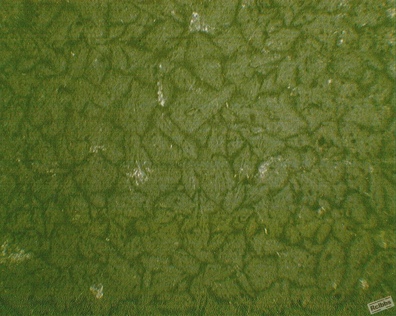

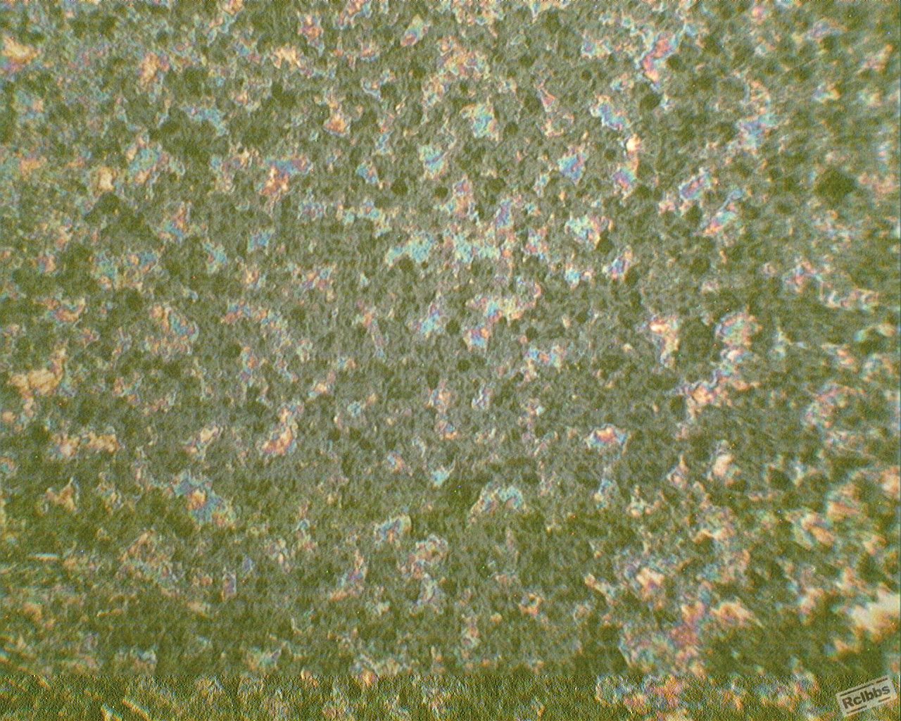

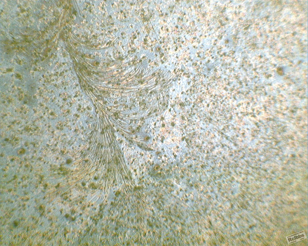

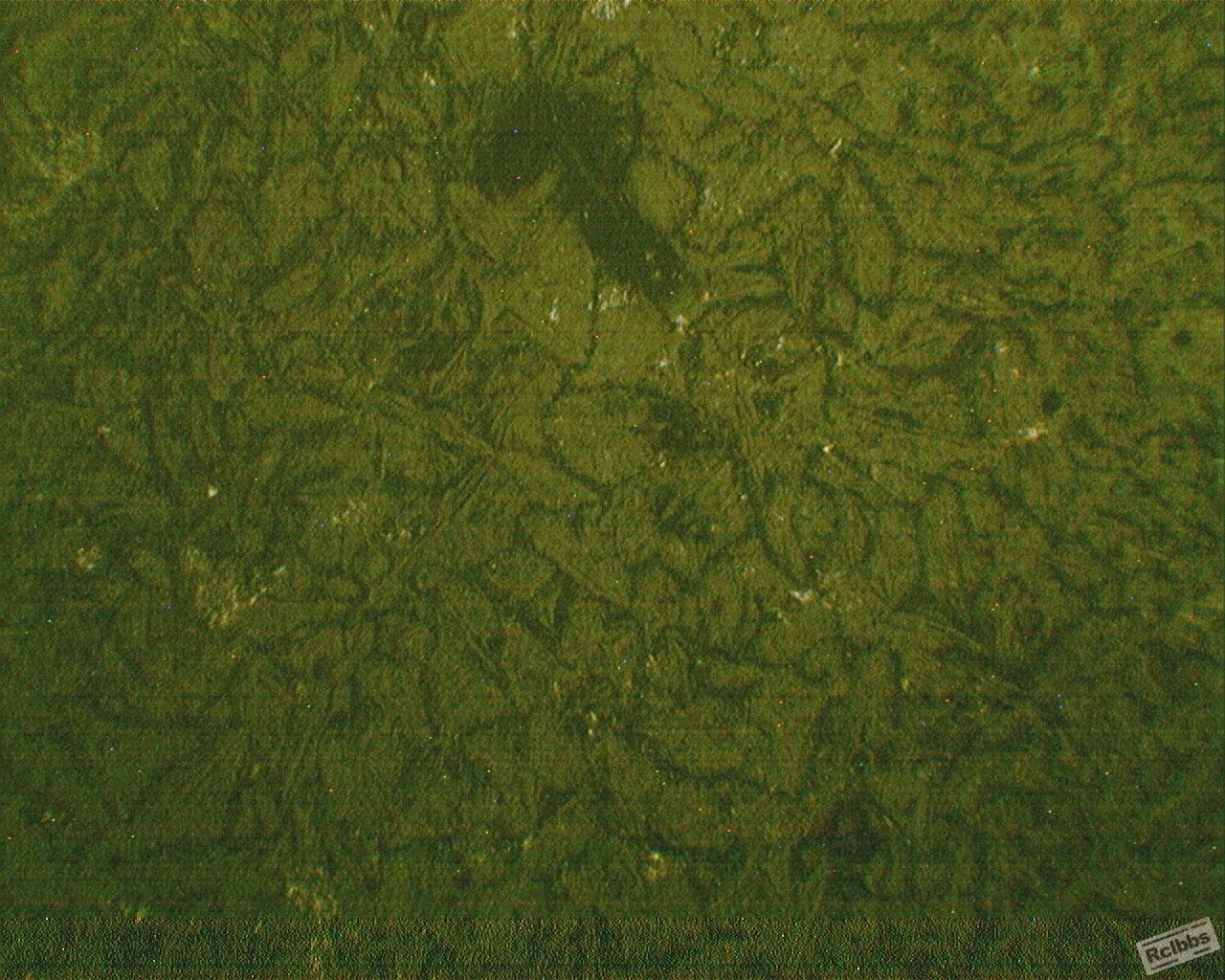

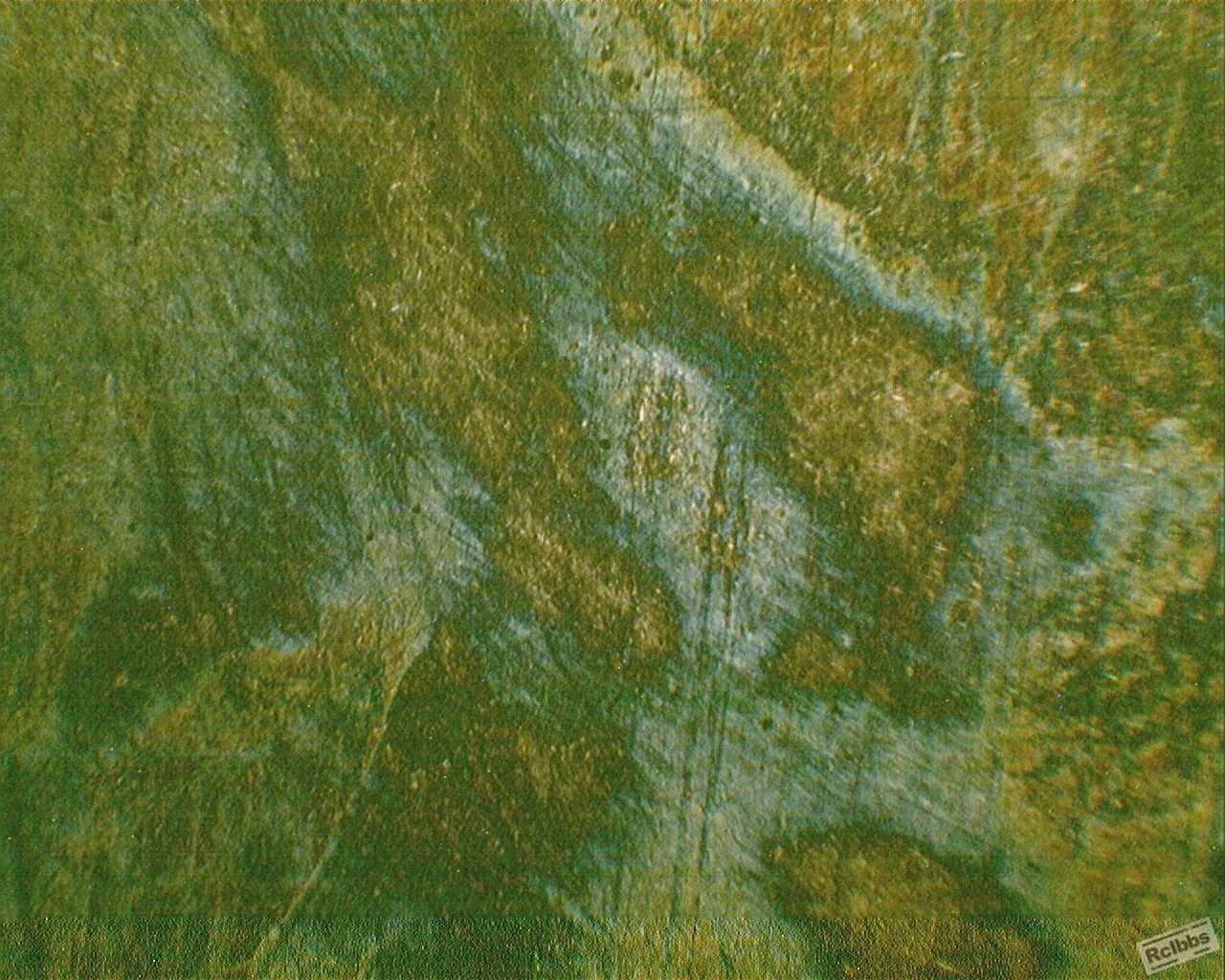

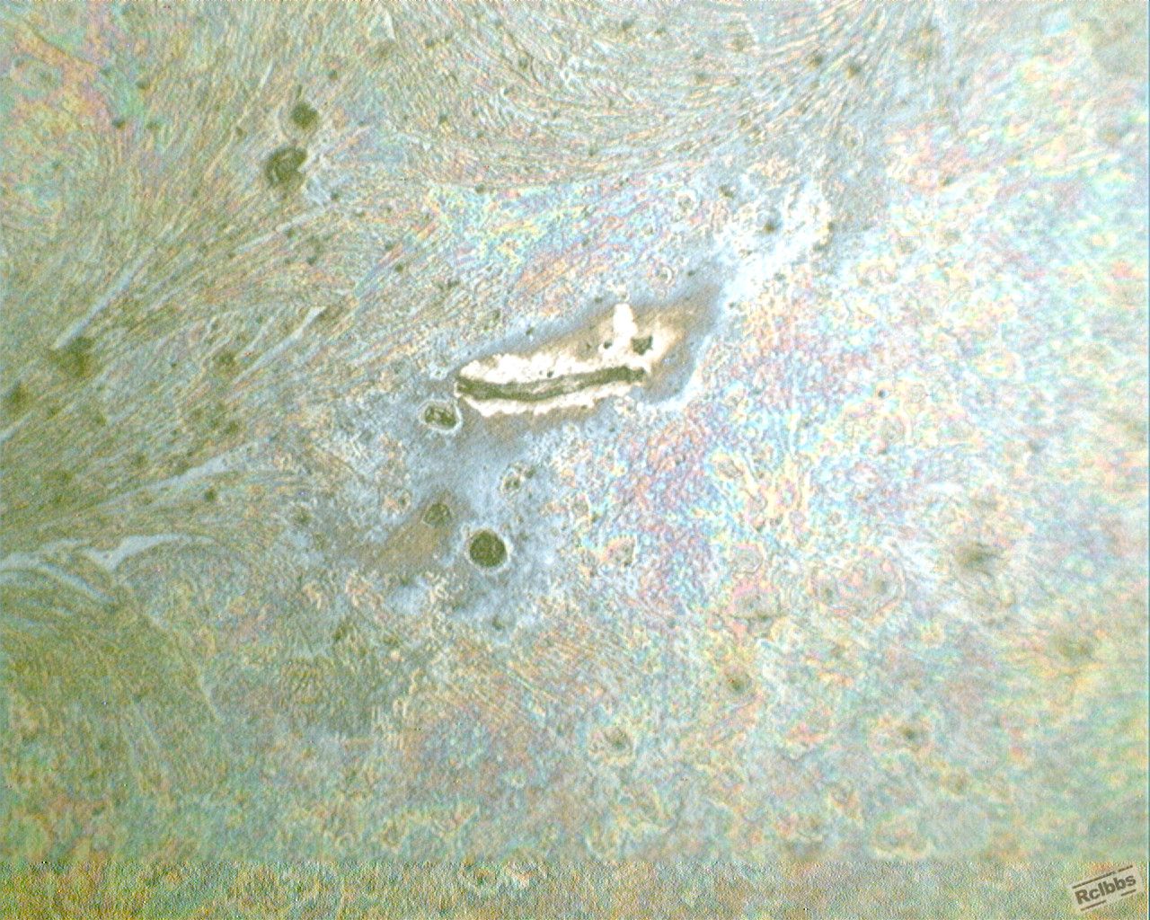

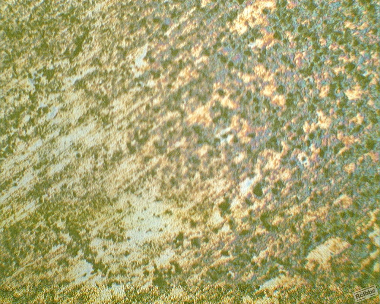

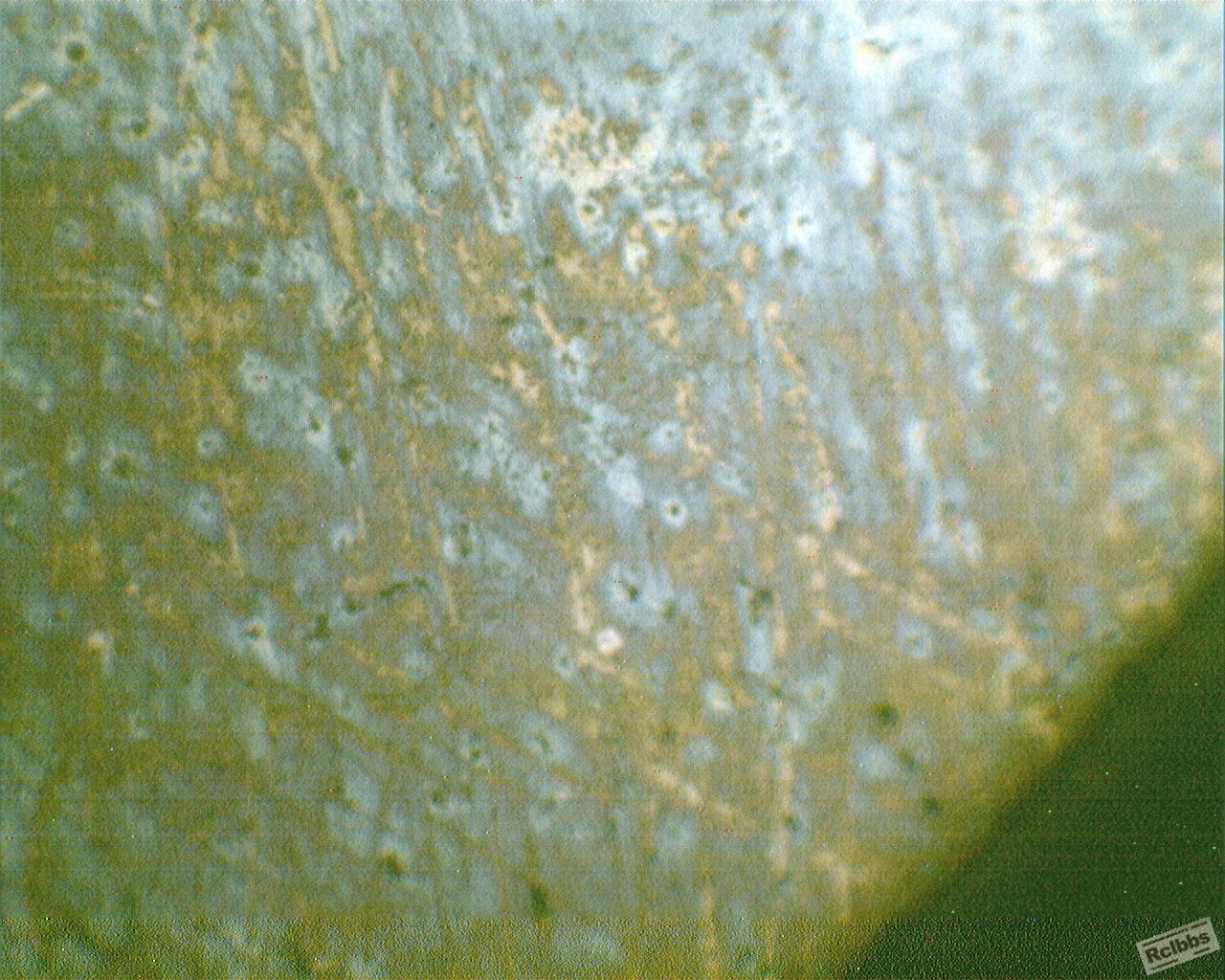

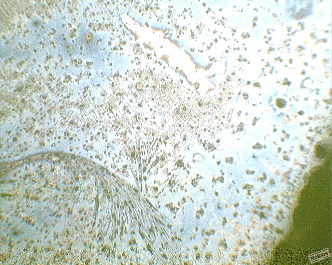

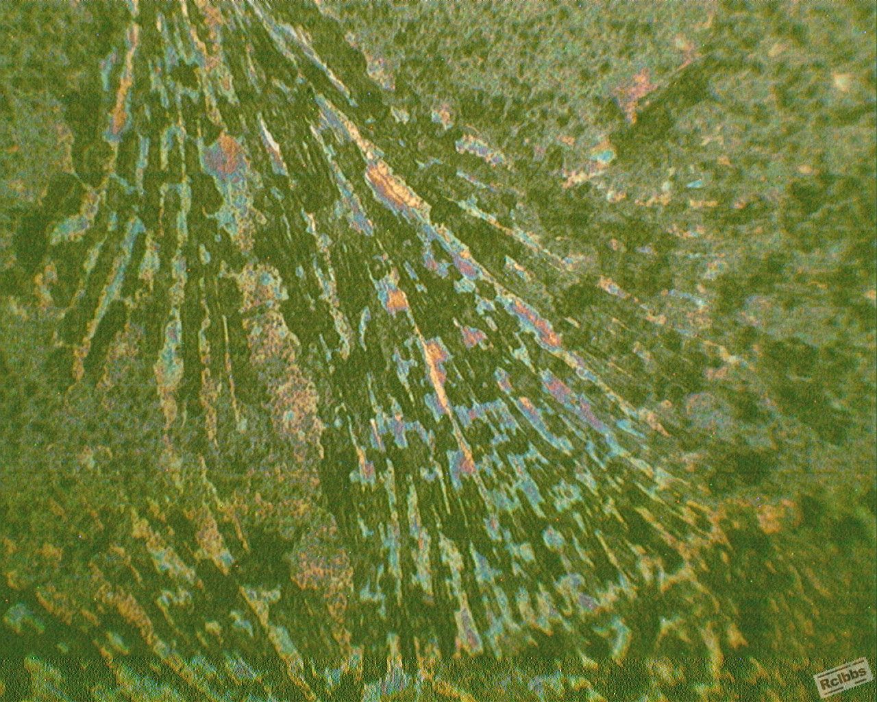

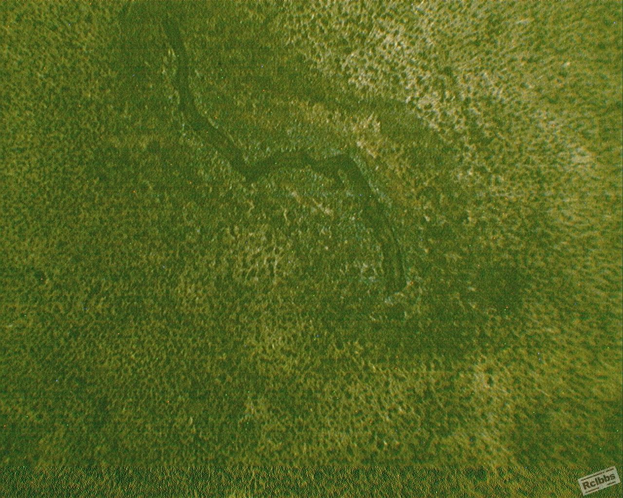

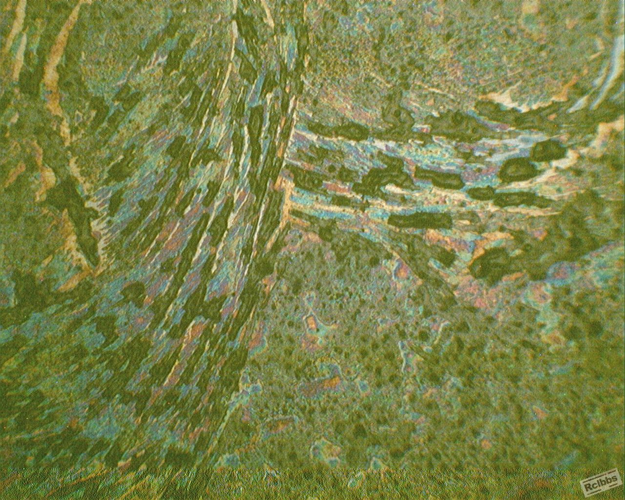

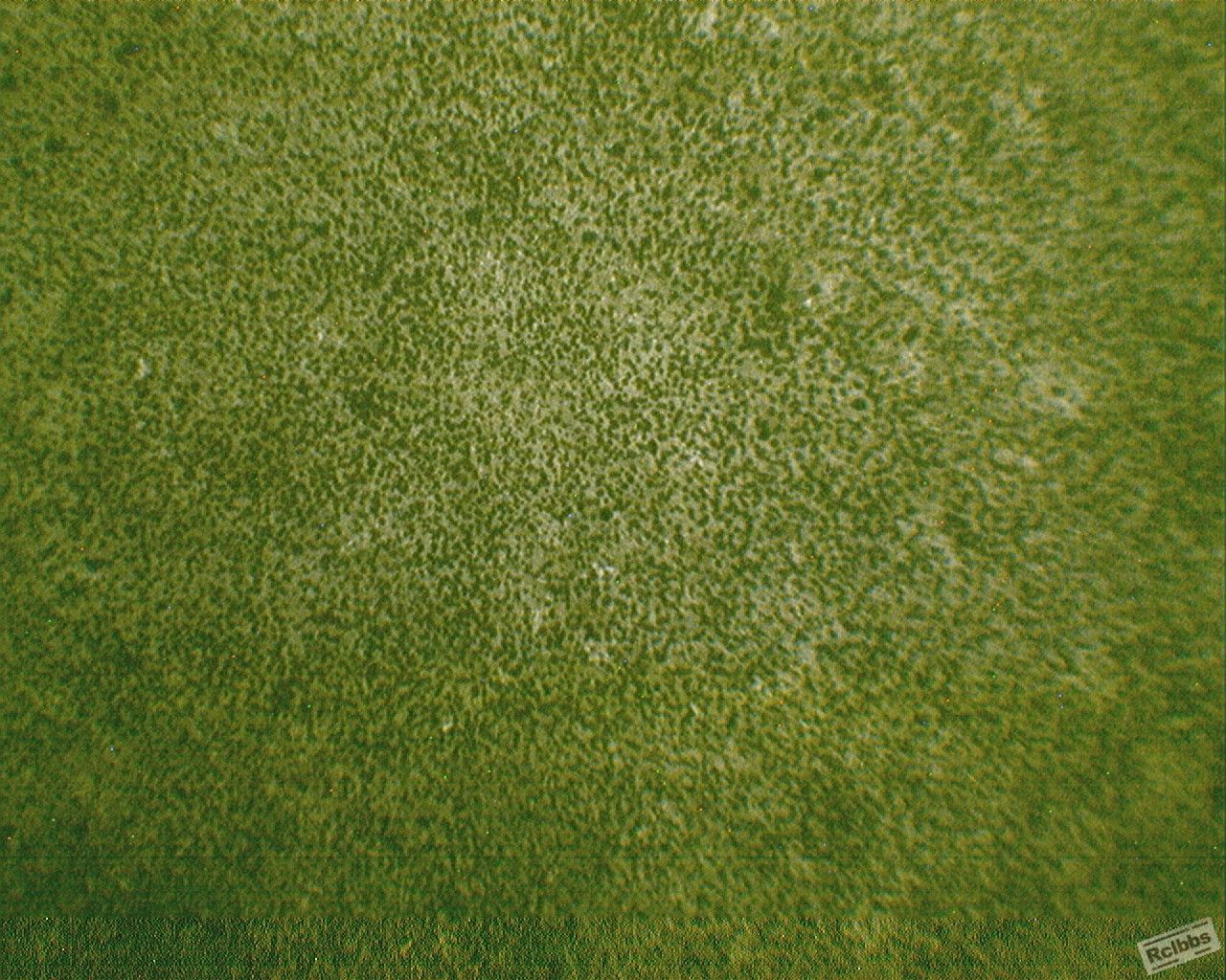

此弹簧估计为合金弹簧钢,发生了断裂,照片为径向组织,100倍或500倍,硝酸酒精腐蚀。帮忙分析组织结构及缺陷。

我怎么感觉像是没腐蚀出组织来呢,太有艺术性了!
签到天数: 320 天
 楼主| 发表于 2012-8-2 17:05:41 | 显示全部楼层
我腐蚀了好多次,腐蚀速度特快,几乎一瞬间的功夫就变黑了。这个速度不好掌握,这些照片就是在不同腐蚀程度拍的。
签到天数: 611 天
发表于 2012-8-2 20:45:11 | 显示全部楼层
真实组织不出来,布满了水痕,重新制样。

发表于 2012-8-2 22:14:22 | 显示全部楼层
旺旺 发表于 2012-8-2 17:05
我腐蚀了好多次,腐蚀速度特快,几乎一瞬间的功夫就变黑了。这个速度不好掌握,这些照片就是在不同腐蚀程 ...
楼主你的硝酸+酒精比例是多少啊;抛光好后用无水乙醇清洗,就不会有水渍了。

发表于 2012-8-3 13:02:39 | 显示全部楼层
弹簧断裂的可能很多种:
1.热处理组织不合格(金相)
2.制造过程中造成的伤痕(外观,应力分析)
3.装配后和其它部件干涉摩擦造成的伤痕
4.弹簧受腐蚀造成的断裂
断裂的原因可能太多,有制造原因,有材料原因,有装配原因,光看金相比较困难!!
发表于 2012-8-3 13:34:35 | 显示全部楼层
用酒精冲洗表面了吗  好像是酒精没挥发完后留的痕迹
签到天数: 611 天
发表于 2012-8-3 21:14:43 | 显示全部楼层
用酒精冲洗后,倾斜一定角度用吹风机吹干,让酒精快速蒸发,如果还有水痕,再用酒精冲洗一次,直到面上干净为止,否则影响组织判断。

发表于 2012-8-4 08:17:44 | 显示全部楼层
希望LZ重新制样吧!再厉害的人也从这金相上看不出啥东西来!一头雾水……
发表于 2012-8-4 09:52:29 | 显示全部楼层
重新腐蚀吧,根本看不出来

签到天数: 521 天
发表于 2012-8-4 19:48:06 | 显示全部楼层
我觉得就应该鼓励新人,每个人在工厂负责的可能不一样,也许你对金相熟悉,但你不一定对热处理工艺熟悉,再或你可能是理化机械性能室的人,LZ是个好学的人,大家应该多帮助下。
发表于 2012-8-4 22:32:43 | 显示全部楼层
我亦有同感,你拍的照片没腐蚀好,做好弹簧钢的金相需要下点功夫的。

发表于 2012-8-4 23:28:13 | 显示全部楼层
  弹簧钢含碳高,可能一开始磨试片的时候就没清洗干净,腐蚀的时候,表面的粉末一下就黑了,我原来遇到过,就是几个过程的清洁没注意。
