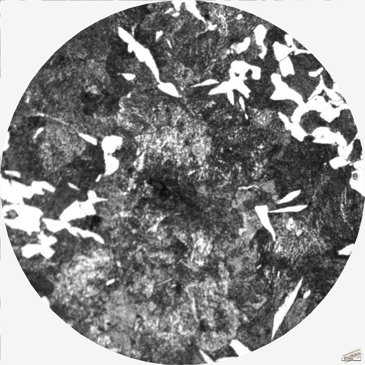

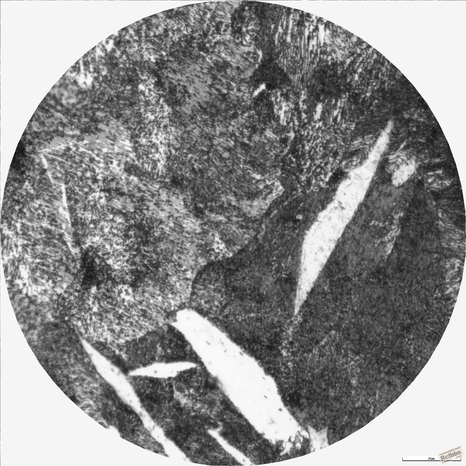

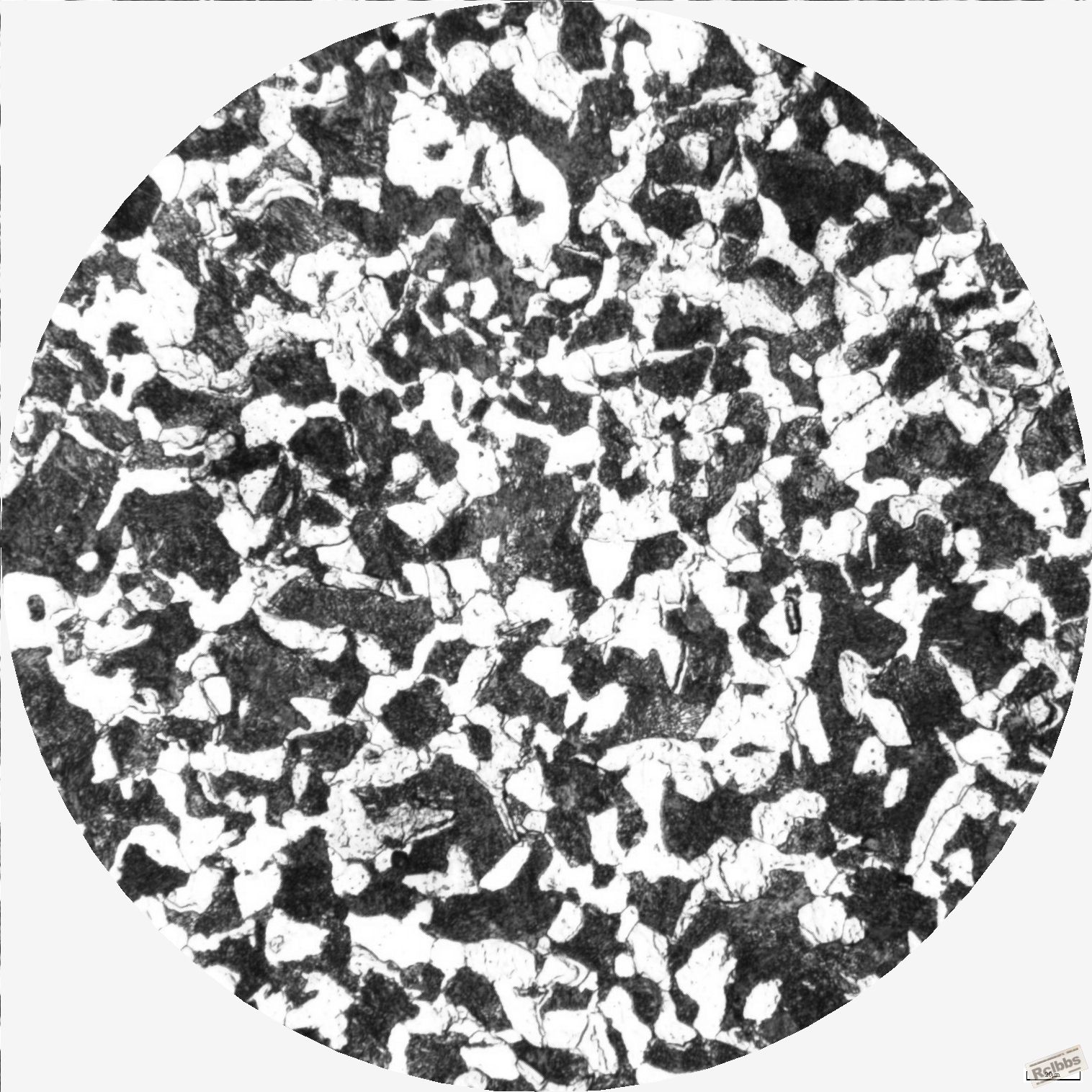

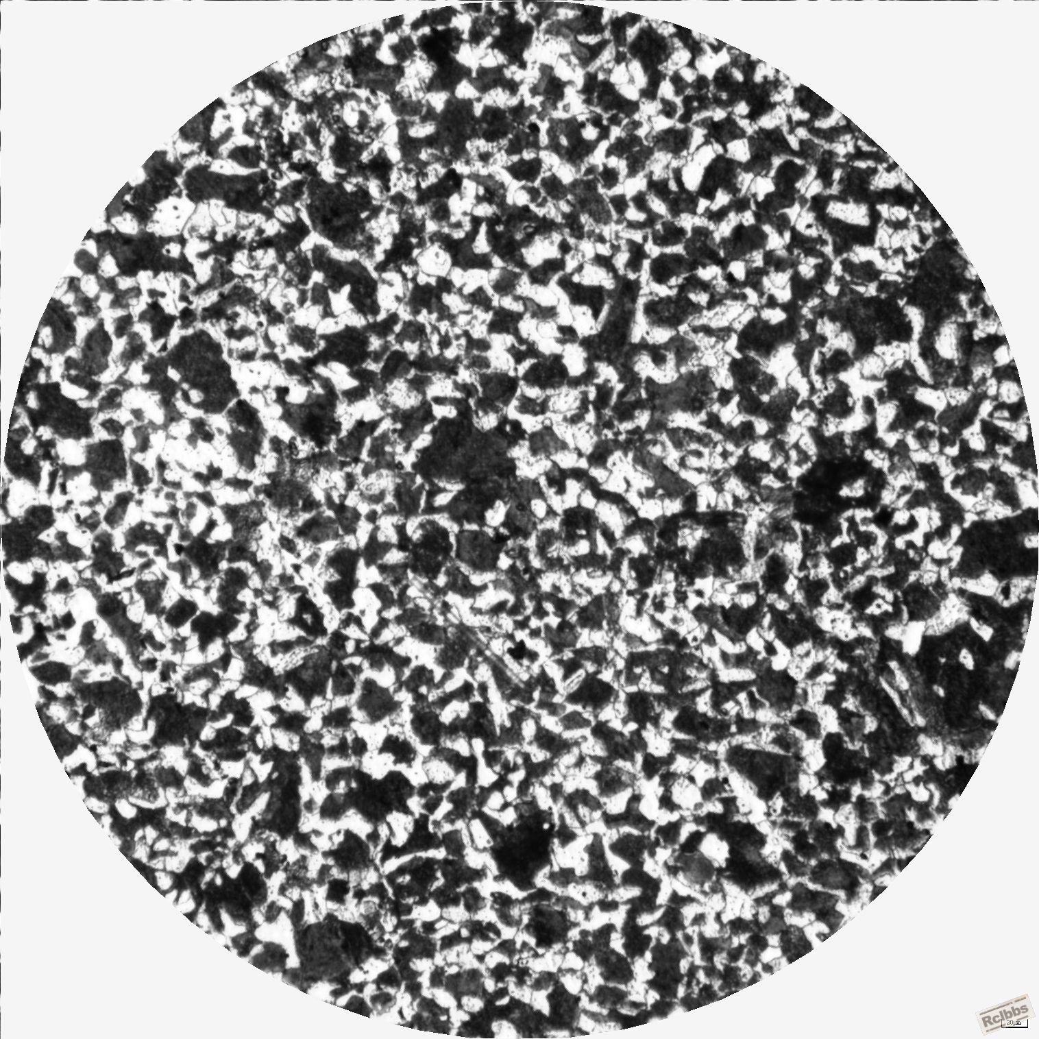

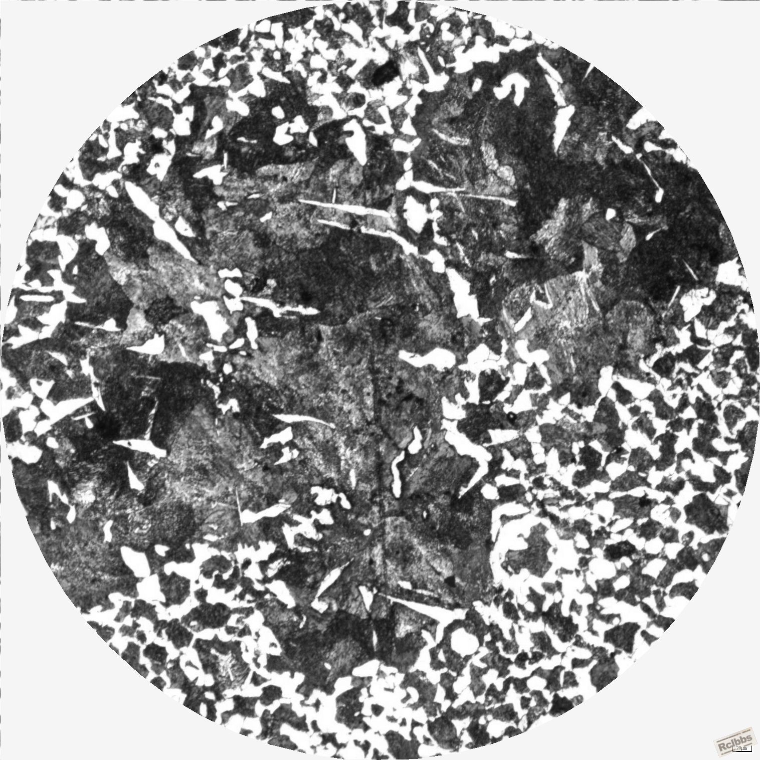

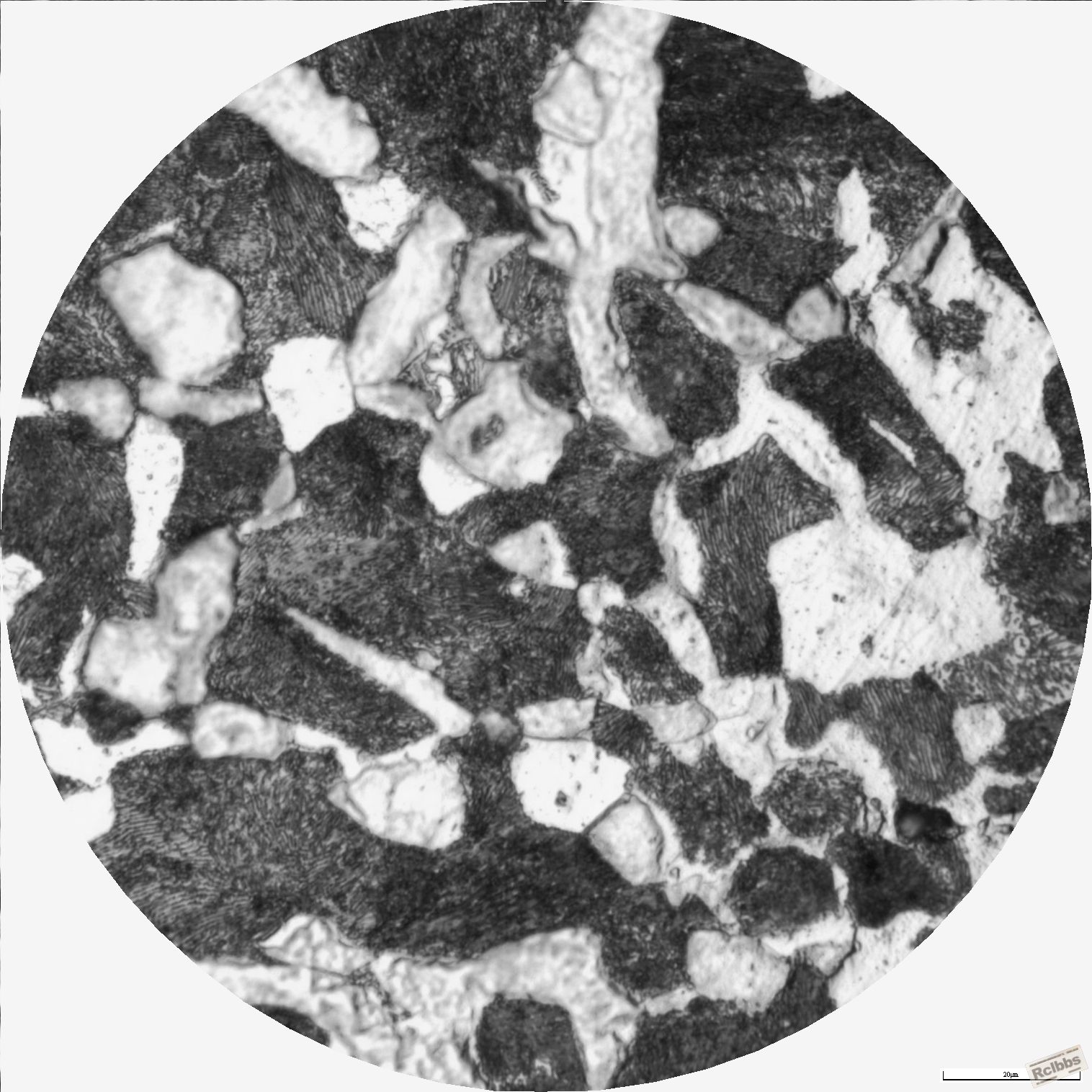

45钢正火过烧,和大家对对眼
晶粒正常区500X
晶粒正常区200X
晶粒正常区100X
晶粒不正常区500X
晶粒不正常区200X
晶粒不正常区100X
从后面几张图片可以看出晶界有被氧化和熔化的现象,我个人判断为过烧,各位大虾来评论哈,发表一下意见

发表于 2012-8-2 20:12:59 | 显示全部楼层
我个人判断为过热,未见过烧特征。
 楼主| 发表于 2012-8-2 20:53:15 | 显示全部楼层
那你理解的过烧特征是什么样的?过热特征又是什么样的?能不能图文并茂的解释探讨哈,我是新手,不多会,请指教一下,谢谢
签到天数: 942 天
发表于 2012-8-2 22:59:47 | 显示全部楼层
过烧特征是晶界氧化,照片中看不到这个特征。
 楼主| 发表于 2012-8-3 00:10:51 | 显示全部楼层
我觉得从第四张照片中能够很清晰的看出晶界被氧化。
签到天数: 56 天
发表于 2012-8-3 11:13:02 | 显示全部楼层
第四张那里可以看出晶界氧化,能不能在图上做上标记看看。
发表于 2012-8-3 13:36:23 | 显示全部楼层
我什么也没看出来,应该标记一下
发表于 2012-8-3 21:44:54 | 显示全部楼层
原材料有混晶现象,局部有魏氏组织。
个人认为不是过热。
发表于 2012-8-4 11:19:45 | 显示全部楼层
是过热,不是过烧。没有过烧现象!
签到天数: 1890 天
发表于 2012-8-4 12:14:07 | 显示全部楼层
何柬松 发表于 2012-8-3 21:44
原材料有混晶现象,局部有魏氏组织。
个人认为不是过热。
我完全赞同楼上观点,混晶和魏氏组织,不是什么过热。怎么现在很多人很喜欢一看就是过热、过烧的问题。
发表于 2012-8-5 20:27:35 | 显示全部楼层
原材料有混晶现象,局部有魏氏组织。
个人认为不是过热。
同意  我也认为是过热
 楼主| 发表于 2012-8-6 08:52:59 | 显示全部楼层
猎猎风 发表于 2012-8-5 20:27
同意  我也认为是过热
兄弟,你在仔细看看,你回复的那位师兄说这个是过烧,你的回复让人太过于费解
 楼主| 发表于 2012-8-6 08:54:12 | 显示全部楼层
请问这个到底是什么呢?请指教
 楼主| 发表于 2012-8-6 08:55:16 | 显示全部楼层
原材料有混晶现象,局部有魏氏组织。
个人认为不是过热。
能不能再给些明确的见解,期待你的回复
签到天数: 1890 天
发表于 2012-8-6 09:06:21 | 显示全部楼层
Vikram 发表于 2012-8-6 08:54
请问这个到底是什么呢?请指教
混晶是正火工艺中常见的也是不好控制的一种现象,你可以正确理解下面有位仁兄回我的帖子。不要动不动就想到什么过热。过烧。
签到天数: 1890 天
发表于 2012-8-6 09:07:57 | 显示全部楼层
luckiver 发表于 2012-8-6 09:02
非常贊同, 現在很多人動輒就下結論.有時憑借一張模糊的圖片就說是如何如何了.
要是過熱, 為何只中間部分 ...
观点和看法一样,顶一下。
 楼主| 发表于 2012-8-6 09:39:22 | 显示全部楼层
要是過熱, 為何只中間部分 ...
赞同你的观点,不过这幅图片应该不恩么模糊吧,或许我应该贴几张彩色图片
签到天数: 49 天
发表于 2012-8-6 10:59:58 | 显示全部楼层
是原材料的问题,组织不均匀才造成的过热现象
发表于 2012-8-6 11:00:05 | 显示全部楼层
可以问一问正火温度多少?跑温到多少度?就更好判断了。
签到天数: 52 天
发表于 2012-8-6 16:55:22 | 显示全部楼层
应该是混晶,有些同志们说是过热也没有错,但是要说清楚,因为成分在微观区域不均匀,造成一些微观区域A3或Acm点降低,造成微观区域过热,晶粒过大。
