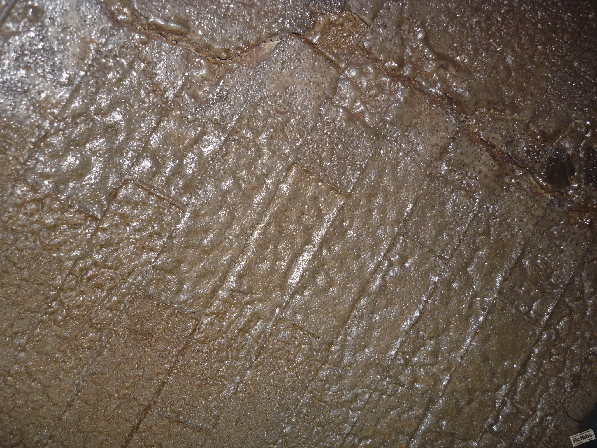

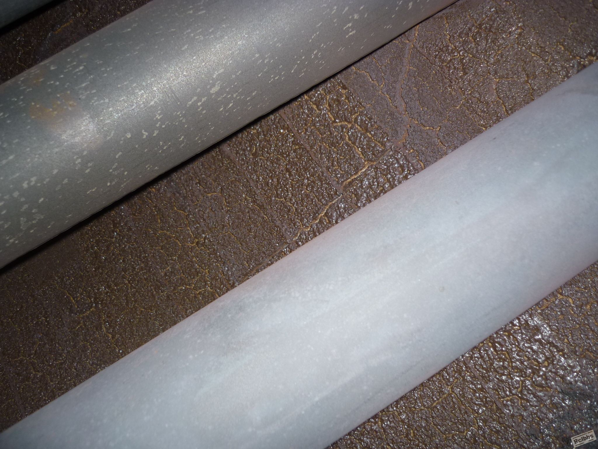

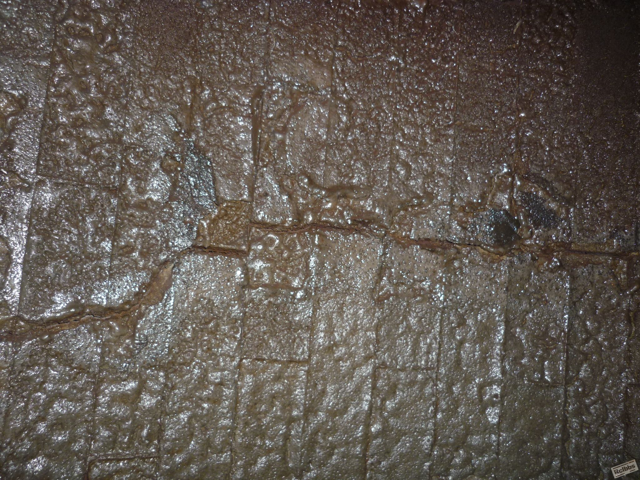

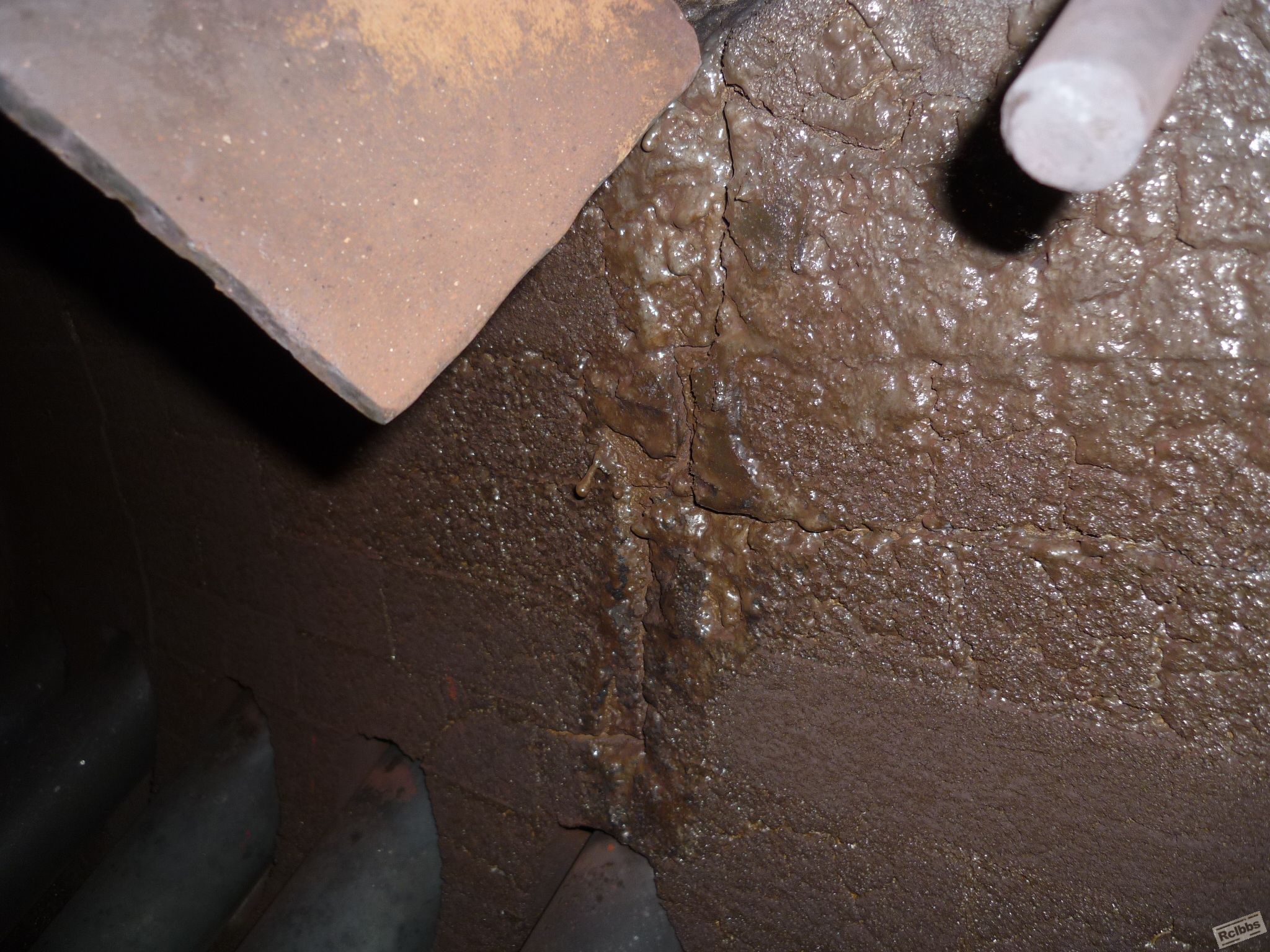

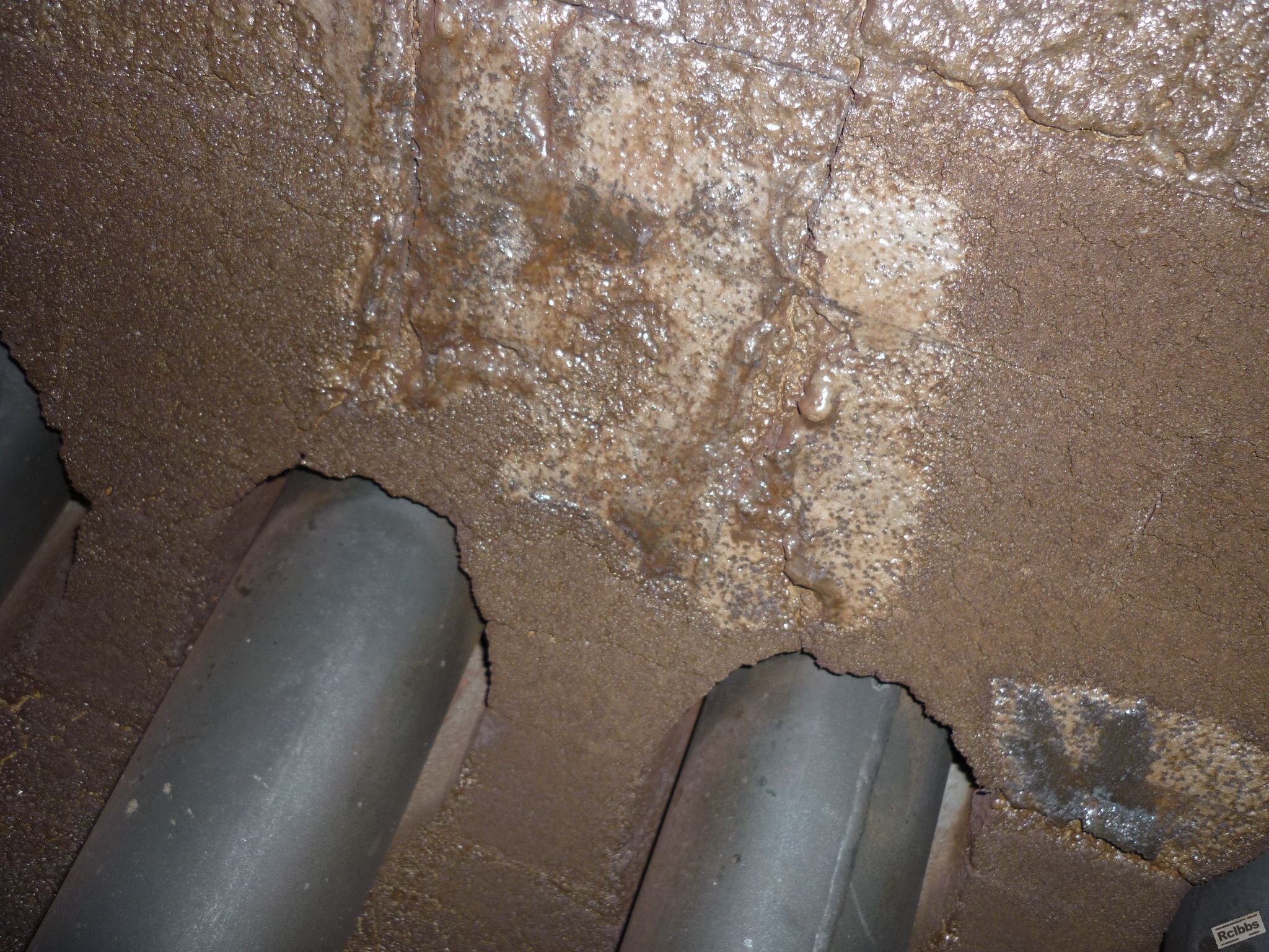

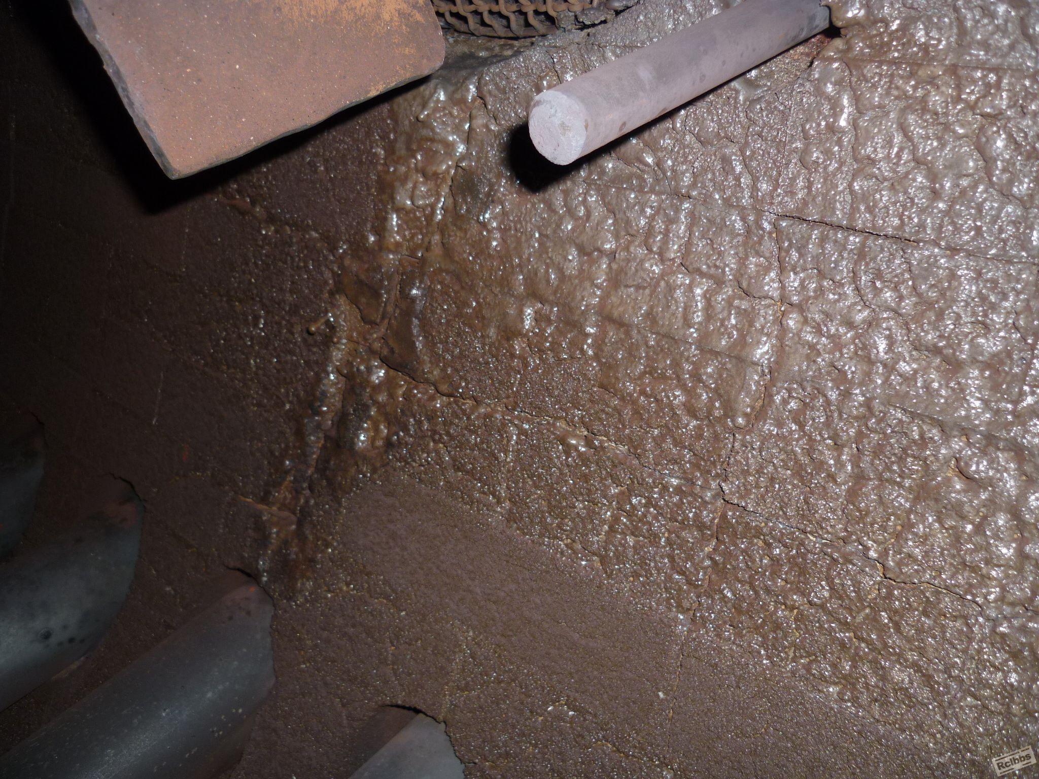

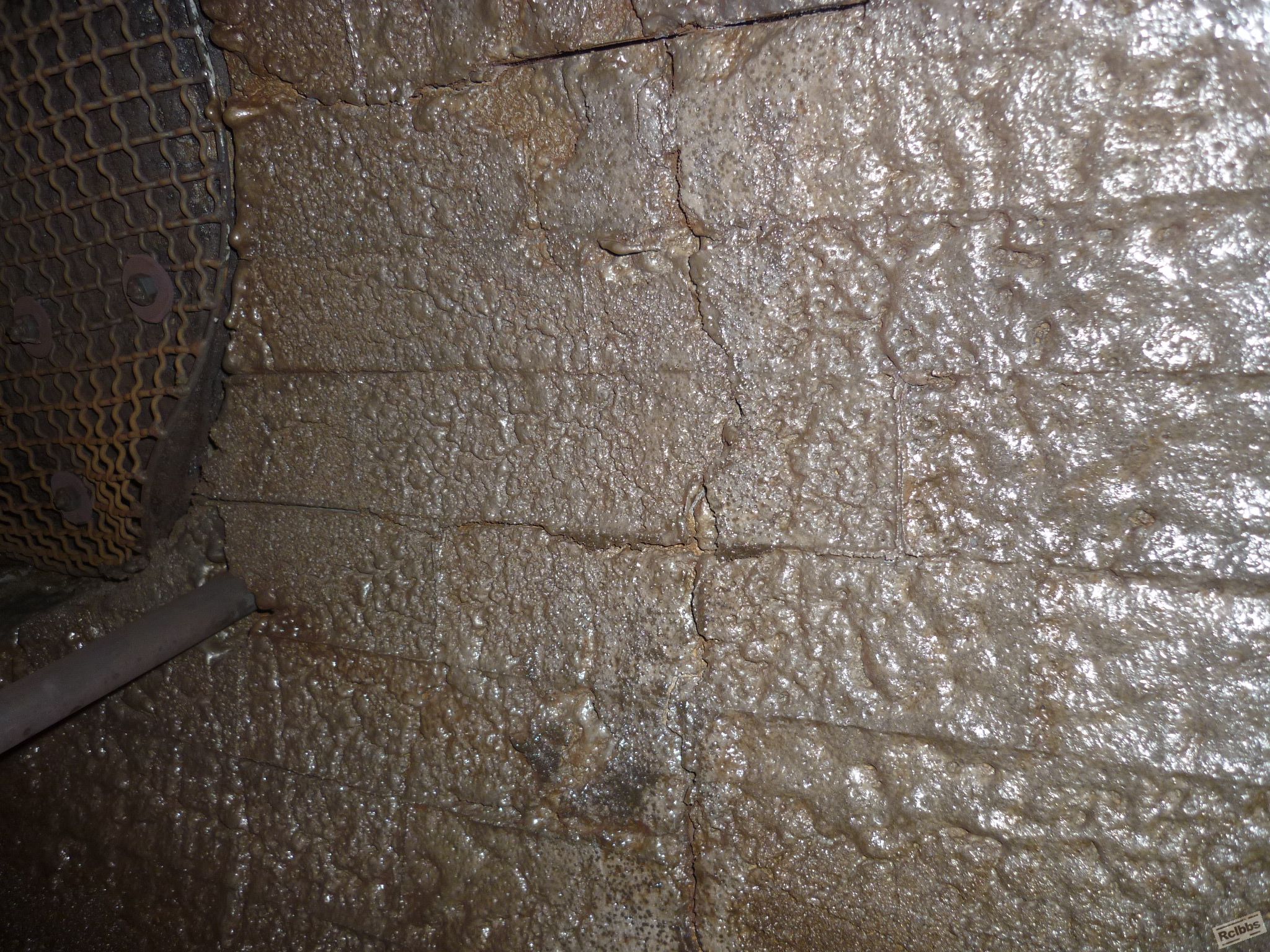

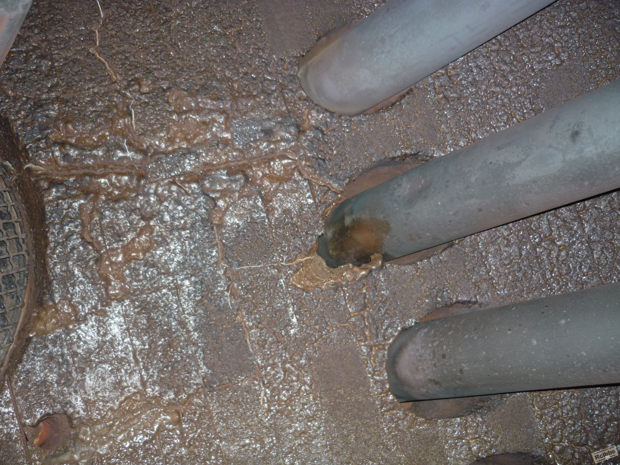

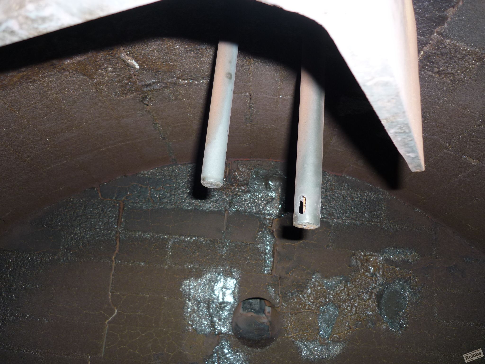

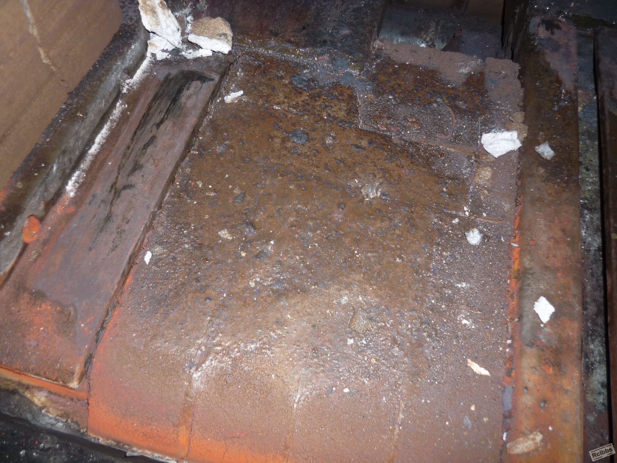

P1060188.JPG P1060185.JPG P1060184.JPG P1060182.JPG P1060181.JPG P1060180.JPG P1060177.JPG P1060175.JPG P1060171.JPG P1060190.JPG 有哪位朋友知道耐火砖上面的是什么,或者碰到过,

发表于 2012-8-3 17:33:07 | 显示全部楼层
保温材料呗,其他还能是什么啊。
发表于 2012-8-3 18:23:11 | 显示全部楼层
保温材料,热电偶,加热棒
发表于 2012-8-3 18:23:16 | 显示全部楼层
怎么感觉像劣质耐火泥烤画掉了 你看看你的砖松没有
签到天数: 120 天
发表于 2012-8-3 18:36:42 | 显示全部楼层
感觉像低熔点的物质,在高温渗碳时此熔融后的残留物,个人意见。我遇到过防渗碳涂料混合其它物质,形成一种新的物质(此新生成的物质熔点较低),这些低熔融物质在渗碳温度900-920度时,发生熔融后粘连在炉膛内,致使整个料筐与炉底粘连一起,导致出炉时阻力很大,每次出炉均出现过载报警现象。
签到天数: 33 天
发表于 2012-8-4 09:26:32 | 显示全部楼层
个人意见 炉膛要大修,路砖已经老化
签到天数: 705 天
发表于 2012-8-4 13:41:14 | 显示全部楼层
你用的清洗剂是什么?时否含有钠盐,是否有产品要求防渗?

 楼主| 发表于 2012-8-5 22:00:14 | 显示全部楼层
我们经常做了防渗的产品,基本每天都有!产品没有前清洗,应该跟清洗剂没关系!

我那是不是耐火砖烧化了?
签到天数: 705 天
发表于 2012-8-6 07:35:53 | 显示全部楼层
可能是防渗剂成份,化验一下是否含锡,就是低熔点物质,采用光普分析,我以前出现过这种问题。

 楼主| 发表于 2012-8-6 08:07:41 | 显示全部楼层
我们化验一下。那尼龙绳在里面烧了应该不会出现这样的情况吧,我们以前有一捆一捆的棒子,退火,那上扎绳没弄掉,到炉子里烧掉了,不过很少,看看也不像是那绳子烧掉的样子!

发表于 2012-8-6 08:49:50 | 显示全部楼层
应该是超温所致耐火砖融化
发表于 2012-8-8 09:25:21 | 显示全部楼层
我看像纤维耐火棉,在高温状态下融化所致!可检测一下耐火棉的成分在高温下的状态。
签到天数: 20 天
发表于 2012-8-8 13:45:33 | 显示全部楼层
防渗剂挥发造成的吧!
签到天数: 19 天
发表于 2012-8-8 17:21:57 | 显示全部楼层
主要是没进行前清洗或清洗不干净,切削液含有钠离子类物质.在多用炉渗碳时与炉底板(碳化硅)起化学反应造成.我司也出现此情况,产品也作防渗处理.停炉后冷后用金钢石砂轮片打磨掉就好了,不会影响出炉淬火.这是最好的方法.防渗剂影响不大,我司客户丰东炉每炉产品都作防渗处理,从未出此现象.

发表于 2012-8-8 22:48:03 | 显示全部楼层
绝对有钠离子或氟离子带入炉膛!!!

发表于 2012-8-9 08:42:07 | 显示全部楼层
应该是防渗涂料的问题
发表于 2012-8-9 10:58:00 | 显示全部楼层
应该是化学制剂高温融化了。
