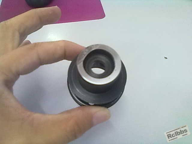

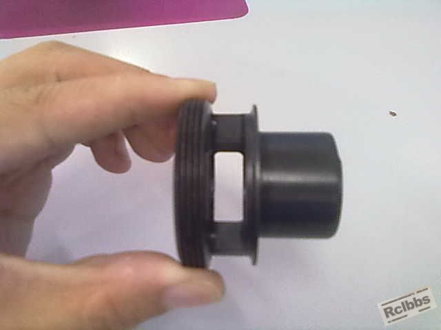

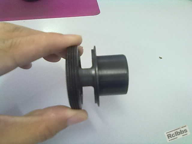

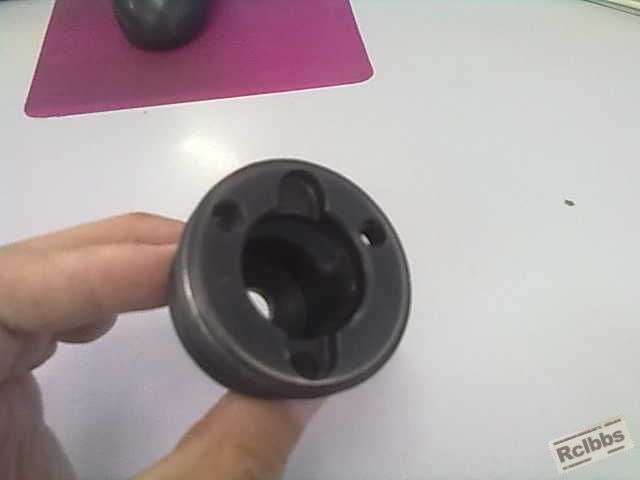

20120803322.jpg 20120803321.jpg 20120803320.jpg 20120803319.jpg 零件不大,氮化20小时后竟然有变形,内孔胀大7到9道,正常吗

发表于 2012-8-4 09:31:19 | 显示全部楼层
你机械加工过程如何,工序间其他处理方式
发表于 2012-8-4 11:25:15 | 显示全部楼层
     什么材料?氮化前经过什么样的预处理?采用什么氮化方法?氮化温度多高?
     如果楼主采用570~580℃盐浴氮化20h,则这样的内孔胀大量并不奇怪?何况还不知道你什么材料?氮化前是否经过调质?调质工艺如何?
 楼主| 发表于 2012-8-4 16:44:14 | 显示全部楼层
40Cr,480℃调质回火后加工成成品,离子氮化,温度520~540℃左右吧。氮化后表面硬度730HV
发表于 2012-8-4 16:46:25 | 显示全部楼层
    首先,你的调质回火温度才480℃,而氮化温度却用到520~540℃,仅此一点就无法避免变形。
 楼主| 发表于 2012-8-4 17:34:40 | 显示全部楼层
我觉得图纸给的矛盾,但是为了满足图纸的调质32~38HRC调质只好480℃了,我知道氮化后心部硬度肯定降低,但这是变形的主要原因吗?请指教
发表于 2012-8-4 18:04:06 | 显示全部楼层
yuhang5580 发表于 2012-8-4 17:34
我觉得图纸给的矛盾,但是为了满足图纸的调质32~38HRC调质只好480℃了,我知道氮化后心部硬度肯定降低,但 ...
    这个产品并不大,调质为什么选择480℃回火?请问你调质时使用什么设备加热淬火?淬火后的硬度多高?
    跟据我的经验判断,这个产品采用850℃加热,快速淬火油或PAG淬火液淬火,要保证32~38HRC的硬度,回火温度起码可以在540℃左右选择,然后采用520℃,甚至更低一点的温度氮化,变形量完全可以得到控制
 楼主| 发表于 2012-8-5 18:29:51 | 显示全部楼层
就是普通箱式电阻炉加热,淬火给的860℃,油冷。请教一下,淬火后的硬度对回火温度的选择有怎样的影响。比如淬火后50HRC,和55HRC,回火要想得到32~38HRC的硬度,回火温度的选择有什么不同
发表于 2012-8-5 19:26:15 | 显示全部楼层
yuhang5580 发表于 2012-8-5 18:29
就是普通箱式电阻炉加热,淬火给的860℃,油冷。请教一下,淬火后的硬度对回火温度的选择有怎样的影响。比 ...
     如果淬火加热过程没有增碳行为,淬火后的硬度确定在50~55HRC范围,而材料又却认为40Cr,则要达到32~38HRC的回火后硬度,回火温度最低应选择在540℃。
 楼主| 发表于 2012-8-5 23:35:34 | 显示全部楼层
孤鸿踏雪 发表于 2012-8-5 19:26
如果淬火加热过程没有增碳行为,淬火后的硬度确定在50~55HRC范围,而材料又却认为40Cr,则要达到3 ...
540回火我也在资料里查到过。不过我毕业设计做的40Cr,550回火硬度都在29~31之间。而且我们厂热处理这个硬度都用480±20℃回火的。540估计硬度得低吧,没做过。
