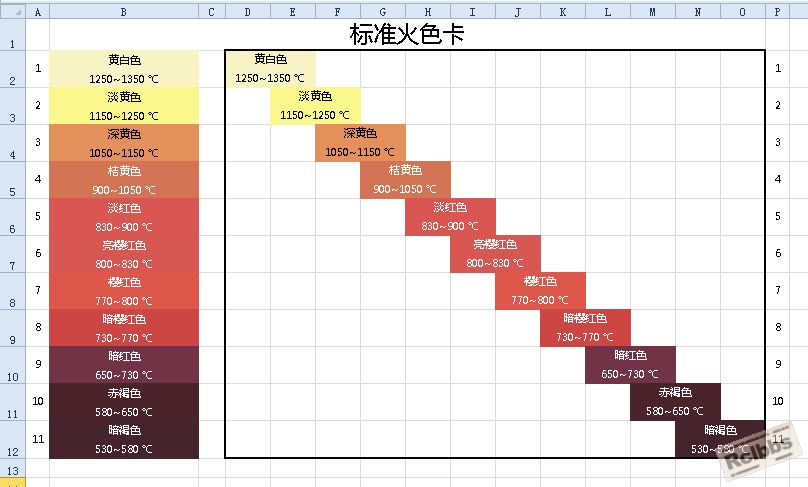

在网络上,下载了PDF文件的“标准火色卡”,觉得很不错;
接着,我用EXCEL2010翻版了这个“标准火色卡”。
但取色不一定准确,特发上来,请专家帮忙调整调整。
这个是我下载的PDF文件。 标准火色卡.pdf (39.21 KB, 下载次数: 458)
这个是EXCEL的文件。 标准火色卡.zip (7.81 KB, 下载次数: 360)

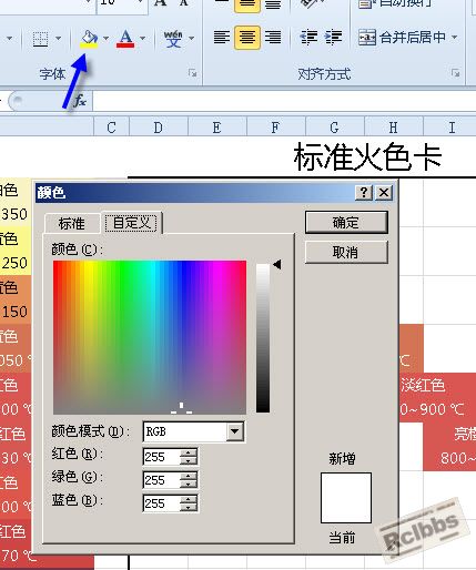

原始的火色卡不是我做的,原始的各温度的颜色应该如何,我不太清楚。
希望专家能配出比较正统的颜色。
EXCEL2003能支持的颜色,是有限的;
但EXCEL2007或2010版本,已经可以支持无穷多种颜色了。
