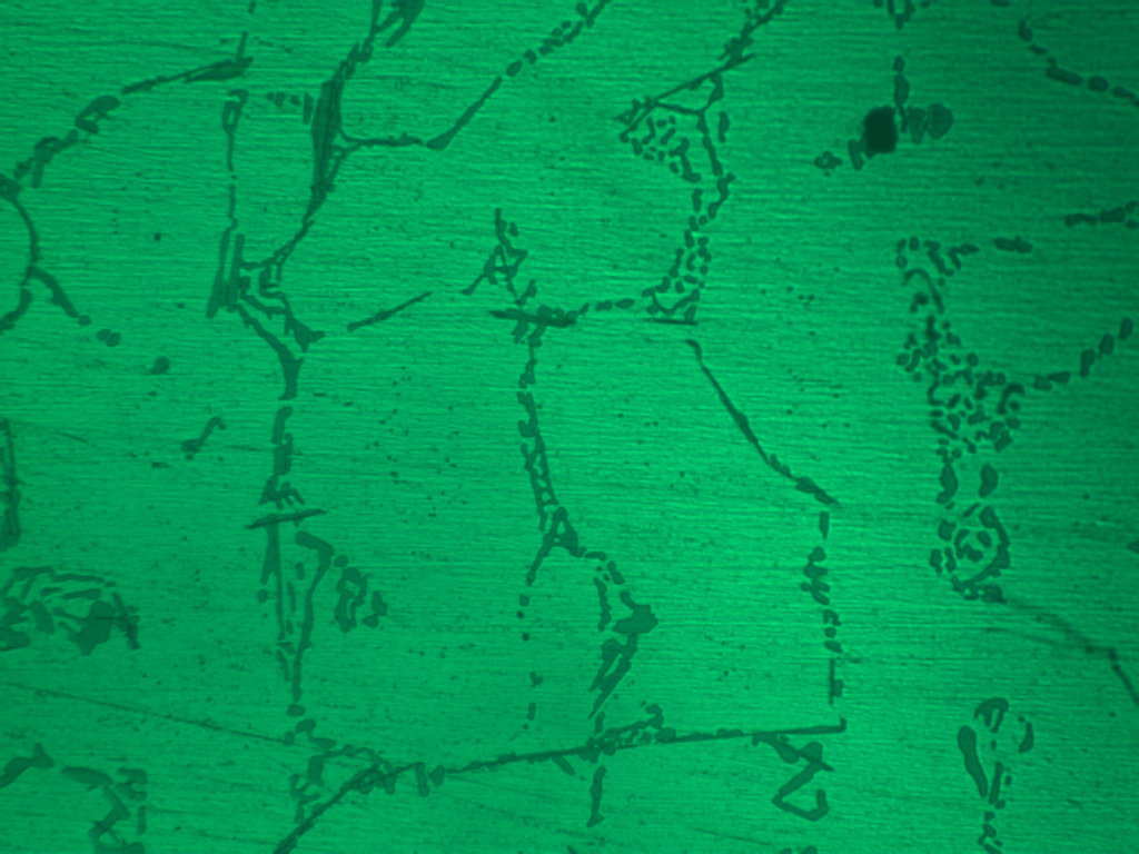

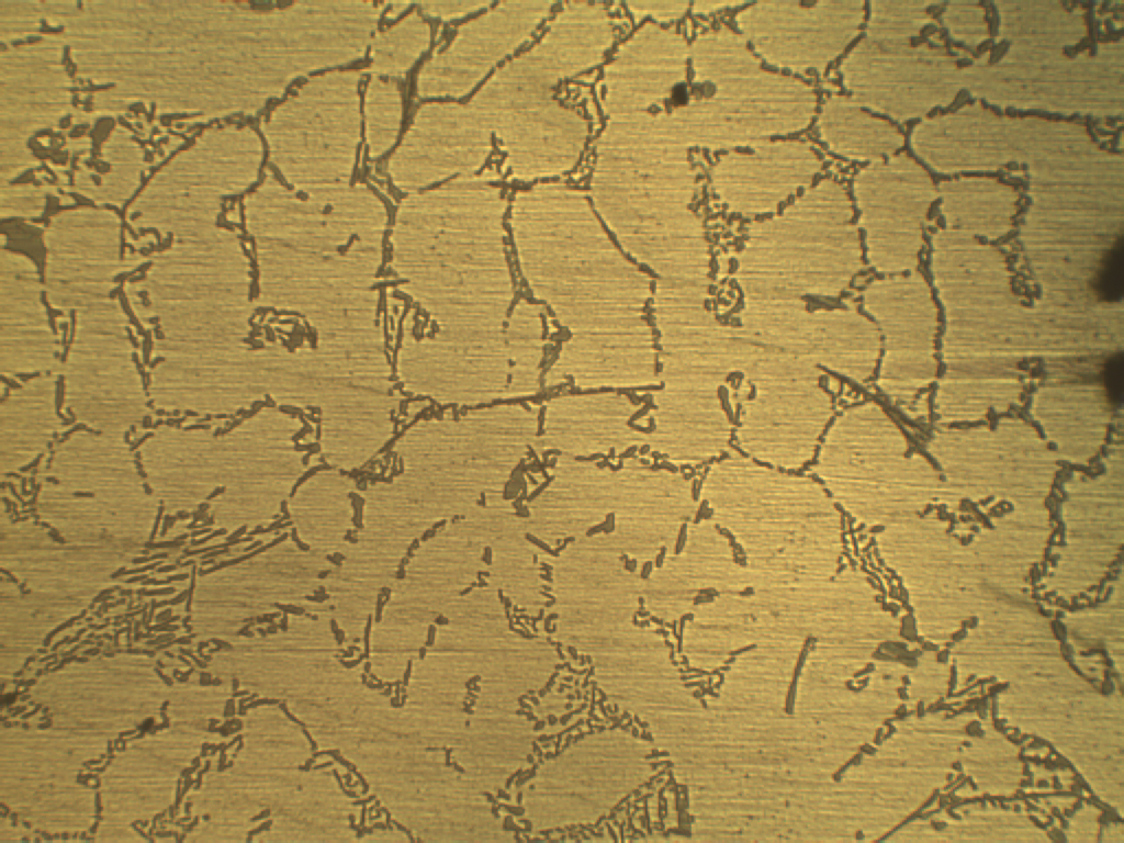

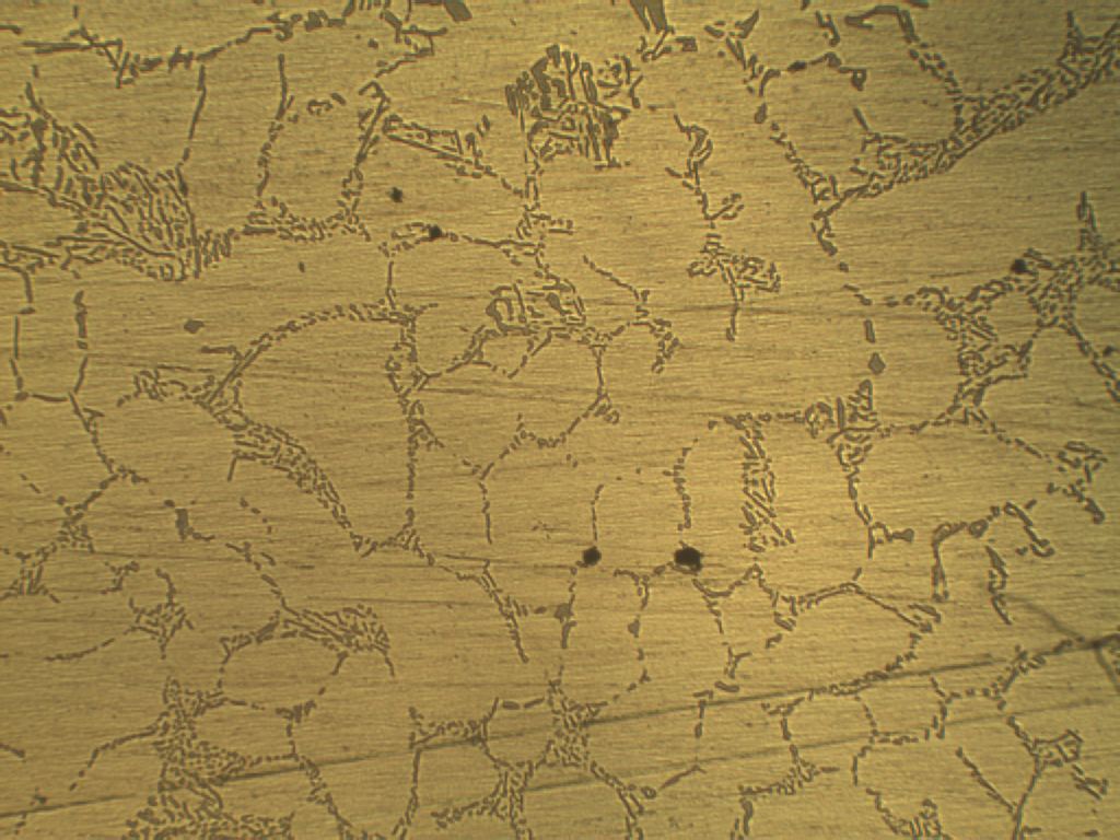

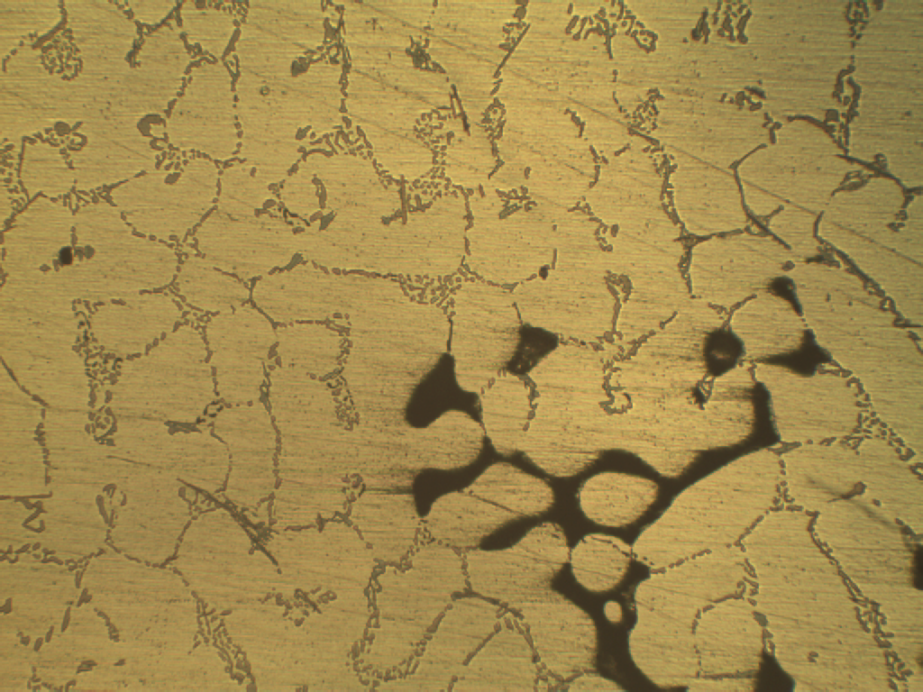

[求助] 帮小弟分析一下A356-2(ZL101A)热处理及变质效果
发表于 2012-8-4 20:46:43 | 显示全部楼层 |阅读模式
200倍
200倍
400倍
400倍
200倍
200倍
发表于 2012-8-19 15:08:48 | 显示全部楼层
热处理效果看不出来,但是变质效果不是特别好,不知铸造工艺是什么。如果是砂铸或熔模铸造的话这样也已经不错了但是如果是金属型铸造的话感觉这样的组织应该变质效果就很不好了。
最后一张照片中存在着疏松。
从第一张和第二章照片看可能延伸率不会太好,至少没有没有后两张的延伸率好。
发表于 2012-8-19 15:28:00 | 显示全部楼层
热处理温度偏低或时间不够,组织似乎保留了较多铸态特征。
长条形针片状应该是铁相,铝水纯净度不够。
变质似乎也不够,硅相偏粗大,不知道图片放大倍率多少?如果是500X,那就还可以,不算很差。
