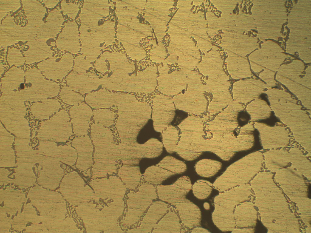

400倍

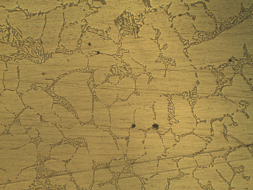

400倍

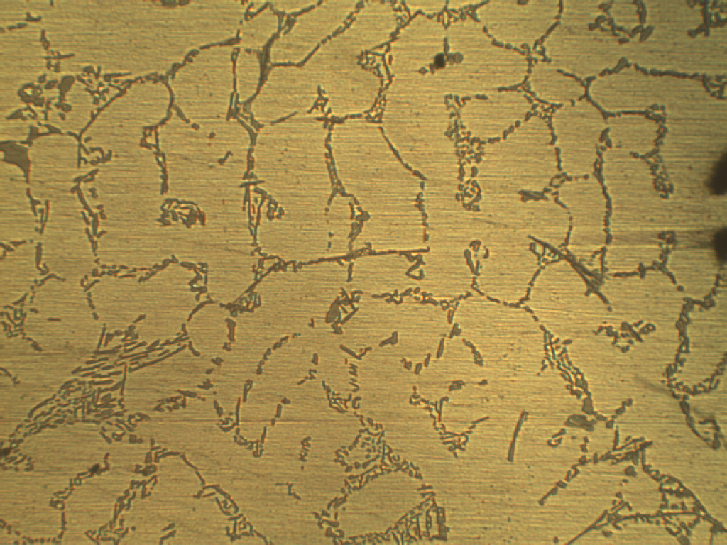

200倍

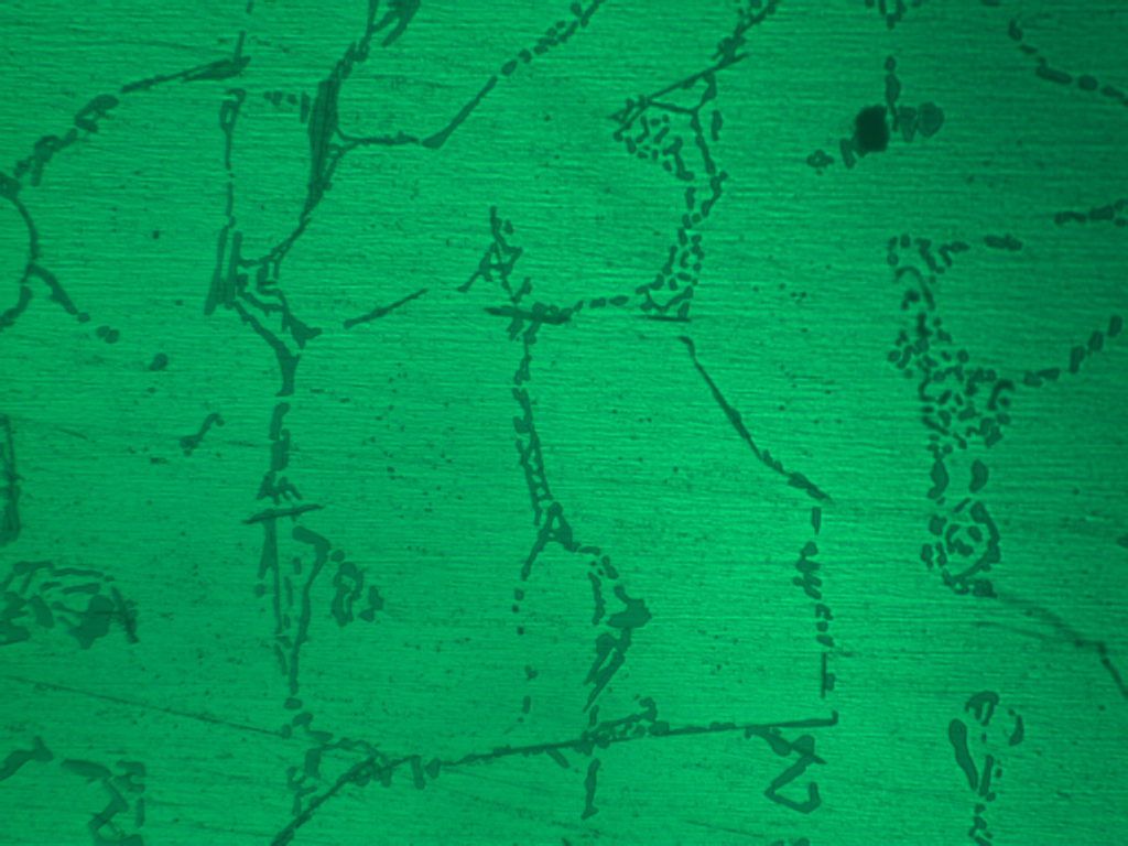

200倍

锶变质,固溶530*8,时效160*8h,各位老师们帮忙分析指点一下,热处理有无问题,能不能提高抗拉强度
发表于 2012-8-16 08:08:53 | 显示全部楼层
变质效果不好,硅的形貌不理想
