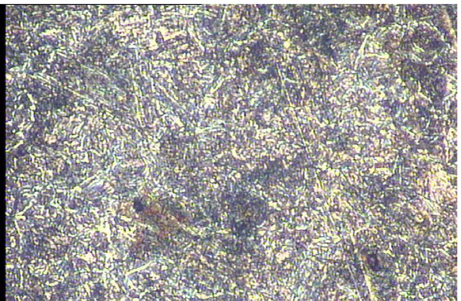

请大家看一张图片,50CrVA材料,调质处理,文档所拍摄照片为500倍,这样的组织合格吗?铁素量多影响性能吗?评6级还是7级?请朋友们讨论.

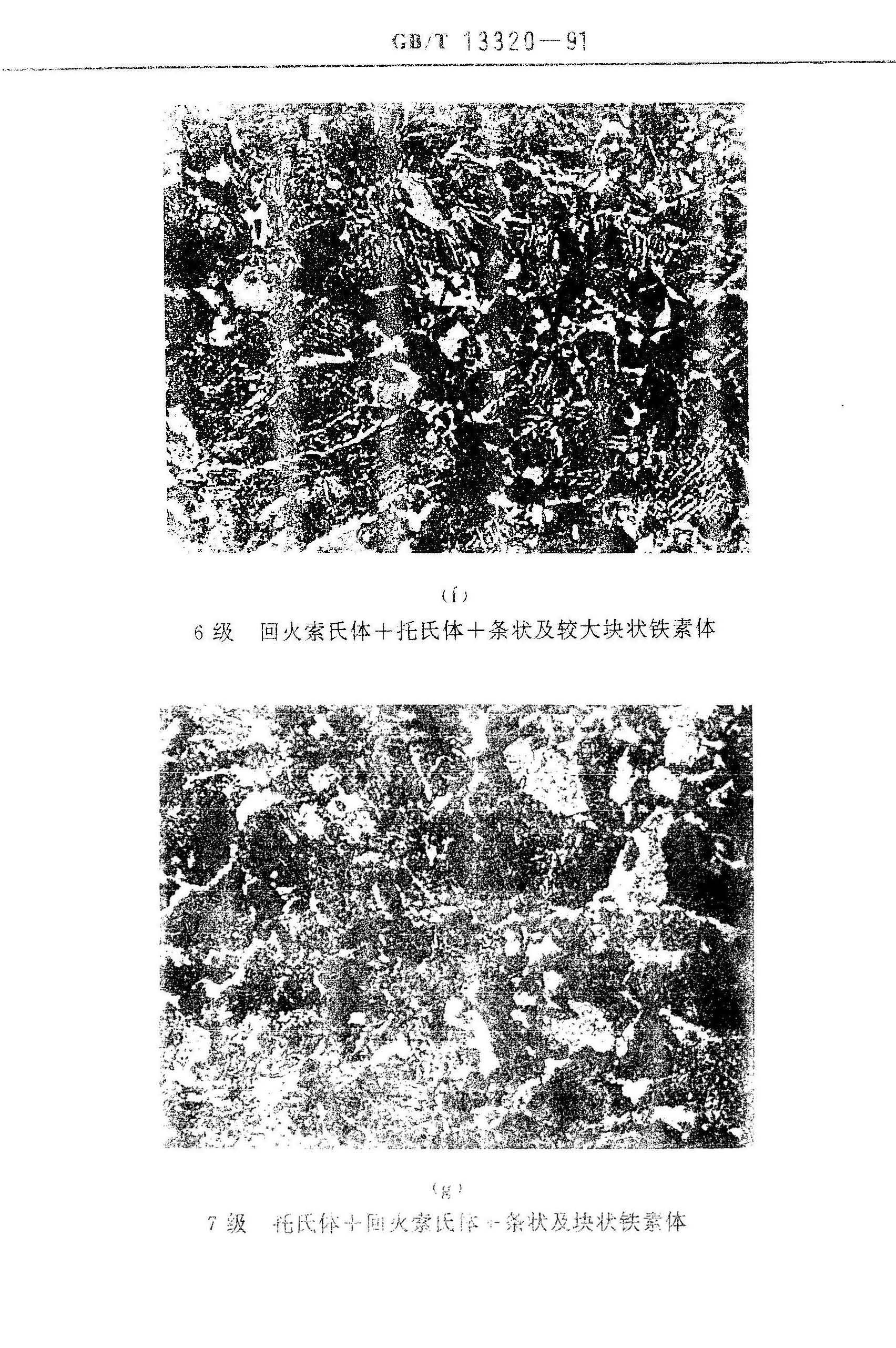

楼主,我将你的文档转换成JPG格式,这样方便大家观看。同时我也将GB/T13320-91标准中第四评级图的6、7级图谱提供如下(好像在哪儿看到你讲图谱不清楚,虽然我这个也不太清晰)。
如果只是评级,不超过6级;如果进行组织分析,粗大马氏体痕迹清晰可见,铁素量也不少,使用性能必然会下降。
顺便提一下,下次制样时把划痕抛干净点,腐蚀要均匀,试面不要有污物。

没有块状铁素体,说明加热充分,存在大量条状铁素体,说明冷速不够.没有网状铁素体的生成,该组织可以评为6级

我评五-六级,但抛光抛得不太好。
