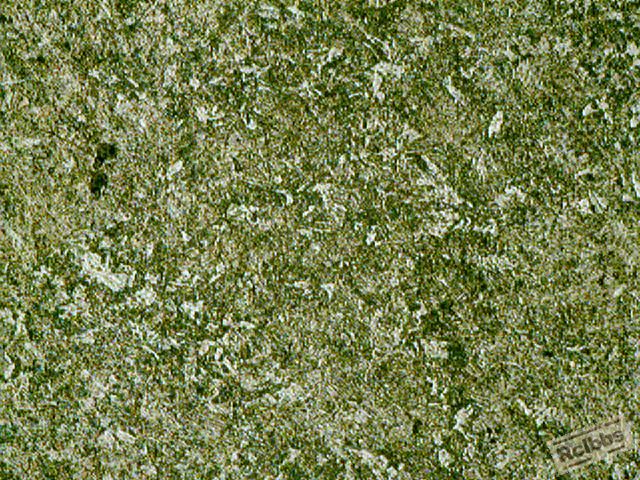

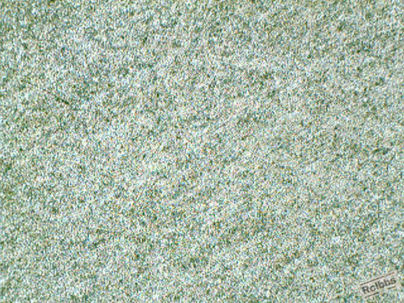

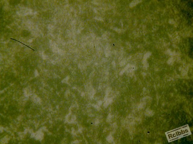

M30*350  材料为35CrMo, 10.9级螺栓。淬火回火检测硬度表面36,心部硬度为30。在做玩(完)拉力后发现抗拉强度只有1002,怎么回事?求大师指导。并且做了个金相, 2.jpg

还是请您介绍一下热处理工艺参数吧,还有淬火介质的情况。图片不太清楚啊。

 楼主| 发表于 2012-8-6 09:41:58 | 显示全部楼层

我上面发的金相图谱 看的清吗,我不太懂金相图,这个设备也是刚刚买的
发表于 2012-8-7 14:17:38 | 显示全部楼层

金相图上有大块未融铁素体,加热温度不足!
