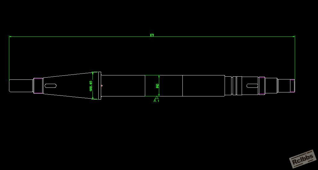

主轴.JPG 20CrMnTi 主轴,直径65 。渗碳后整体淬火。在洛氏硬度计上打,表面硬度HRC58-61;想打心部硬度。就把轴在线切割上切了一块下来。用便携硬度计打的,HB 200-220左右。这个方法对吗?热处理的说,硬度至少能达到35度以上。有人说,应该是打淬火面下20MM的硬度。哪位大侠明白,请指教!

你的检测方法是错误的,这么小的件,不能用便携硬度计检验,主要便携硬度计的检验原理,而且检验心部硬度请按照有关的国家标准进行,不是谁说的就可以
发表于 2012-8-6 16:15:41 | 显示全部楼层
    既然在线切割上剖切小块,为什么要用动载荷便携式里氏硬度计检测?
    关于轴类产品的芯部硬度检测,建议楼主看看这个帖子http://www.rclbbs.com/forum.php?mod=viewthread&tid=91628

既然都切下来啦,就应该用洛氏硬度计检测一下,想看看淬火的真实硬度,应该从直径的1/2处向外检测,注意点与点之间的距离,你就会看到你想要的结果。

用洛氏打可以的啦。台式机准
 楼主| 发表于 2012-8-10 16:27:14 | 显示全部楼层
有人说,线切割后,金属表面熔化了。需要磨掉0.2以后再打硬度?是这样吗??怪不得我轻轻磨了一下。直接打,怎么打也没有硬度啊????
