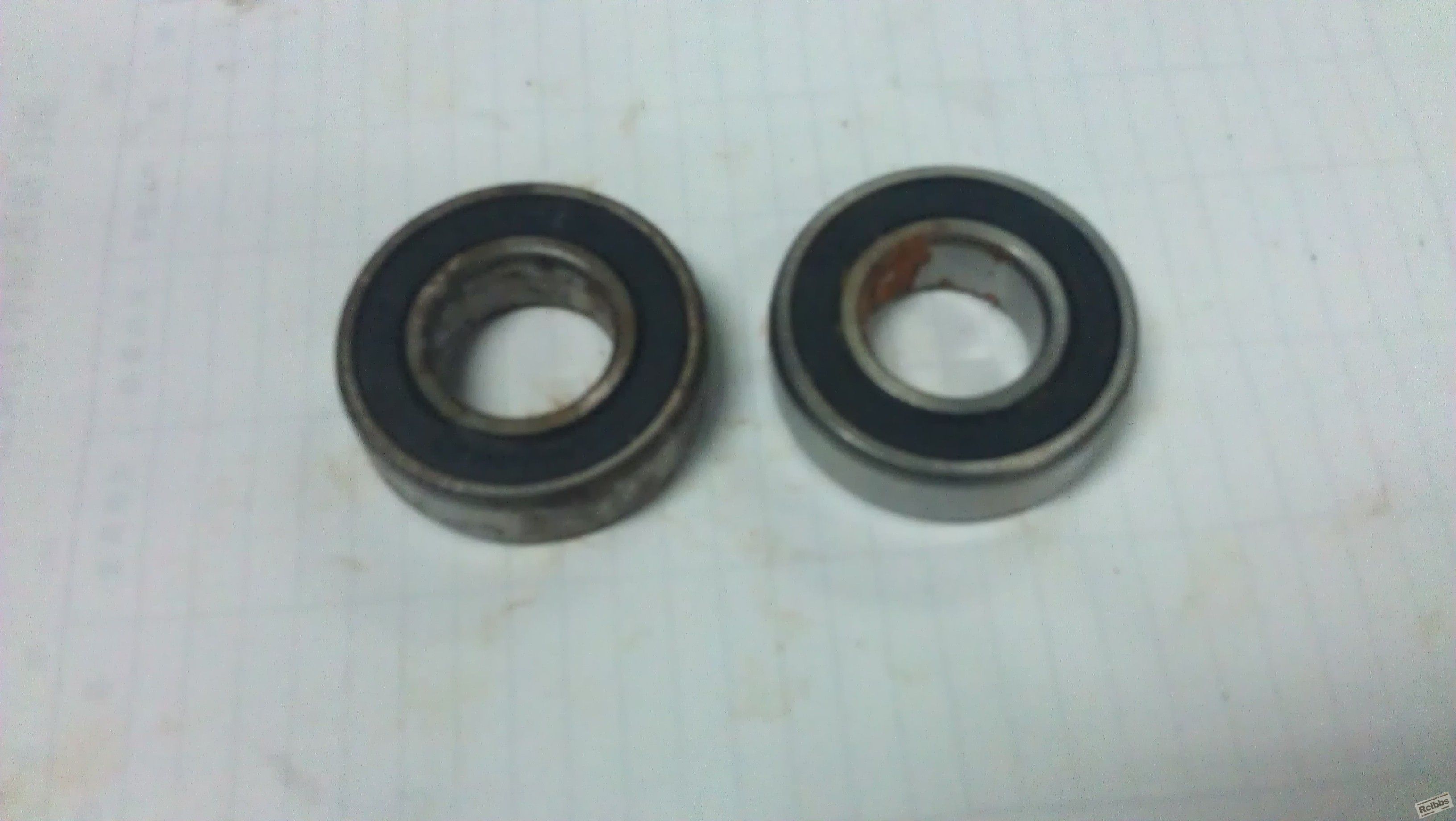

两个不同厂家生产的轴承,材料均为GCr15,放在一起做盐雾试验,时间为24小时,百分之5的浓度。结果一个腐蚀非常严重,一个稍微有点腐蚀。不知道腐蚀与材料纯净度有没有关系,希望大侠能给点建议。

我觉得和表面粗糙度关系更大,粗糙度好不容易积水。夹杂应该也有点关系,容易形成电位差。自己瞎琢磨的,有误请拍砖!

我感觉盐雾实验主要还是检验材质的抗腐蚀性!跟表面粗糙度关系不大!
我们一般的盐雾实验针对的是表面处理过的工件.比如说发黑.镀铬.镀锌.电泳.都是做一些防腐处理的表面处理.

轴承表面处理工艺应该是镀硬铬.应该从两家供货方的电镀处理质量来比较.很明显腐蚀小的那家电镀质量要好些.当然材质问题可能也有一部分的原因.

不清楚楼主的轴承经过什么表面处理?有些是经过磷化的。盐雾试验时间与表面处理粗糙度、表面处理质量有关。

谢谢前辈的回答,以及四楼的朋友,我们的轴承不经过表面处理的,是磨加工完成品。今天我去测量以下粗糙度

这种情况与材料的纯净度是有关系的,这两家的轴承有可能不是一种材料做的,即使是同一牌号的材料化学成分与微量合金成分的波动对抗腐蚀性都是有影响的。
我们也遇到过和你一样的问题,两家的轴承硬度一样,金相合格,就是耐蚀性不一样,最后化学分析一家为Gcr15一家为9sicr,

材料牌号肯定是一样的,都是GCr15。GCr15分高标材和低标材,主要是夹杂物方面的差别,价格就差很多。但无法确定不易腐蚀的材料是不是高标材,容易腐蚀的能确定是低标材,因为这个是我们自己生产的。今天测量了一下粗糙度,容易腐蚀的比不易腐蚀的要好。这样基本上能肯定,跟粗糙度没有多大的关系。
不知道盐雾试验是不是属于Cl-点蚀?今天查阅了中南大学出版社的《材料腐蚀与防护》,认为:“从合金材料的组织结构来看,提高提高其均匀性可增强其抗点蚀能力。如果钢中含硫量增加,硫化物夹杂增多,以及碳含量增多和不适当的热处理,均易产生晶界析出,这都会增加点蚀的起源点”
不知老兄有什么意见?

夹杂物的影响是一定有的,材料均匀性可提高抗点蚀也是有的,但影响程度是有区别的,
你是否已做过材料成分分析

宽度不够,无法实行光谱分析!

如果同种材料,没有表面处理,产品又是合格的,应该表面粗糙度影响较大。

经过表面粗糙度测量,两个轴承相差无几,所以我们认为是我们的钢材太差了。

切开 打光谱,磨个面出来也可以

评定一下 硫化物 级别  和点状不变形夹杂级别,  显微孔隙也应看一下。 致密性也应评定。一般疏松的级别。  碳化物网状、液析碳化物也应评定。
